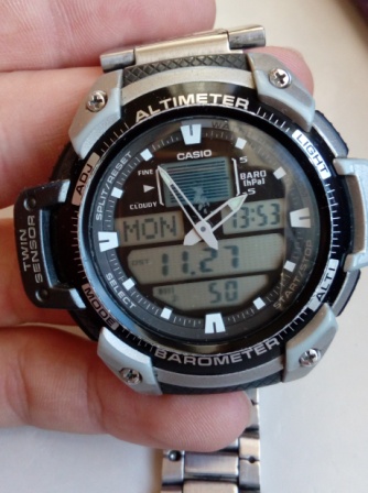

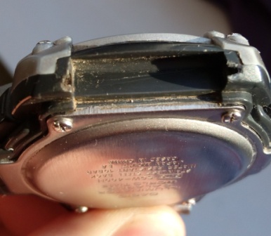

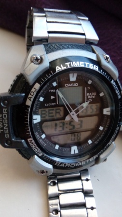

Jestem w posiadaniu takiego zegarka Casio SGW-400H (poniżej zdjęcia). Moje pytania brzmią:
* czy jest możliwość naprawy wyrwanych mocowań teleskopów.
* jeśli nie czy można kupić cała obudowę
* co ogólnie o  tym zegarku sądzicie?
Pozdrawiam  Sylwek
Dzięki za pomoc
Naprawa koperty raczej mija się z celem - nie ma gdzie naddać materiału, żeby to się jakoś trzymało, a naprężenia wbrew pozorom w tym miejscu występują dość znaczne, więc pozostaje zakup nowej koperty. Nie potrafię powiedzieć, ile takowa może kosztować, ale szacuję, że około 100zł. Jeśli się Pan zdecyduje na wymianę, to zamówić ją można w Zibi pod adresem [email protected].
Co do samego zegarka zaś to jest to raczej niższa półka z plastikowym szkiełkiem, dość mocno podatnym na zarysowania. Wyżej stoi linia ProTrek i jeśli interesuje Pana taka stylistyka i funkcjonalność zegarka, to poszukałbym czegoś właśnie wśród ProTreków. Ale ten SGW, jako tzw. "wół roboczy" do nieoszczędzania w pracy fizycznej czy na działce jak najbardziej się nada.
P.S. Widzę, że z korektą położenia początkowego wskazówek już Pan sobie poradził, więc tej procedury nie będę opisywał.
Dzięki za odpowiedź, dałem radę ustawić trochę YT oglądałem. Co do szkła-wydaje mi się ze to jednak szkło nie plastik ale mogę się mylić. Sprawdzę jaki wydaje dźwięk podczas stukniecia. A czy jeśli wymienię kopertę to będzie ona wraz ze szkłem?
Dziś sprawdziłem i jest to szkło nie plastik.
