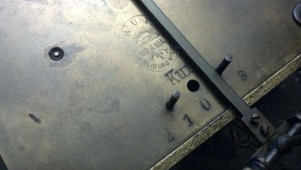

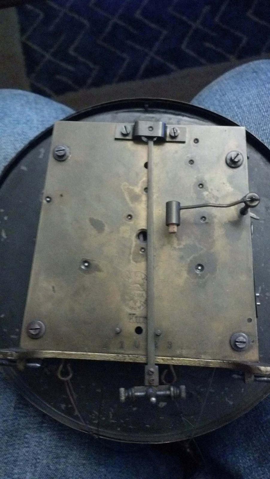

Proszę o kilka słów, nie znalazłem niczego konkretnego na temat tego mechanizmu.
Dziękuję.
Kurz znaczy tyle, że werk wymaga krótkiego (ca 45 cm) wahadła. Regulator-Uhren-Fabrik Urania działała w okresie 1900 - 1912, została przejęta przez Firmę S&J. W roku 1904 wyprodukowano zegar z numerem 25 tysięcy, dzienna produkcja sięgała ponoć 7-8 mechanizmów. Nie dochowało się wiele zegarów z tej firmy. Kilka znajdziesz na forum.

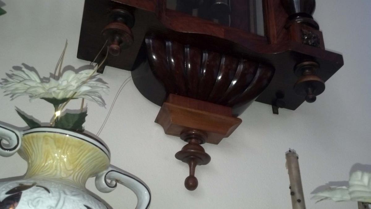

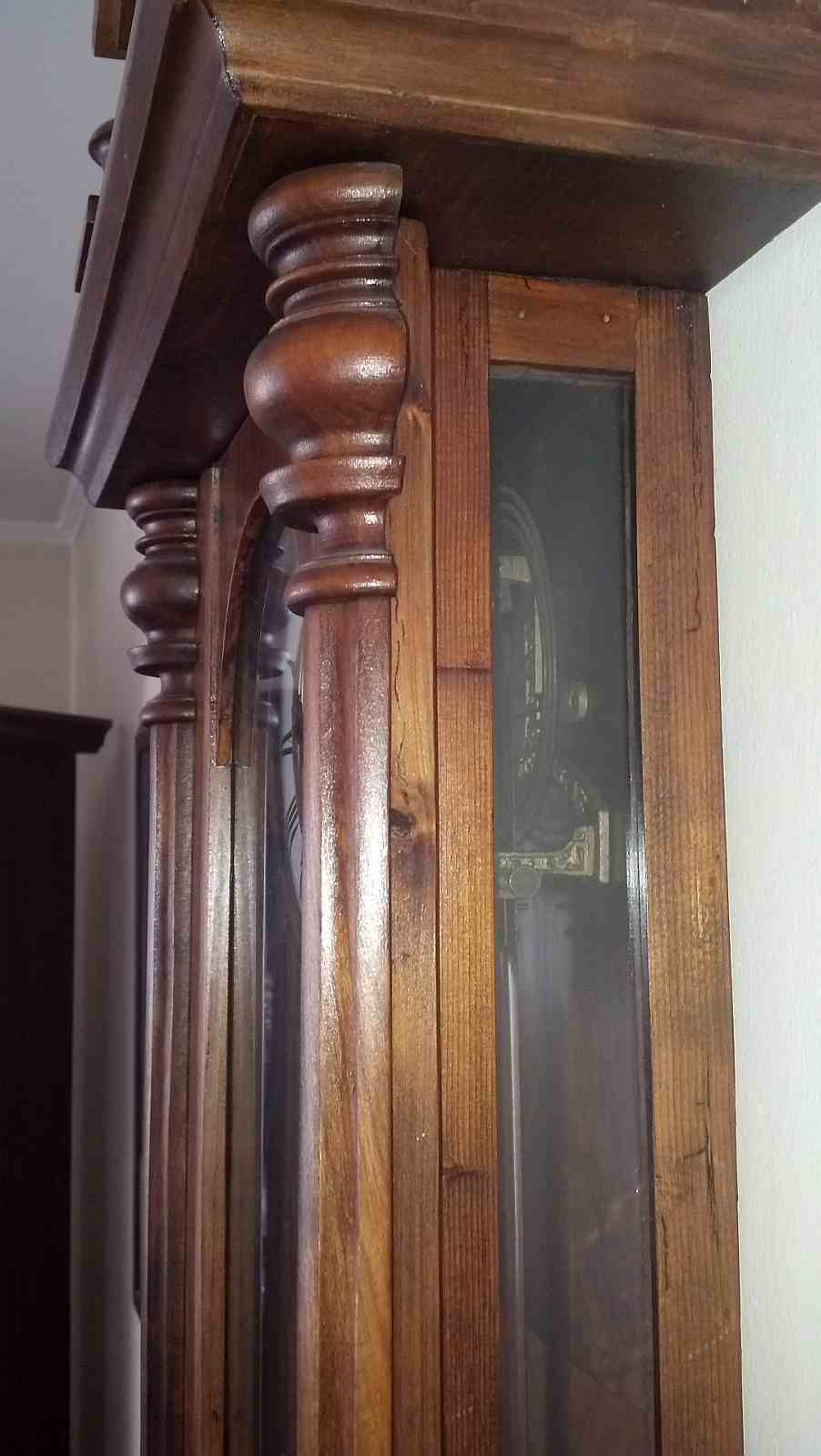

Dziękuję za odpowiedz,

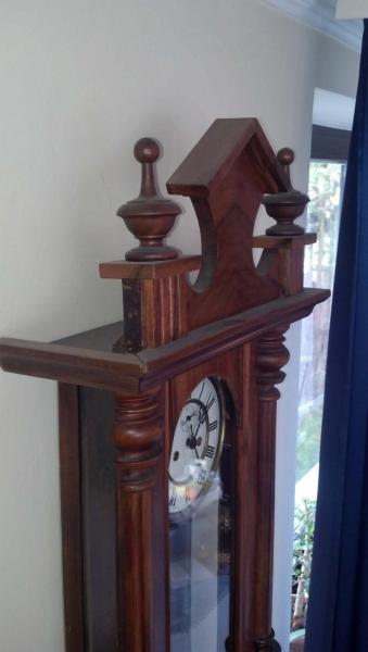

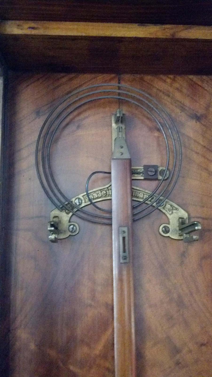

dorzucam jeszcze zdjęcie skrzyni, oryginał czy było coś zmieniane.
Brakuje zapewne jakichś ozdóbek w koronie, wątpliwości budzi sterczyna w brodzie. Czy jest to pierwotna skrzynia można stwierdzić oglądając okolice mocowania wieszaka.
PS. Kurtz wyglądał tak:
Piotr
Dołączam kilka zdjęć
