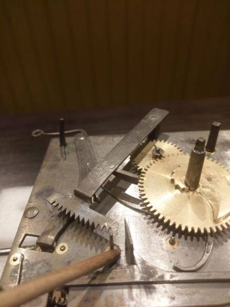

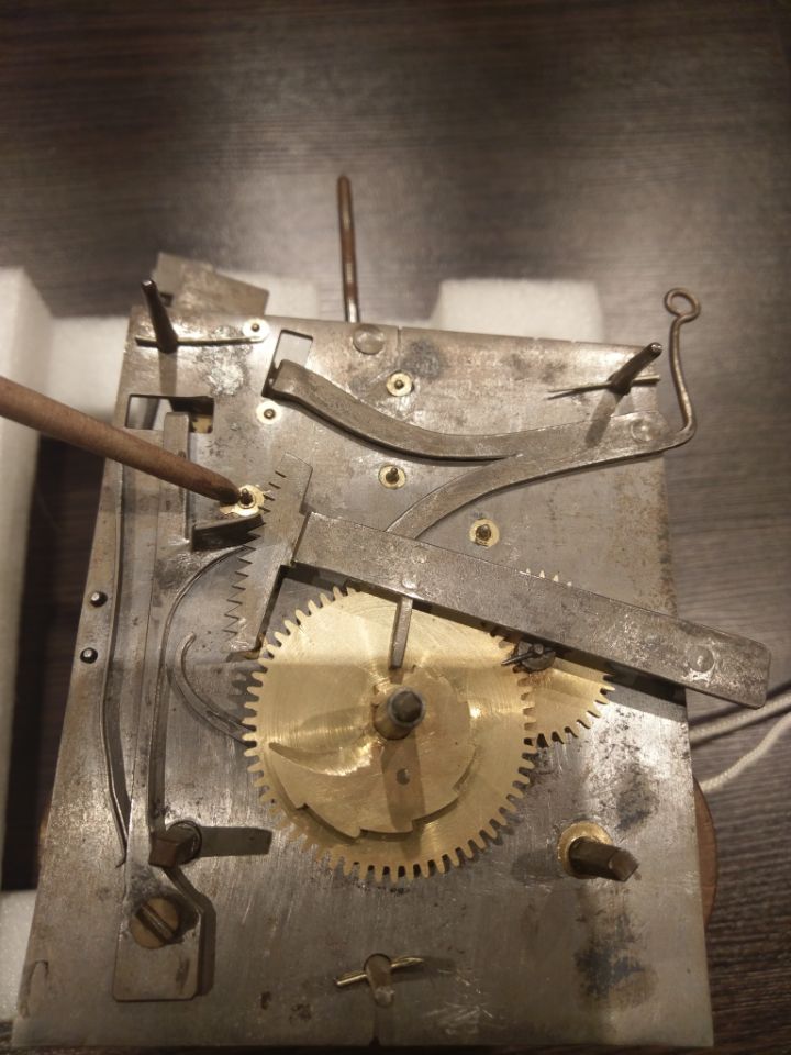

MAX 67 0 #1 Napisano 17 Stycznia 2018 Witam ! Jeszcze w starym roku wracając z Jastarni na Śląsk po drodze kupiłem zegar szwedzki MORA ,no i nic w tym dziwnego tylko od czerwca zegar jest u zegarmistrza .Gdy dzisiaj do niego zadzwoniłem dowiedziałem się ,że w mechaniźmie brakuje koła secowego odpowiedzialnego za wybijanie godzin.Powiedział , że próbował coś dorabiać ale nic z tego nie wyszło bo nie wie jak to ma wyglądać,umiejscowienie koła zaznaczono patyczkiem. Proszę pomóżcie może ktoś ma taki mechanizm.POZDRAWIAM 0 Udostępnij tę odpowiedź Odnośnik do odpowiedzi Udostępnij na innych stronach
arek1a2b 127 #2 Napisano 17 Stycznia 2018 https://en.wikipedia.org/wiki/Mora_clock#/media/File:Mora_clock_engine_front_view.jpgtaka malutka zapadka tam jest 0 Udostępnij tę odpowiedź Odnośnik do odpowiedzi Udostępnij na innych stronach
PM1122 1816 #3 Napisano 18 Stycznia 2018 Nooo , zegarmistrz się nie popisał !!! Aż pół roku !!!! ????A to dosłownie , mała blaszka , która stanowi ( tak jakby ) jeden ząbek .Prosty sposób dorobienia we własnym zakresie .....Jeden koniec blaszki nawinąć na gwoździa , ( przypiłowanego na odpowiedni kwadrat ) . Dognieść , lub do klepać . A drugi koniec uciąć , na wymaganą ( odpowiednią ) długość ząbka . Tak , by mógł współpracować z tym grzebieniem . Powinien dość ciasno wsuwać się na ośkę . Oczywiście , jest kwadrat , więc jedna z czterech pozycji będzie na pewno tą właściwą .Powodzenia !!!! 0 Udostępnij tę odpowiedź Odnośnik do odpowiedzi Udostępnij na innych stronach
