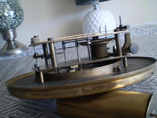

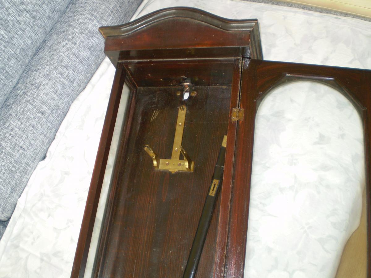

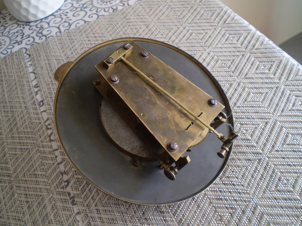

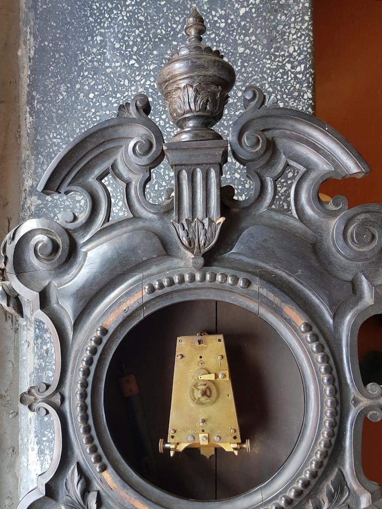

Nowy nabytek,bardzo ciekawe mocowanie mechanizmu z wybitym numerem 81, ten sam numer na mechanizmie.
Proszę o identyfikacje i opinie.
Ten typ skrzyni dosc  czesto  sie  ostatnio pojawia ,obstawiam  lata  60 -te XIX wieku,ogladalem  niedawno  podobny werk z  kotwica  omega  i  to  byl  Willmann ale  ten kto   zacz ? Freiburg ?Za  duzo  tego  ostatnio ...

Willmann,raczej nie.Ja obstawiał bym  że może to być Germania.
Kotwica w kształcie litery V,regulator ramienia kotwicy ,też bardziej pasuje do Germanii.
Również liczba 30 na podziałce sekundnika jest pisana jak w Germanii.
http://zegarkiclub.pl/forum/topic/92394-genossensch-germania-freiburg-i-schles/?do=findComment&comment=1045573
http://zegarkiclub.pl/forum/topic/92394-genossensch-germania-freiburg-i-schles/page-3?do=findComment&comment=1921235
Może, może.Ale nie musi. W każdym razie nie wierzę, ze wieszak to wyrób Germanii.

Ile jest zębów w kole wychwytowym?
Wojtek + Certina Club 2000 od lat
Koło wychwytowe ma 40 zębów.

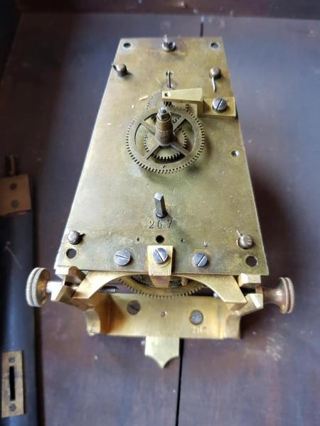

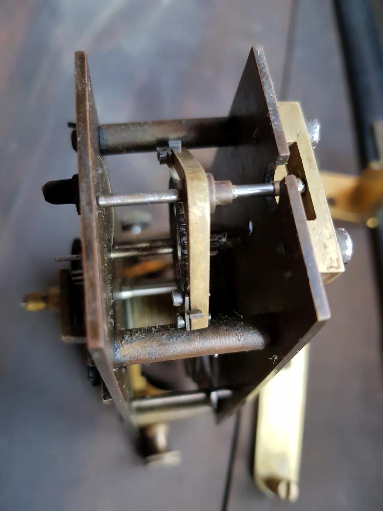

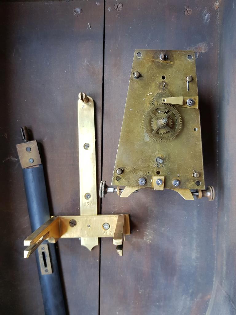

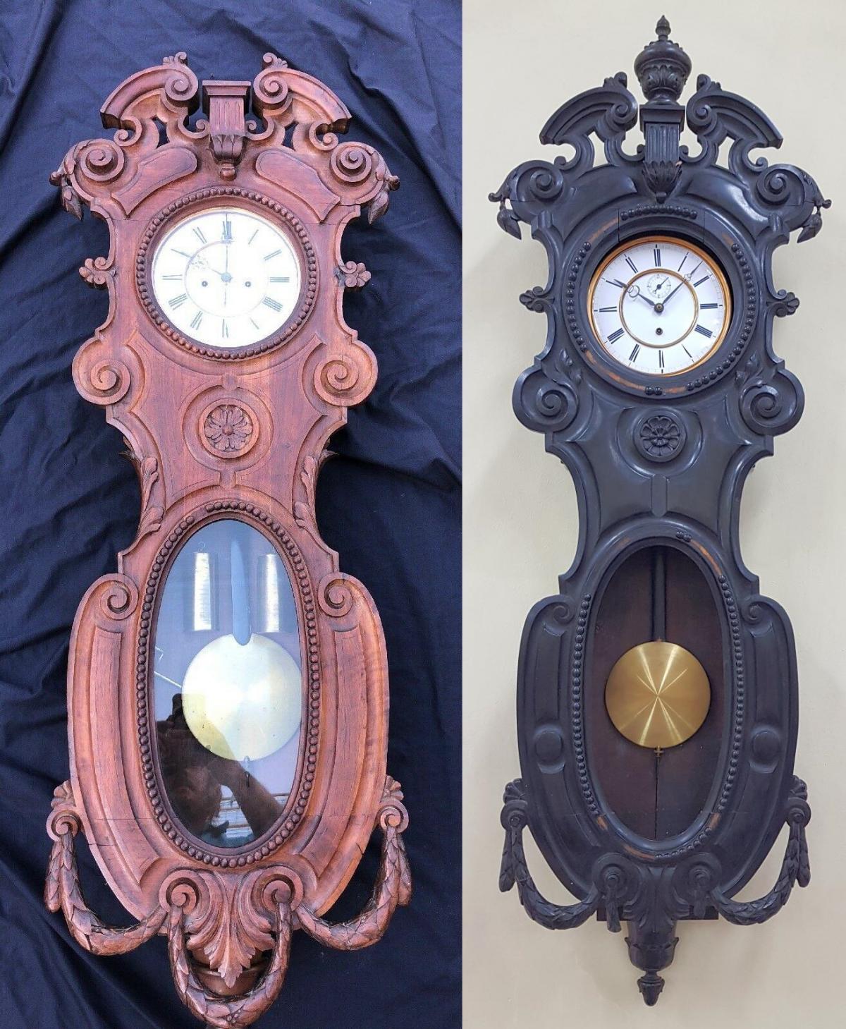

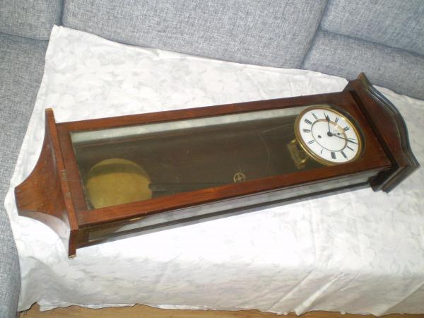

Na zatoce pojawił się powtórnie Lenzkirch o numerze 272 tys. co sugerowałoby 1877 r. U mnie natomiast wisi zagadka, w niemalże identycznej skrzyni, o numerze 267. Tarcza 21 cm, wysokość słuszna. Co to może być?
Wieszak mechanizmu (też z nr. 267) jest ciekawy, bo dzięki poprzeczce umożliwia montaż mechanizmów o różnej wysokości płyt. Zegar nie nosi śladów jakichś ingerencji, wskazówki też oryginalne. Sekundnik opisany jako 60 sek. ale podziałka ma 80 kresek. Zegar z zatoki pierwszy z lewej, reszta zdjęć mojego. Jakieś sugestie?

A jak wygląda tylna płyta? Bo to, co widać nijak mi Lenzkircha nie przypomina.
Piotr
Mi też nie, ale stolarz ten sam  :D
Tylna płyta na wkrętach, poza numerem nie ma nic.
Cześć  ;)
Naprawdę intrygujący ten Twój zegar . Sam montaż , pierwszy raz widzę takie rozwiązanie choć kojarzy mi się z zawiesiem krzyżowym znanego wytwórcy  ;)
Faktycznie skrzynie chyba z jednej stolarni, a że nie było CNC :P więc się trochę różnią.  ;)
Sekundnik 80 krokowy kojarzy mi się jednoznacznie z pierwszymi realizacjami GB (wskazówka zatacza okrąg w 60 sekund ale w 80 ruchach). Tarcza 21 cm też się zgadza ;). Czyżbyś coś sugerował?  :D
Tak apropos - zawsze zastanawiam się skąd był taki pomysł z tym sekundnikiem i dlaczego ...
Ps. Drobna uwaga - zegar zna zatoce ma numer  232466 co sugeruje 1875 rok produkcji werku.
... a jak numer 1668? ;)
Ps2. proszę nr 81 ... tu już jednoznacznie .
Czasem lepiej powiedzieć coś, nie mówiąc NIC!  🤔
Nr.81
Bingo, to ten sam zegarmistrz!
