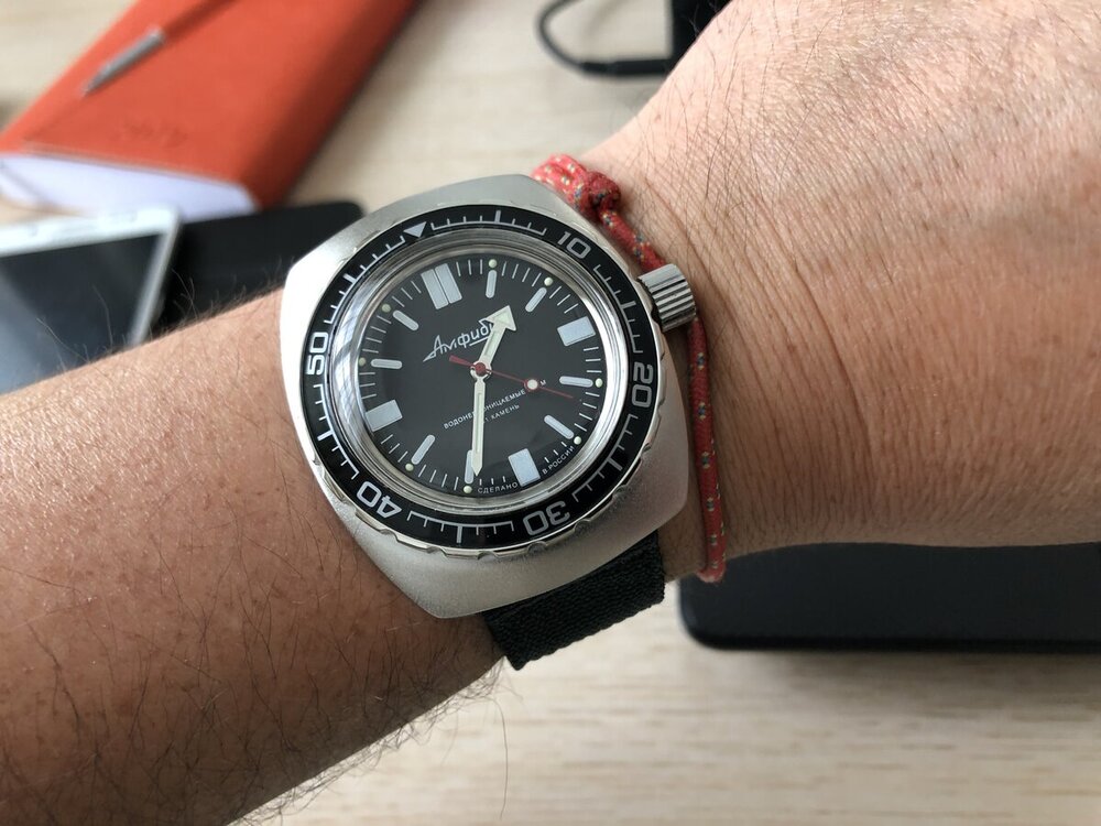

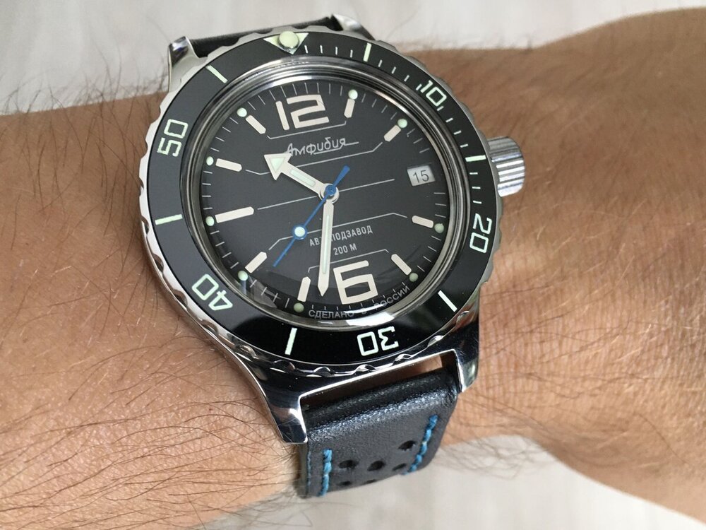

11 minut temu, szalek napisał:
Obie fajne, choć do mnie bardziej gada 170. Ta druga to 420 na moje oko.
U mnie takie zabawy ;)
Powiem Ci, że w obu się machnąłem - pierwsza to 150, a druga 420 :D :D
Poza 710 (którą pokazywał ostatnio Brat) idzie do mnie jeszcze kompletny korpus z bezelem i stalową koronką komandira 650 - tak że modzenia ciąg dalszy. Muszę do niego dokupić fajną tarczę i werk 2415 (spierdzieliłem jeden nowy, bo podczas smarowania upadł mi na podłogę balans i poplątał się włos, szlaggggg)

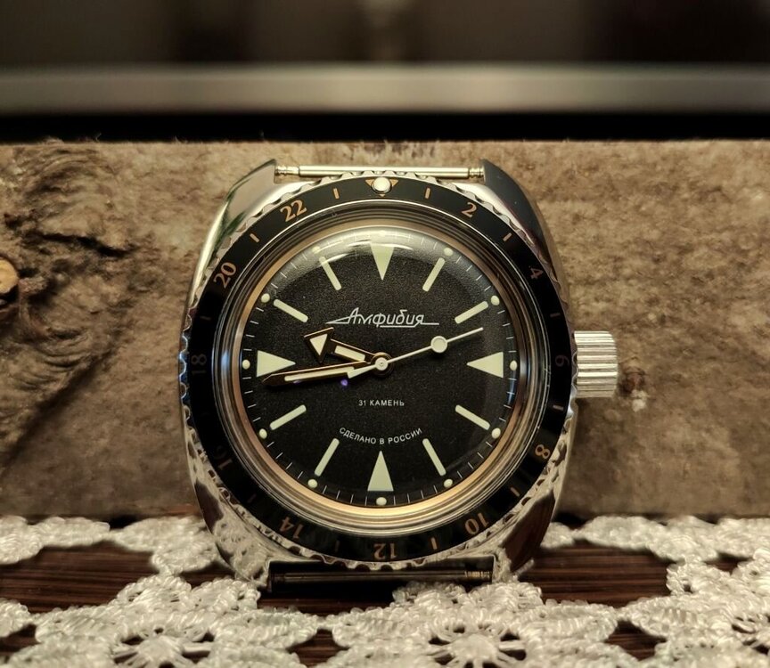

Przyszły klamory z komandirskie.com i zrobiłem taki delikatny modzik, czyli jedynie wymiana bezela, bo reszta oryginalna (model 710512). Złote wskazówki i taki też pierścień uszczelniający dobrze grają z kolorem bezela. Myślałem, że bezel będzie za wąski ale jest w punkt. Pasuje mi :)

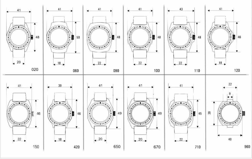

To są rodzaje kopert, takie oznaczenie producenta
Czym się różnią koperty 650 od 670?
650 są szczotkowane i przeznaczone głownie do komandirskich (chociaż chyba amfibie se też są w tych kopertach). 670 są polerowane i w nich są amfibie classic

Super ten bezel, na fotkach w sklepie wygląda słabo, szkoda, że nie wziąłem. Teraz muszę zrobić nowe zamówienie.
Też mam taka samą 710, ale bezel mam bez złoceń. Nie byłem do tego zestawu przekonany, ale ten złoty pierścień i wskazówki prezentują się lepiej niż te srebrne. Mam obie wersje jak poniżej 710 i 150 MOD 8B85401A-19E6-49D5-A054-0AF157BAA01D.thumb.jpeg.2bb22bbf93c3c8e97aa6c3a335c9bb55.jpeg6E9072CA-4A2A-4D2D-B593-0CCFE9797F1C.thumb.jpeg.4e6cfe20eef52332730d8315c5a72a2b.jpeg

Teraz rozumiem, bo analizowałem rysunek i nie widziałem różnic.
Rozumiem, że obie koperty są stalowe, bo kiedyś Komandirskie były tylko w chromie.

Tak, stalowe.
Chromowane są jedynie najtańsze komandiry classic, te "odpustowe" ;)
