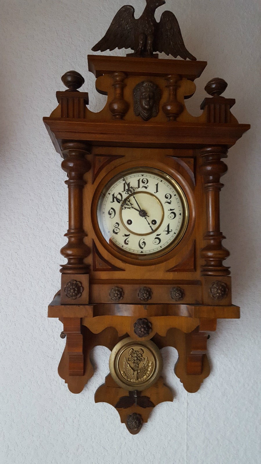

Ostatnio trafił w moje ręce zegar, który był u mnie w rodzinie z pokolenia na pokolenie. Wiem o nim tylko tyle że prababcia mojej babci dostała go od kogoś w prezencie, co może wskazywać, że jest on na pewno z pierwszej połowy XIX wieku. Oprócz numeru seryjnego i siódemki nad tym numerem nie posiada on żadnych sygnatur czy innych oznakowań. Skrzynia też nie jest oryginalna, bo została wyniszczona przez korniki jeszcze w poprzednim ustroju.

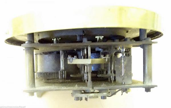

Zgadzam się z Tarant mechanizm produkuje około 1895 roku.
Cechy mechanizmów Mauthe:
  • wymienne palety kotwy odnotowano ze strony tarczy,
  • "fly" bardzo charakterystyczne dla Mauthe, ale spotyka się i u T.Hallera,
  • mała obejma tłumika,
  • plac pod mechanizmem i wspornik mechanizmu bardzo rozpoznawalne.
    post-90701-0-00818300-1523100418_thumb.jpgpost-90701-0-65409200-1523100457_thumb.jpgpost-90701-0-87307800-1523100464_thumb.jpg
Do 1900 roku na mechanizmach Mauthe nie było firmowego piętno (orła), ale istnieje wiele mechanizmów Мауте z oznaczeniem PATENT 55006, nikt inny tego oznaczenia nie używałem.Myślę, że w tym samym okresie (1892/1893) Mauthe zaczął używać w swoich mechanizmach podpisu "Niedźwiedź z literami FM", ale nie ma oficjalnych danych na temat tego podpisu.
post-90701-0-63461200-1523100671.jpg post-90701-0-92071200-1523100718_thumb.jpg
Pozdrawiam, Tatyana
P.S. Liczba "7" stawiano na mechanizmy z długim wahadłem ~ 54 cm.

Cały ten mechanizm, który widnieje na zdjęciach, jest identyczny z tym jaki ja posiadam. Jeśli jeszcze można to chciałbym się zapytać, gdzie mógł się znajdować drugi młoteczek, który leżał luzem w skrzyni oraz jaka skrzynia by pasowała dla niego, zamiast tej zbitki kilku desek na krzyż?

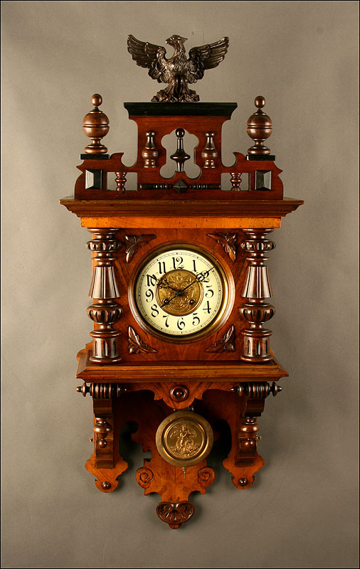

Być może Twoje zegary były tego typu:
