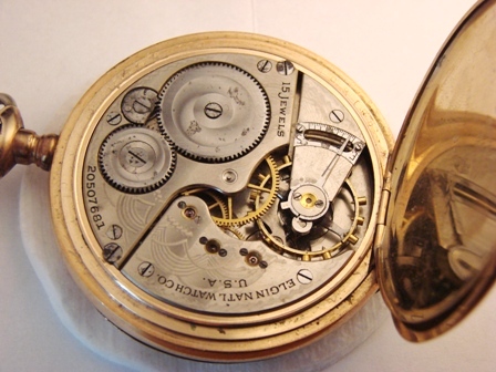

Tak się zdarzyło, że w nieistniejącym już antykwariacie w centrum Sosnowca znalazłem... Elgina:
Zwykły, średniej klasy Elgin na 15 kamieniach, z mikroregulacją, w złoconej, krytej kopercie z imponującą gwarancja na 25 lat.
Warto zauważyć, że ówczesny popularny, średniej klasy mechanizm z USA był wykończony lepiej (i efektowniej) niż pospolite "szwajcary" z tego okresu.
Oczywiście, w oczach początkującego kolekcjonera taki Elgin z przykręcanymi szatonami i zdobionymi, niklowanymi płytami to niemalże "Patek", więc szybko zakochałem się w amerykańskich czasomierzach miłością, z której nigdy już się nie wyleczyłem.

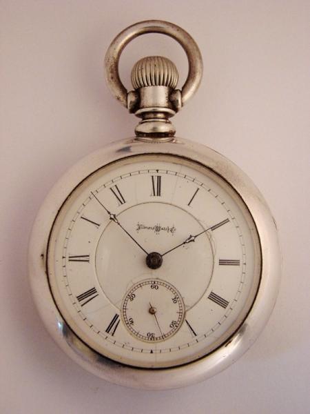

Oczywiście - taki mechanizm był za dobry do niskiej klasy koperty, więc w końcu kupiłem mu adekwatną, srebrną.

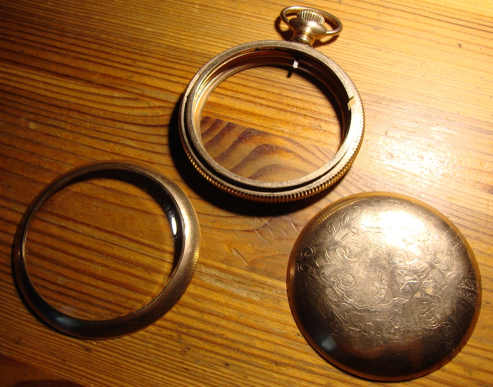

Piękna, masywna koperta wykonana ze srebra była idealna dla 106-tki i pewnie tak by zostało po wieki wieków, gdyby nie kolejne znalezisko. Jakie???
Złocony, zakręcany Wadsworth Pilot!!!
Ta koperta to praktycznie klon koperty, którą zegarek pierwotnie posiadał. Niemal identyczna!

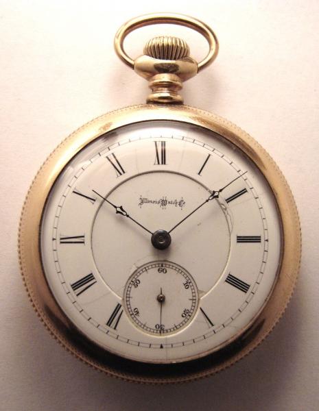

Efekt finalny...
...cudowny.
Koperta, choć nieco wytarta i przepolerowana, jest w dobrym stanie, bez przetarć do mosiądzu.
Ma też piękny, ząbkowany rant:
Dekiel...
...i luneta są zakręcane.
Warto zauważyć, że w tym zegarku godzinę ustawia się po odciągnięciu dźwigni przy tarczy.
Temat, którego (choć rozwiązanie to stosowali także - choc rzadziej - Szwajcarzy) polscy zegarmistrze często również "nie ogarniają", szarpiąc się z koronką i szukając usterki :)

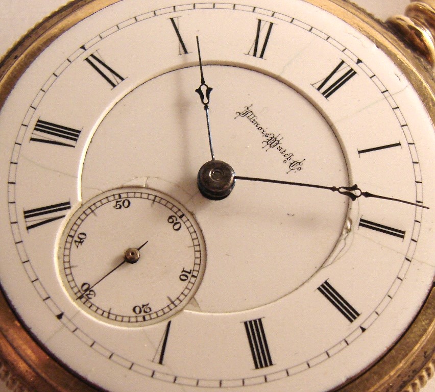

Sama tarcza to piękna, trzyczęściowa "porcelanka", zachowana w nienagannym (choć i nienajlepszym) stanie.
Piękne wskazówki (z których jedna jest oryginalna, a druga dopasowana) są typowe dla tego wzoru tarczy - w Springfield bardzo często je montowano w wyższej klasy mechanizmach.

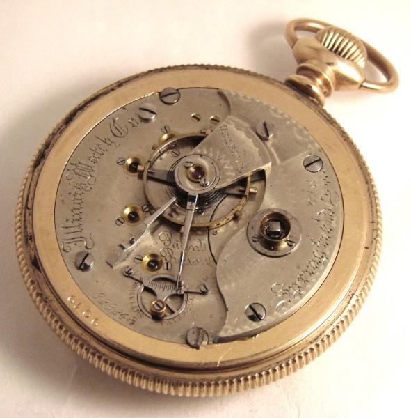

I wreszcie pora na sam mechanizm:
Mechanizm to model 3 grade 106 z około 1883. roku (choć sądząc po kopercie mechanizm wykończono i/lub sprzedano najpewniej nieco później). 106 to wersja 103-ki, lepiej regulowana i spełniająca normy "kolejowe", Powyżej 106-ki były jeszcze dużo ładniejsze i cenniejsze obecnie 104 i 105, ale 106 również spokojnie zasługiwały na miano chronometru.
Mechanizm cechowało niegdyś piękne wykończenie niklowanych powierzchni płyt, które jednak zostało po drodze w znacznej mierze spolerowane - najlepiej widać je na mostku bębna sprężyny, a powinno wyglądać tak:
To model 2 (bez dodatkowego łożyska na 6-tej, model do krytej koperty) grade 103 o identycznym wykończeniu płyt.
Niestety - spolerowanego wykończenia nie da się naprawić.
Mechanizm posiada naciąg kluczykowy oraz wałek naciągowy i nie jest to ani pomyłka, ani kwestia wymienionych części.
Wałek naciągowy w tym czasie dopiero wchodzi na amerykański rynek (w zasadzie wchodził już dobre 20 lat, ale dopiero powoli stawał się standardem) i takie podwójne rozwiązania były normalne. Nie wiem, czy wynikały one z technologii (elementy produkowano taśmowo i później wykańczano, wiec pewnie mostki szły z jednej linii), czy też na etapie wprowadzania wałka naciągowego było już tyle "kluczykowych" mostków, że trzeba je było zużyć. W każdym razie - wszystkie Illinoisy z tego okresu mają również naciąg kluczykowy, tak te z wałkiem naciągowym, jak i te bez.

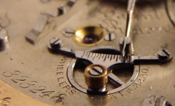

Rzucającym się w oczy elementem, o dość "spektakularnym" wyglądzie, jest precyzyjny (inaczej ;) ) regulator Wheelera.
Idea jest oczywista - śrubeczka obraca koło regulatora, które zmienia pozycję przesuwki.
Niestety - w regulatorze wykorzystano mechanizm cierny, co znacznie zmniejsza precyzję regulacji.
Chalmers zmodyfikował później regulator Wheelera, zastępując koło zębatką, co znacznie tą precyzję zwiększyło.
I wracamy do kwestii naprawy. Muszę uczciwie powiedzieć, że Pan Grzegorz Safinowski zrobił kawał dobrej roboty przywracając zegarek do życia. Mechanizm ma dorobioną oś kotwicy i oś balansu, która - jak już wspomniałem - jest niestety za długa. Udało się mu również wyprostować pogięty w Lublinie balans, który - na szczęście - wrócił do mnie wraz z "naprawionym" zegarkiem.
Balans jest kompensacyjny, bimetaliczny i powinien mieć - oczywiście - więcej wkrętów, ale nieoryginalny włos wymusił ich usunięcie, by uzyskać odpowiednią częstotliwość pracy balansu (ja bym optował za dobraniem nowego włosa, ale... można i tak).
