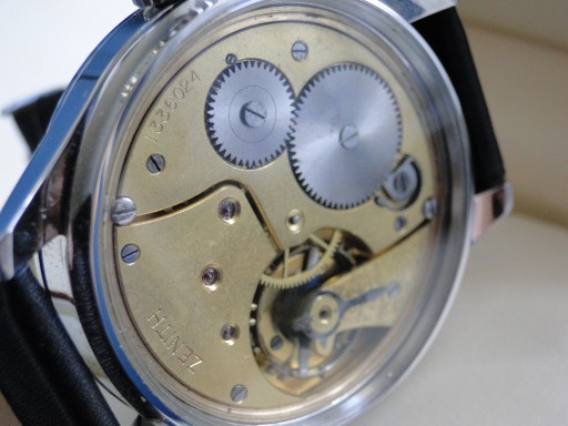

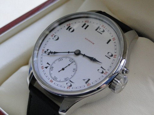

Szanowni,
mam możliwość kupna zegarka mechanicznego ZENITH. Zegarek wyposażony jest w mechanizm z lat 20 (tak przynajmniej twierdzi sprzedawca), koperta jest stalowa o dużej linii 53 mm.
Posiłkując się internetem, nie udało mi się znaleźć podobnego modelu marki Zenith, który nosiłoby się na nadgarstku. Znalazłem jednak identyczne egzemplarze w wersji kieszonkowej (nie wiem czy jest możliwa adaptacja zegarka kieszonkowego na naręczny, lub czy firma produkowała b. podobne zegarki w dwóch opcjach).
Pytam więc mądrzejszych od siebie o ocenę, czy zegarek jest autentyczny, czy też zwyczajnie coś z tym zegarkiem jest nie tak. Dołączam również zdjęcia.
Z góry pięknie dziękuję za pomoc.
Gość Turrican
Pasowki w katalogach nie znajdziesz, jest to po prostu werk zegarka kieszonkowego,wraz z wskazówkami i tarczą, dopasowane do koperty zegarka naręcznego.
Dobrze myślisz. To werk zegarka kieszonkowego osadzony w kopercie zegarka naręcznego. Osoby mające problem ze znalezieniem odpowiednich słów nazywają to "pasówką", chociaż nie wiem co im pasuje lub nie :angry:
Dziękuję pięknie za odpowiedź. Tak coś czułem, że z tym zegarkiem jest coś nie tak - ma za dużą średnicę. Pomóżcie mi jeszcze proszę z jedną kwestią, bo trochę czytałem w internecie na ten temat, ale wolę się upewnić. Jak jest z wartością takich "przekładek" czy przeróbek? Mechanizmy zegarków kieszonkowych są inne niż naręcznych. Pierwsze są cięższe i bardziej delikatne, a drugie są bardziej dostosowane do ruchów ręką i możliwych uszkodzeń z tego wynikających. Dlatego też takie przerobione zegarki potrafią się b. szybko zużywać. Brzmi logicznie, jednak wolę zapytać o zdanie kogoś, kto się zna.
EDIT: I czy w ogóle (według Was) warto inwestować w taki zegarek.
Gość Turrican
Pasowki mają incabloca, przez co są bardziej narażone na uszkodzenie osi balansu. Ogolnie fajny zegar, z fajnym werkiem, ale nie do noszenia jako edc, tylko okazyjnie.
Jeżeli dobra cena, to go bierz, zawsze warto mieć fajną pasówkę w kolekcji.
Pasówką określa się stare czasomierze, które pierwotnie były zegarkami kieszonkowymi, ale za sprawą pewnych modyfikacji jakim zostały poddane, możliwe jest obecnie używanie ich, jak zegarków naręcznych.
@Lehita
mechanizmy kieszonek nie były przystosowane do znoszenia wstrząsów, stąd większa szansa na uszkodzenie przy normalnym użytkowaniu - tyle wad (o ile rozmiar pasówek na bazie męskich kieszonek nie jest dla Ciebie wadą). inwestycja? jeśli nie kupujesz w okolicach kosztów - strata pieniędzy, moim zdaniem.
@Turrican
"pasówki mają incabloca"? :D
Gość Turrican
Nie mają, wycięło mi jedno słowo. Można podziękować słownikowi w androidzie.
Po przeczytaniu całej mojej wypowiedzi, powinieneś dojść do tego wniosku.
