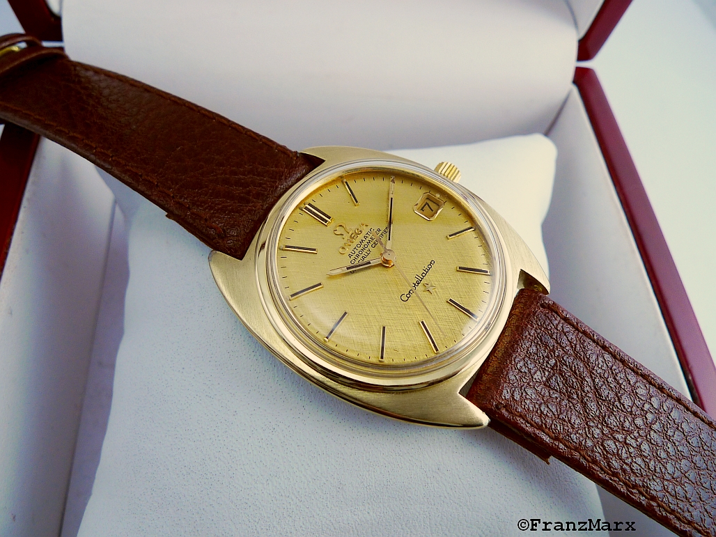

Witam wszystkich co sądzicie o tym modelu Omego czy jest 100 % Oryginał.
Bo na moje oko to tylko  szkło nie oryginalne
Reszta chyba ORI
Poproszę o waszą opinię ????
Kto to cudo sprzedaje ? Podaj linka, poczytamy opis B)
Edit: już znalazłem sprzedawcę http://www.franzmarx.pl/kategoria/zegarki-nareczne-meskie
Ale nie widzę tego zegarka w ofercie :huh:
BTW na moje oko ceny mają z "górnej półki".
A oglądałeś forumowy bazarek, fajne omegi mają koledzy @Gregory_70 i @hil2. :P

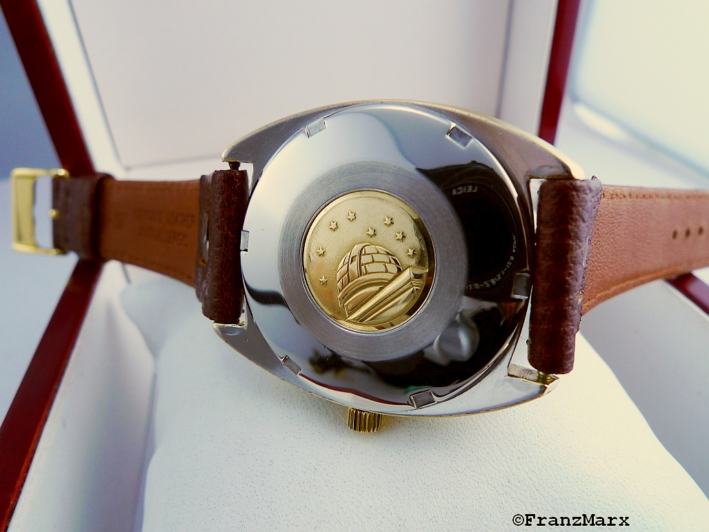

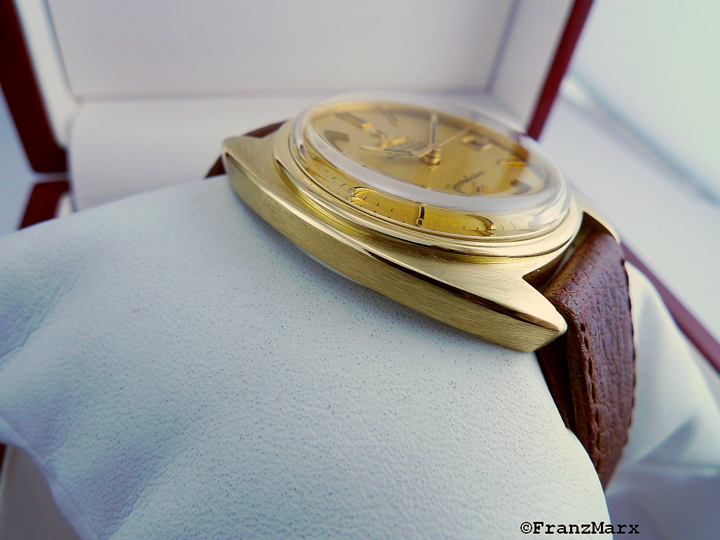

Jak na moje oko Ok ale....zrobiony pod sprzedaż, koperta mocno obrabiana, koronka oryginalna ale nie wiem czy od tego modelu, czy to nie jest gold cap? no i sama aukcja holowana tzn zegarek był sprzedawany kilka razy a i tak jest wystawiany ponownie także sprzedający podbija cene
Ten sprzedający to "Sopockie Antyki", tyle, że nick zmienił na Allegro.
Natomiast zegarek wygląda dobrze, faktycznie koronka jest nowa, nie pasująca zbytnio do koperty.
Only vintage ....
To nie pełne złoto, tylko gold cap (walcowana złota blacha na stal) tak jak pisze lobo82. Na końcówkach uszu widać już przetarcia złocenia - podejrzewam, że był dodatkowo przez Sopockie Antyki przepolerowany, co też zdjęło trochę grubości złocenia.
Sprzedający nie jest godny zaufania, zegarki od niego to loteria.

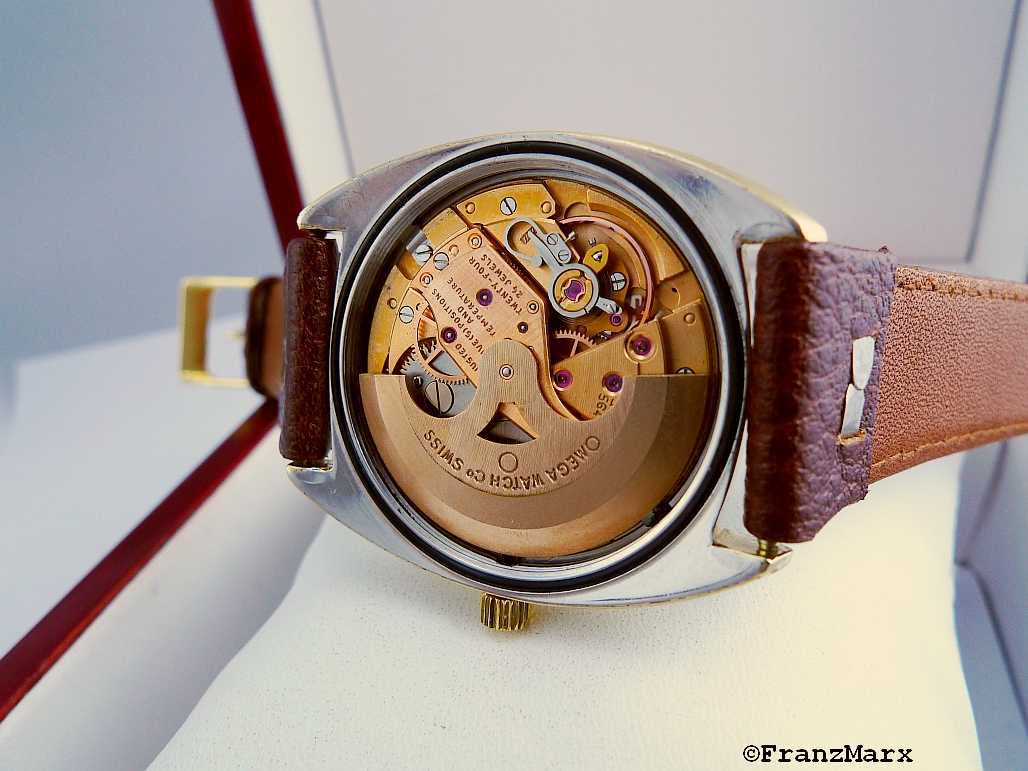

Mimo to ten egzemplarz wygląda dobrze, ładna tarcza, czysty mechanizm.
Masz rację zegarek nie jest z złoty koronka nie wiadomo czy jest oryginalna kupujący jak i sprzedający kupił ją z tą koronką.Zegarek sprzedają Sopockie Antyk. Po prostu szukam czegoś ładnego w tej cenie.
Tu możesz nieco poczytać o tym sprzedawcy => http://zegarkiclub.pl/forum/topic/38572-sopockie-antyki/page-23?hl=+sopockie%20+antyki

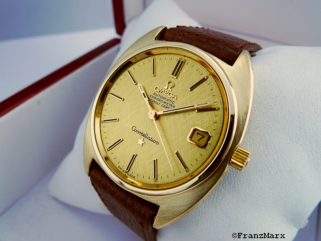

Ciekawa tarcza linen dial
