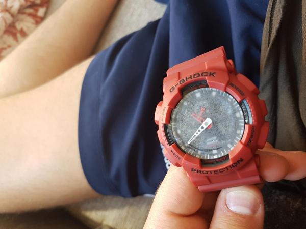

Mam małe pytanie, kupiłem niedawno około 3 miesiące temu zegarek Casio ga100 z certyfikatem wodoszczelność, wodoszczelność WR20BAR.
Mój problem polega na tym, że wczoraj przy wysokiej temperaturze wszedłem do bardzo zimnej wody w basenie, po wyjściu zaczął parować. Wróciłem wieczorem do domu i było w porządku. Rano po wyjściu do pracy znów problem powrócił i trzyma się przez kilka godzin para pod szybką. Miałem wcześniej g shocka, w którym niebbylo tego problemu, natomiast tutaj przez chwilę podejrzewałem że jest nieszczelny, choć w tych zegarkach to malomozliwe, ale również czytałem kiedyś, że szybka "naturalnie" przy skoku termiczny moze praowac. Tylko tutaj problem o tyle wygląda inaczej, że para po ogrzaniu nie schodzi. Nie wiem czy coś mam robić z tym, proszę o pomoc.
Załączam zdjęcie.
Dodatkowo znika tylko wtedy gdy ogrzeje zegarek w dłoni, ale po 5 minutach wraca..
Ma gwarancję? Reklamuj. I nie zdziw się, że pomimo interwencji serwisu będzie parował dalej. Polecam skorzystanie z forumowej wyszukiwarki. Zobaczysz, ile już na ten temat napisano.
Tak sie nie robi, oj nie.
Twój g shock mimo nazwy nie jest profesjonalnym sprzętem do nurkowania czy wytrzymywania ekstremalnych warunków- a takim jest szok termiczny, którego prawdopodobnie ofiarą był twój zegarek. GA 100 to kawałek żywicy, mineralnego szkiełka i elektroniki, który ma w głównej mierze ładnie wyglądać i nie kosztować za dużo(bo dałeś za niego jakieś 400 złotych jak mniemam), jest duże prawdopodobieństwo, że wskutek opisanej przez ciebie sytuacji, zegarek się rozszczelnił. Ja mam GA 110 który mi zaparował jak z -15 wszedłem do około +25/30, tylko że mgiełka utrzymała się jakąś niecałą minutę. U ciebie zaparowanie jest dość hardcorowe i raczej udałbym się z tym zegarkiem do serwisu.
