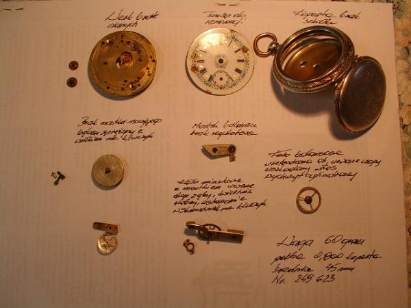

To rozebrany w srebrnej kopercie kieszonkowiec nie wiadomego pochodzenia przeszedł w częściach mycie.
