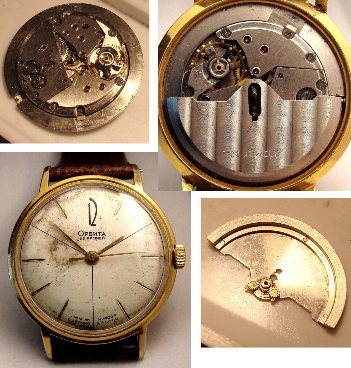

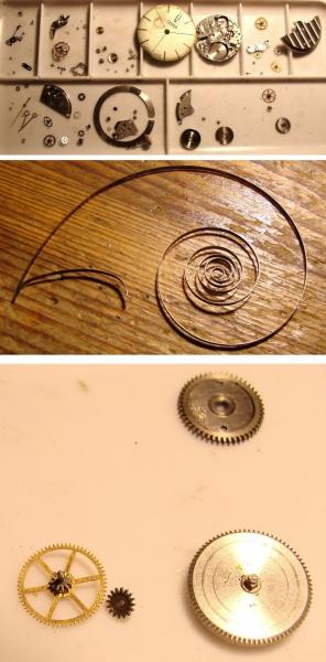

Orbitę rozebrałem na części i umyłem:
Awtopodzawod, niewątpliwie, bo widać sporej wielkości wahnik.
Ale to przecież wiecie. Na kolejnych zdjęciach pokazałem charakterystycznie skonstruowaną sprężyne naciągową, przeskakującą w kontrolowany sposób, gdy jest już naciągnięta do końca, skomplikowane (czego oczywiście nie widac na zdjęciu) koło zapadkowe będące dwoma zintegrowanymi sprzęgłami kierunkowymi oraz drugie koło przekładni chodu z ćwiertnikiem, w tym modelu położone ekscentrycznie.

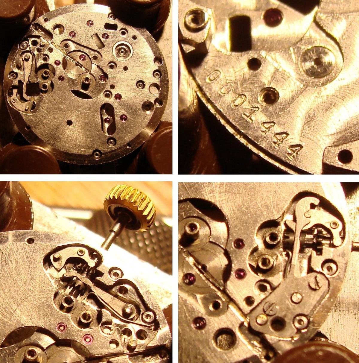

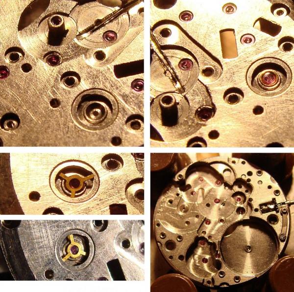

Składanie rozpocząłem od mechanizmu nastawczego - typowego, o standardowej konstrukcji.
Warto zauważyć niski numer seryjny nabity pod kołem balansowym.
Ruskie numery nic nie znaczą, ale tak niski numer może sugerować, że mechanizm jest oryginalny.

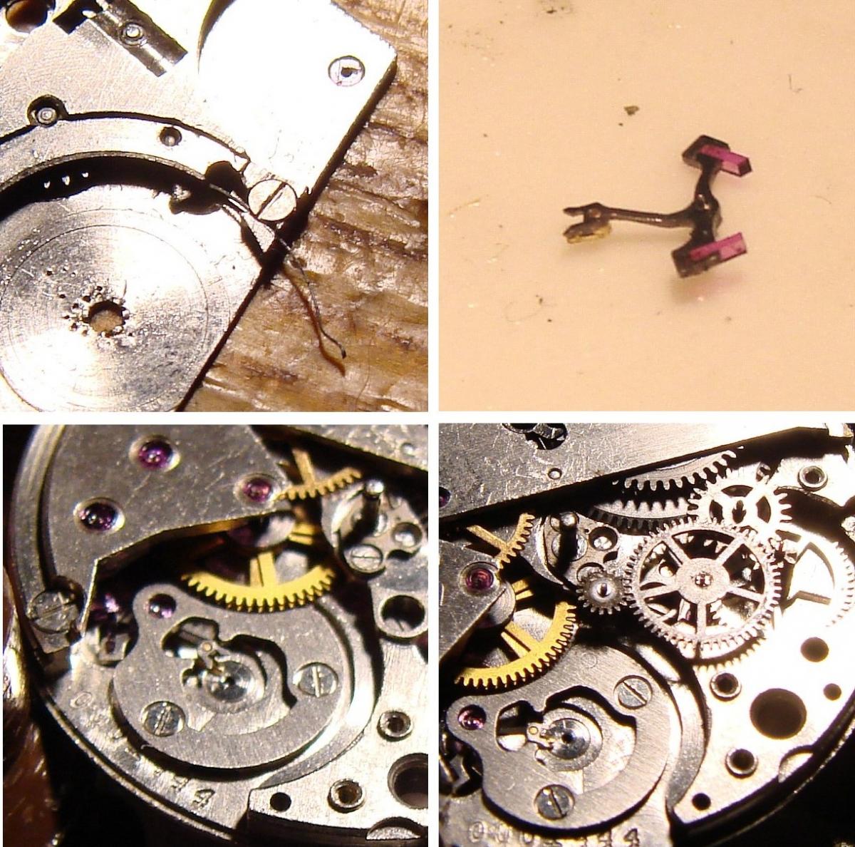

Następnie - denerwujący radziecki "inkablok" z trójramienną sprężynką.
Niby proste - dwa ramiona wsadzamy pod rancik, a trzecie w wycięcie i przekręcamy, by wszystkie trzy znalazły się na miejscu.
Uprzedzam - łatwo powiedzieć, trudniej zrobić, bo łożysko jest (z założenia) niestabilne i sprężynka to wypada to odskakuje - jeśli nie macie wprawy, zalecam posiadanie zapasowej sprężynki...

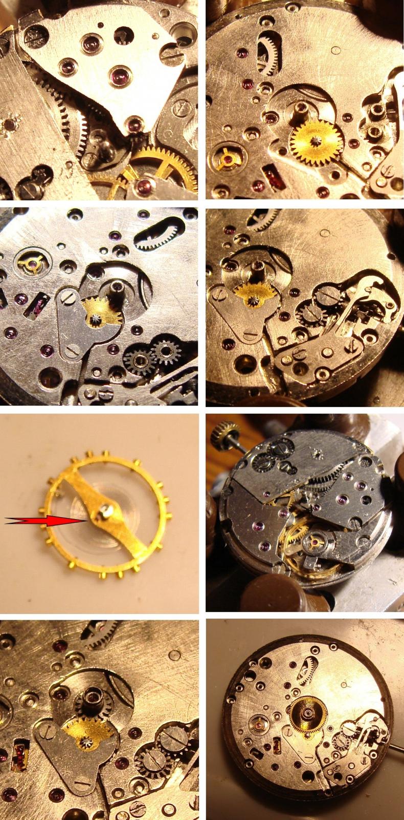

Dalsze składanie mechanizm jest dosyć proste.
Jest to automat o konstrukcji jednopoziomowej.
Z grubsza istnieją dwa podstawowe typy automatów (o mikrorotorach na razie zapominamy) - dwupoziomowy, będący "zwykłym" manualnym mechanizmem z nadbudowanym mechanizmem naciągu (jak choćby Wostok 2416B) oraz jednopoziomowy, jak właśnie Poljot 2415 czy (praktycznie bliźniacza) Zaria 2015.
Oczywistą zaletą automatów jednopoziomowych jest ich grubość, natomiast z oczywistych względów nie ma tu miejsca dla osi centralnej 2-go koła, jako że pod mostkiem wahnika mieści się co najwyżej centralna oś sekundowa. Zastosowano tu zatem 2-gie koło z ćwiertnikiem położone niecentrycznie, które oczywiście dobrze spełnia swoją funkcję, natomiast żeby naprawić lub wymienić zużyty ćwiertnik, trzeba rozkładać cały mechanizm. Coś za coś...
Jak pisałem - rozwiązanie wymuszone jednopoziomową konstrukcją automatu, ale chętnie stosowane w tamtym czasie przez Rosjan również w wielu mechanizmach manualnych.
Podobnie jak współosiowe, zdwojone koło trzecie napędzające bez luzu centralną sekundę. Że niby fałszywa, a jak prawdziwa ;)
Jak wspomniałem - mechanizm ma koło skomplikowane zapadkowe złożone z dwóch sprzęgieł jednokierunkowych.
Radzieccy konstruktorzy lubili stosować takowe, aby oddzielać od siebie naciąg automatyczny i manualny, co zmniejsz zwłaszcza zużycie automatu przy dokręcaniu ręcznym. W Poljotach, Wostokach i Rakietach (nie Sławach!) dokręcając ręcznie ryzykujemy co najwyżej zużycie tegoż dodatkowego sprzęgiełka, a nie delikatniejszych sprzęgiełek automatu.

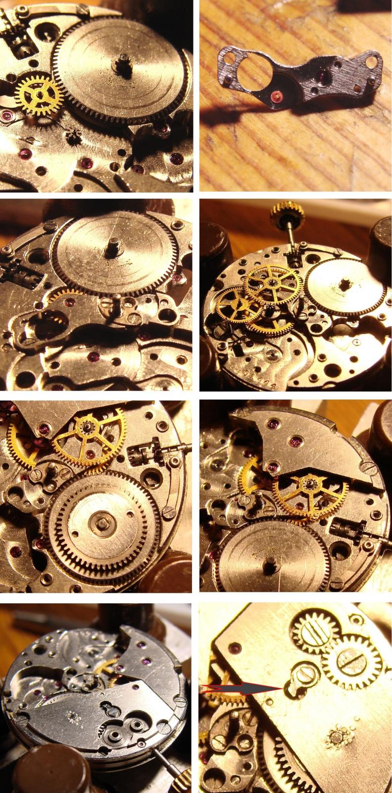

Po założeniu mostka bębna sprężyny zauważyłem pęknięcie sprężynki zapadki, którą dorobiłem z użyciem starego włosa z kieszonki:
Nie było to konieczne, bo automaty bardzo dobrze radzą sobie bez "głownej" zapadki na kole zapadkowym. Przynajmniej do czasu gdy automat zostanie zdemontowany lub się rozsypie. Niektóre automaty zapadki tej zresztą nie posiadają, mając jedynie zapadkę w module automatu, czego przykładem są mechanizmy Elgin 761 i (chyba) Miyota z serii 82.
Wygięta kotwica to - rzec by można - symbol płaskich Poljotów - by zaoszczędzić miejsce, przerzutnik zainstalowano bezpośrednio w kole balansowym.
Pora na montaż automatu - jak zobaczycie - z dodatkową zapadką, która to jest właśnie tą funkcjonalna zapadką w sytuacji, gdy automat działa prawidłowo.

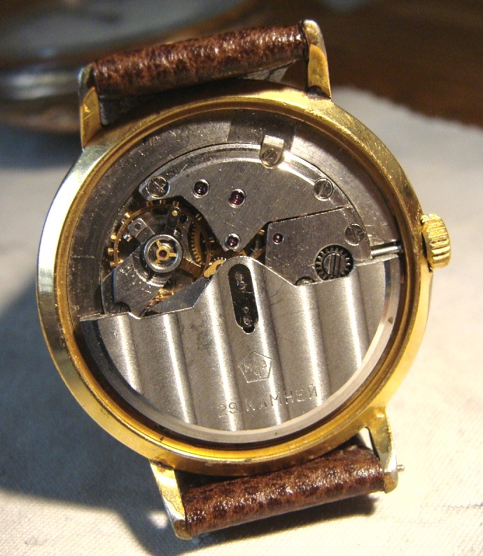

Wczesna koperta z wciskanym deklem - później zastąpiona modelem z deklem zakręcanym.
Wahnik chyba nieoryginalny - we wczesnej Orbicie powinien być chyba opisany po rusku i z logo fabryki.
Oczywiście - łożysko wahnika zużywało się i ten element był często wymieniany.
Dwukierunkowy naciąg zapewnia chybotka z zębatkami. Rozwiązanie prostsze i tańsze niż zastosowane np w Elginie 761 współosiowe sprzęgiełka rolkowe zintegrowane z łożyskiem wahnika, ale ma tez swoją wadę w postaci dość dużego "martwego kąta" przy zmianie kierunku pracy.

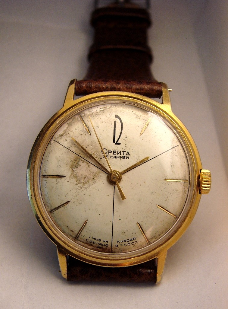

Orbita w pełnej krasie:
Jak widać - mało "kosmiczny" projekt, ot - elegancki, niemal garniturowy, zegarek w klasycznej, złoconej kopercie.

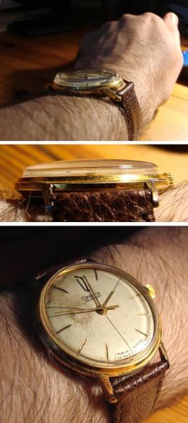

Grubość - typowa raczej dla zegarków z naciągiem maualnym. Od płaskich mechanizmów manualnych 2415 jest grubszy tylko o wahnik, więc nie bardzo. Jeśli to dla kogoś wciąż za dużo - pozostają wspomniane już prawdziwie jednopoziomowe "mikrorotory".
Zużyta od zewnątrz, zużyta wewnątrz, ale wciąż piękna.
Doprowadzenie jej do stanu używalności wymagałoby wymiany kilku istotnych elementów, które są uszkodzone lub zużyte - chodzi o 2-gie koło z ćwiertnikiem, pierwsze koło przekładni automatu i balans (uszkodzony włos, a i koło nie chodzi całkiem poziomo, a trochę się kolebie). Ale - ponieważ nie chce mi się go rozbierać ponownie, na razie skupię się na znalezieniu "ruskiego" wahnika.

Jaka jest średnica koperty? Zdjęcie na ręce jak i dodatkowy pierścień wew. sugerują że może więcej niż 35mm.
Zmierzę i podam - nie wiem dokładnie, wiem, że to bardzo mój rozmiar :)
Miłego dnia!
Wojtas79 te koperty nie miały więcej niż 35 mm :)
Jeżeli czegoś nie wolno, a bardzo się chce, to można :D
O właśnie - Orbita ma średnicę standardowego "deluksa".
Miłego dnia!

Dzięki uprzejmości Krzyśka - "ruski" wahnik dla mojej Orbity.
Łożysko wciąz nieoryginalne, ale... łożyska nie widać :P
