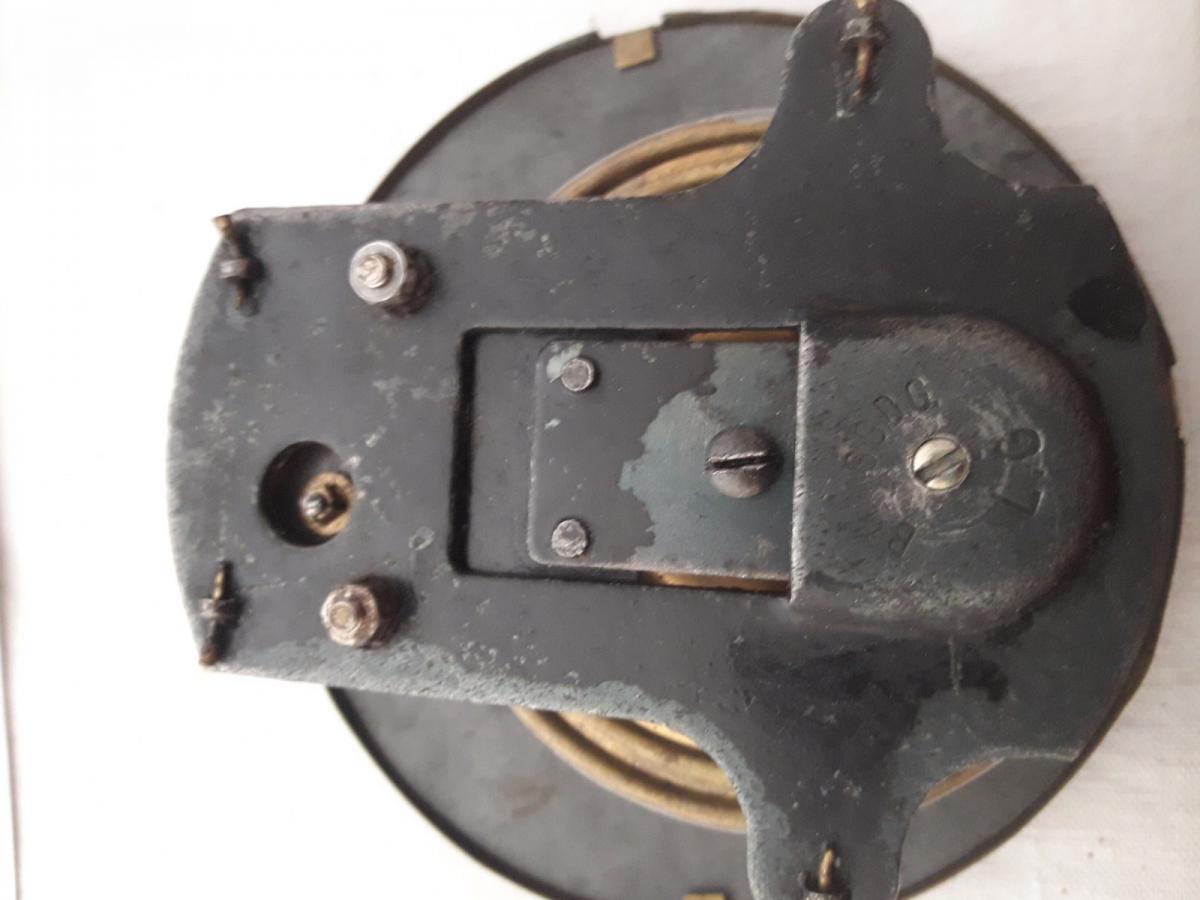

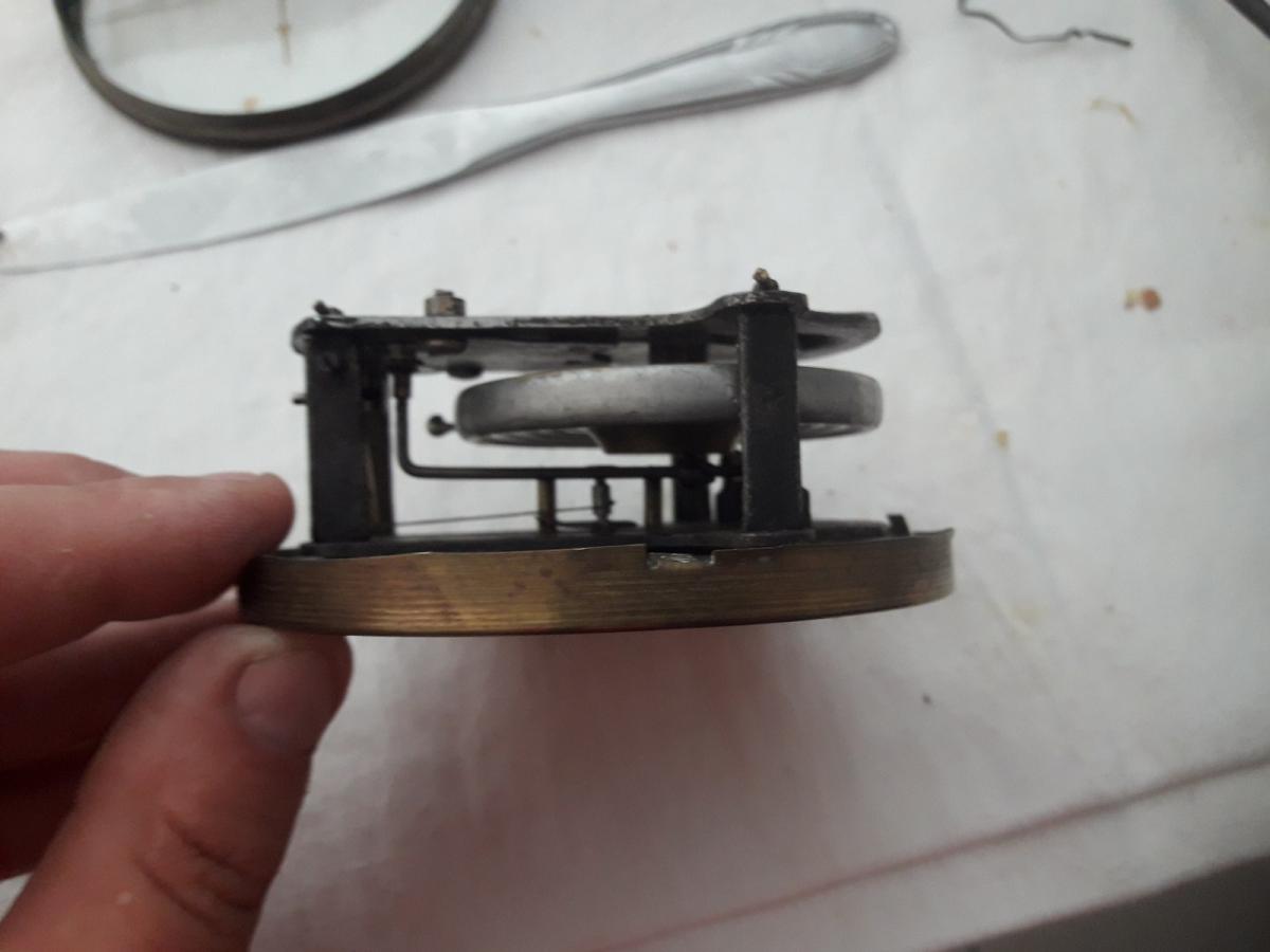

Interesuje   mnie  czy  znacie  producenta  puszki  aneroidowej ale  duzo  wiekszej  niz ta  na  zdjeciu,chce  przystosowac ja  do napedu zegara z  wykorzystaniem  wychwytu i  sprzegla  jak  w  Brillie  na przyklad (naciag  tylko  przy  wzroscie  cisnienia) .
Oczywiscie Atmos  jest  niedoscigniony ale  amator  moze  sobie  pomarzyc  zawsze ....
Na tej  stronie  oferuja  ale  max  80 mm  srednica,moze  nie  wystarczyc  do  napedu ?
http://latticetech.com/metal_bellows_and_diaphragm/aneroid_capsule.html
Czy  to  wogole  ma  sens,moze  skorka  nie  warta  wyprawki ?
