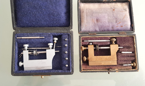

Witam,
kupiłem mocno zdezolowaną czopiarkę, brakuje końca jednego z wałków, czy należy dorobić cały wałek czy tylko końcówkę z otworem na czop, jest otwór większy brak mniejszego. Czy ktoś z fachowców mających obrabiarkę jest gotów podjąć się wykonania wałka? Zapytałem tokarza dla niego otwór jest za mały nie ma takich wierteł. Czyli mam coś ale tylko połowicznie.

No ale na zdjęciu roller wygląda na kompletny
Chyba nie, widziałem, że wałek powinien mieć tak jak po prawej stronie zakończenie na wstawienie czopa również na drugim końcu wałka czy też osi nie ma takiego stożka. Powinny być dwa końce o dwóch różnych otworach do zamocowania wałka czy koła zębatego z czopem.  Najważniejsze, że po rekonstrukcji pudełko pasuje do czopiarki a nie jak mi przysłano uszkodzone z nie zamykającym się wieczkiem bo podejrzewam to było do wiertarki. Naskrobałem się bo fabrycznie było oklejone papierem ale jest teraz dobrze.

Czopiarką  przeważnie nazywa się przyrząd do centrycznego wiercenia otworów w osi w celu wstawienia czopów, a do ich obróbki służy roller .
Pozdrawiam Mariusz
Koledzy usystematyzujmy pojęcia
1. To o czym mówi i pokazuje kol. KazikRutkowski - to ROLLER
- służy do polerowania czopów odpowiednimi polerownikami. Poprzez ustawienie czopa w odpowiednim do średnicy zagłębieniu  wprowadzeniu w ruch obrotowy i dociskanie z góry odpowiednim polerownikiem (może być płaski, trójkątny lub okrągły w przypadku automatów) uzyskujemy polerowanie oraz częściowe "utwardzenie" powierzchni czopa.

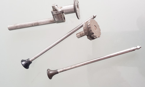

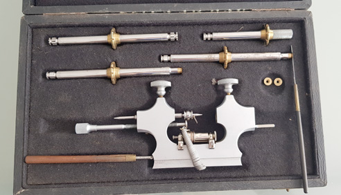

No trudno zmusiliście mnie do tego żeby w upalny przedweekendowy wieczór
zamiast pić zimne piwo i bawić się z wnuczką to musiałem pójść do mojego bałaganu i zrobić porządki :)
to jest ROLLER czyli jak kto woli CZOPIARKA
ten o tyle ciekawy że napędzany przy pomocy sprężyny a nie smyka
to są WIERTARKI DO CZOPÓW pojedyncze
to są WIERTARKI DO CZOPÓW rewolwerowe
a to jest LATARKA CENTROWNICZA z tarczką do wiercenia i końcówką do polerowania
a teraz idę z wnuczką na spacerek bo temperatura w Gdańsku trochę zelżała :)
Twój roller Kaziu, wygląda na kompletny. Z lewej strony masz zabierak z kółkiem do zamontowania smyczka, by napędzać obrabiane koło z osią z czopami, z prawej masz podpórki do osadzenia nań czopa i polerowania go polerownikiem...
Ruszyłem tyłek z fotela i nagrałem filmik... To się chyba tak robi... ;)
