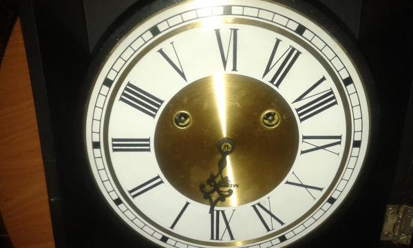

Troszkę potrwało zanim zajżałem do zegara. Staknołem na wymontowaniu małej skazówki. Pierwsza poszła dobrze bo była zabezpieczona nakretką. Druga natomiast ma inne "ustrojstwo"post-106491-0-26570000-1538644888_thumb.jpgpost-106491-0-93086800-1538644903_thumb.jpg
To jest ciasno spasowana tulejka, nic więcej.

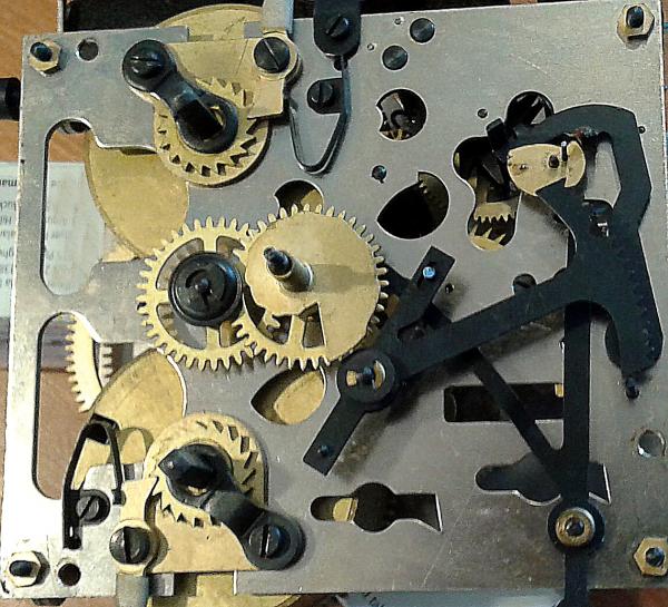

Liczenie bimbania jest przed przednią płytą  (na pierwszym i drugim zdjęciu widać grzebień, od którego nazwę ma zastosowany w tym zegarze system bicia), żeby je ocenić, trzeba zdjąć tarczę. mocowana jest na czterech kołeczkach stożkowych. Najprawdopodobniej wygiął się kołeczek włączający bicie na pełne godziny i niedostatecznie unosi dźwignię. Na pełna godzinę dokonuje się zalot taki, jak na polówki.

kołeczek włączający bicie..a który on jest?..........czy mógłbyś "odbić" fotkę z zaznaczeniem tego kołeczka?
A pokaż werk od przodu, ale...bez tarczy :)

Kiedyś kupiłem Metrona skrzynkowego, wiszącego. Miał taka sama usterkę jak Twój. Mycie mu nie pomogło, ponieważ usterka była spowodowana przez wytarcie krzywki włączającej bicie. Odpowiednią regulacja dźwigni wyregulowałem mechanizm bicia i problem zniknął, ale wg mnie powinno się wymienić krzywkę lub ją dorobić.

Obejrzyj ten filmik. Metody oliwienia na nim pokazane to łamanie wszelkich reguł i się na nich nie wzoruj. Od około 4:30 pokazane jest włączanie mechanizmu bicia. Czarną dźwignię której koniec przesłonięty jest kołem zębatym i krzywką/slimakiem  licząca godziny unosi do góry co pół godziny jeden z 2 kołeczków (lub krzywka - nie pamiętam co jest w tym modelu). Na pół godziny mniej (kołeczek jest bliżej osi) - włącza się tylko jedno uderzenie, na pełna godzinę dźwignia unosi się bardziej (kołeczek jest dalej od osi) i włącza się wówczas mechanizm liczący godziny. Jeżeli kołeczek włączający bicie godzin wygiął się (lub wytarła krzywka) bicie pełnych godzin nie włącza się. Tak czy inaczej trzeba sprawić, by dźwignia włączajaca bicie pełnych godzin była unoszona wyżej.  Daruj nieskładnośc opisu, ale nie mam czasu na bardzie dopracowany ...
