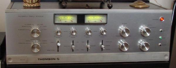

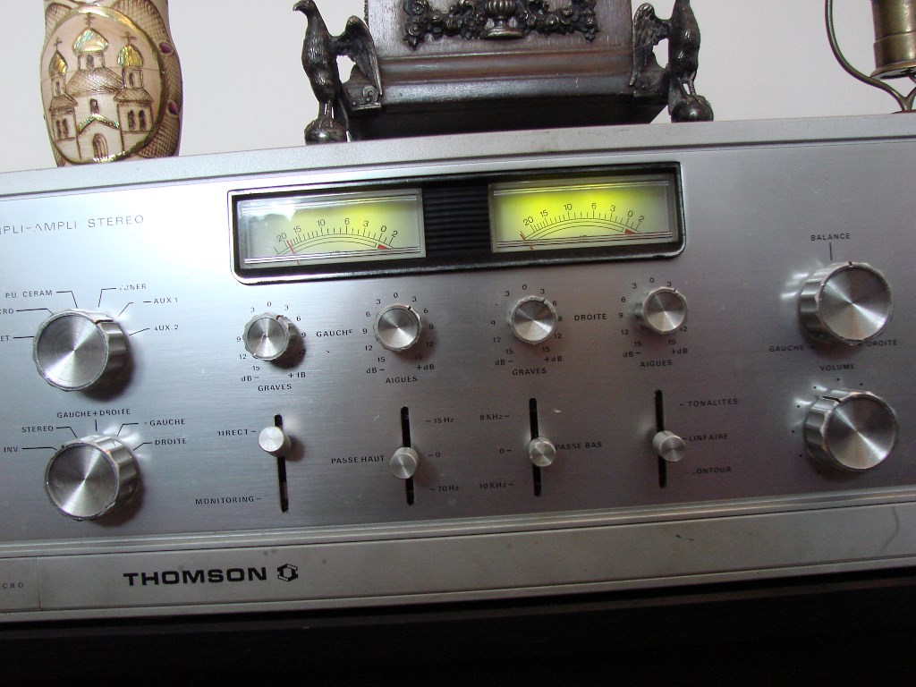

Widoczne na zdjęciu cudo - sygnowane marką Thomson - produkowano w łódzkiej Fonice pod koniec lat 70-tych. Wzmacniacz zaprojektowali Francuzi, Fonica odpowiadała za produkcję. Był to owoc rozwiniętej w czasach Edwarda Gierka współpracy polsko-francuskiej i z pewnością do dziś pozostaje jednym z lepszych wzmacniaczy opuszczających taśmy polskich fabryk audio.
Egzemplarz sygnowany logo Unitry z pewnością byłby fajniejszy, ale w przypadku PA-428 nie warto specjalnie wybrzydzać.
Stan wizualny urządzenia jest przyzwoity, techniczny dobry. Niestety - ząb czasu nadgryzł główny włącznik sieciowy tak mocno, że konieczna była wymiana, ponadto ktoś już wcześniej grzebał w zasilaczu i usunął przełącznik napięcia z tylnej ścianki.
Niemniej wzmacniacz ma swoje zalety w postaci oryginalnych końcówek mocy i niegrzebanego przedwzmacniacza - czyli to, co ma być dobre - jest.
Do ogromnych zalet wzmacniacza - nieco wyprzedzających swoje czasy - należą gniazda RCA z tyłu (niestety rozmieszczone za blisko siebie, by można było podłączyć do nich jakikolwiek dobry kabel) oraz aż dwa (regulowane!) wejścia AUX, poza ówczesnych standardem (Tuner, 2 gramofony i magnetofon).
Wzmacniacz posiada ponadto filtry 8kHz dla tunera, odcięcie niskich częstotliwości dla gramofonu oraz (nieco zbyt - moim zdaniem - mocny) filtr kontur.
Regulację barwy dźwięku zrealizowano na przełącznikach, osobno dla każdego kanału, można ją również odłączyć.
Ciekawostką są tryby inwersji stereo (odwrócenie kanałów prawego i lewego), oraz tryby monofoniczne - sumujące kanały lub puszczające jedno wejście na oba głośniki.
Jeśli do tego dodać wyjścia na dwa zestawy (ale bez możliwości pracy razem), wyjście słuchawkowe DIN i Jack 6,3mm oraz wejście mikrofonowe, many tu naprawdę kompletny wzmacniacz z lat 70-tych.
Po otwarciu pokrywy (sorry, jak otwierałem to nie zrobiłem zdjęcia, a teraz jest po serwisie to nie otwieram) ukazuje się PIĘKNA elektronika.
Jakość materiałów i komponentów "zachodnia", znacznie lepsza niż na przykład we wspomnianym WS-503, wyglądającym w środku już bardzo PRLowsko :)

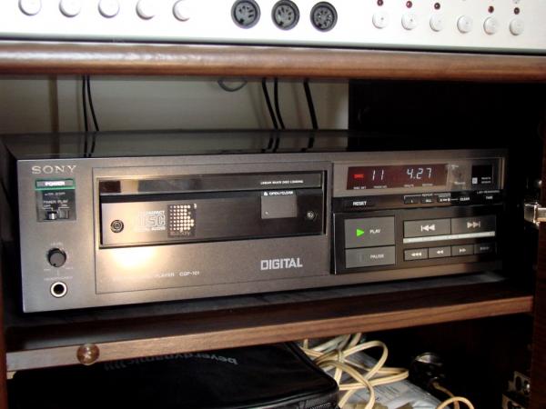

Wracając do CDP-101 - wiadomo, odtwarzacz legenda, razem z Philipsowskim CD-100. Bardziej kultowym i droższym, nawiasem mówiąc.
Oczywiście wahałem się między CDP-101 a Philipsem CD-100, ale to jednak Sony był o miesiąc wcześniej w sprzedaży, a poza tym trafił się na alle.. piękny egzemplarz w dobrej cenie.
Po włączeniu zasilania wysuwamy masywną szufladę i zaczynamy zabawę. Jest to druga, poprawiona wersja CDP-101, bo pierwsza, z 1982 roku, "zasłynęła" palącym się servo i w zasadzie niemal nie da się jej dostać (a jak dostaniesz to niesprawny lub zmodyfikowany).
Odtwarzacz pracuje sprawnie i cicho, czyta - w zależności od egzemplarza - wszystko lub prawie wszystko.
Mój jest piękny, ale dość kapryśny - jak wspomniałem na początku - i niektórych płyt nie "widzi", a na części skacze.
Zdecydowaną większość jednak odtwarza bez problemu.
Zaletą maszyny jest - podobnie jak pierwszych Philipsów - niemal nieśmiertelny laser, o którym konstrukcje z lat 90-tych i późniejsze mogą tylko pomarzyć.
Niesamowite są również zastosowane technologie - nowoczesny panel, miękkie, dotykowe przyciski, wyświetlacz, wszystko to wygląda raczej na rok 1992 niż 1982. Pod względem wykończeń CDP 101znacznie wyprzedza swoją epokę, a postawiony dziś na półce w Media Markt odróżniałby się tylko nieco niedzisiejszym designem. I jakością materiałów, ale tu in plus.

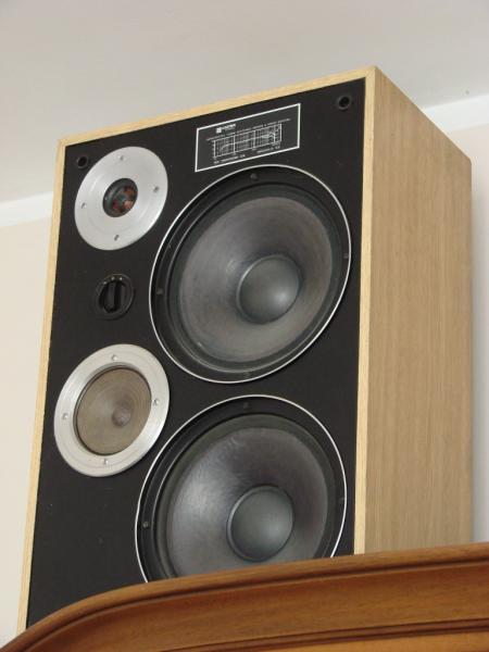

Zestaw nie jest w idealnym stanie, ani nie jest najatrakcyjniejszy wizualnie (tak kolor, jak wersja).
Kupiłem go głównie dlatego, że sprzedający był akurat z Sosnowca i mogłem sobie sam przewieźć kolumny samochodem, co bardzo ułatwia.
W zestawach oryginalne były tylko zwrotnice i głośniki niskotonowe, reszta po renowacji, więc musiałem jeszcze wystarać się o przetworniki wysoko i średniotonowe. Z początku poszedłem na łatwiznę i zamontowałem fabrycznie nowe głośniki z Tonsilu, z bardzo dobrym skutkiem.
Trzeba jednak pamiętać, ze o ile wysokotonowy to w zasadzie wciąż to samo, o tyle GD12/8 różni się od oryginalnego 12/5 konstrukcja zawieszenia i - przez to - charakterystyką. W poszukiwaniu oryginalnego brzmienia kupiłem używane GD 12/5 zawieszone "na sztywno" i tak oto powstało to:
Może nieco paradoksalnie, choć w zasadzie można się było tego spodziewać, brzmienie zestawów nieco ucierpiało na wymianie liniowego GD12/8 na gorszy technologicznie przetwornik 12/5, ale za to mam oryginał.
Do pełni szczęścia brakuje -zdemontowanej niegdyś - tubki głośnika wysokotonowego.
Drugi z zestawów miał ponadto nieprzyjemny kontakt z...
...mokrą szmatą, która trwale zniszczyła niepowtarzalną fakturę celulozowych membran, niespecjalnie - na szczęście - wpływając na ich pracę (głośniki nieuszkodzone w jednej i uszkodzone w drugiej grają tak samo i nie da się ich na słuch odróżnić, co oczywiście sprawdzałem).

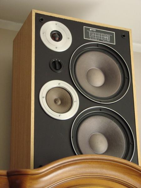

Przejdźmy do konstrukcji zestawów. Zg40C był jednym z pierwszych produkowanych w PRLu zestawów klasy hi-fi.
Zaprojektowane w latach 70-tych zestawy (tu późny egzemplarz z roku 1984.) wyposażono w głośniki wyprodukowane w oparciu o technologię pozyskaną od japońskiego Pioneera. Jest to zestaw trójdrożny wyposażony dodatkowo w membranę bierną (dolny niskotonowiec nie posiada magnesu i cewki, tylko sama membranę).

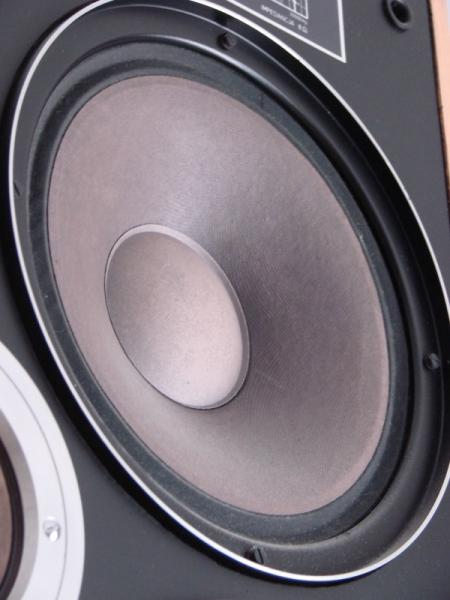

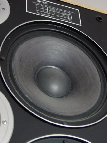

Głośniki niskotonowe mają 25cm i membranę celulozową zawieszoną na tekstylnym, nieśmiertelnym resorze:
Tak wygląda oryginalna membrana jednego z zestawów, a tak...
...uszkodzona membrana drugiego. Jak pisałem, sądzę, ze po prostu ktoś kiedyś ścierał kurze na mokro, choć może to efekt jakichś zabiegów "konserwatorskich". Tak czy inaczej - głośnik przetrwał i działa.
Tekstylny resor ma swoje wady w stosunku do stosowanego później zawieszenia z pianki poliuretanowej, jednak jego niewątpliwa zaletą jest właśnie praktyczna nieśmiertelność. Pianki dawno są wykruszone, a tekstylne zawieszenia pierwszych GDN'ów wciąż mają się dobrze.

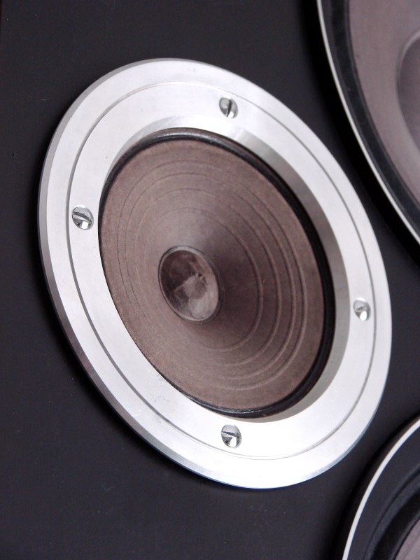

Głośnik średniotonowy to po prostu szerokopasmowy przetwornik GD12/5, nadgryziony zębem czasu (choć jakby co mam nowsze na wymianę w razie awarii).
Jest to po prostu prymitywny, papierowy głośnik szerokopasmowy (taki ze starego radia Diory), a przy tym jest on realnie sercem całego zestawu.
Tak, to właśnie obecność tego "szajsowatego" - na dzisiejsze standardy - głośniczka pozwala prześledzić ewolucję hi-fi i uświadomić sobie, jak niewiele potrzeba by hi-fi stworzyć.
Taki 5 watowy 12 cm głośniczek pokrywa w zasadzie znaczna część słyszalnego przez nas pasma akustycznego i sam w sobie wystarczy by stworzyć np radioodbiornik. Aby uzyskac dźwięk klasy hi-fi, czyli pełne pasmo, dokładamy do niego duży głośnik niskotonowy odpowiadający za dolną część pasma oraz...
...taką na przykład kopułkę która głównie gwiżdże, syczy i cyka, czyli dokłada to, co na górze.
Jak pisałem - wysokotonówki w moich Zg40 to funkiel-nówki wyprodukowane we Wrześni jakieś dwa lata temu i tu już nie zamierzam się silić na poszukiwanie działających tweeterów z epoki. Zwłaszcza, ze technologicznie (i wizualnie) niemal się nie zmieniły.

Zacznę od PA-428 - oczywiście biorąc poprawkę na fakt, ze urządzenie ma swoje lata i pewnie nie trzyma do końca fabrycznych parametrów.
W pozycji "neutralnej", dziś zwanej "source direct", wzmacniacz gra wyeksponowaną średnicą. Dźwięk jest - zrazu - nieco dziwny, brakuje nam dołu i góry, ale jeśli przetrzymamy wstępne zdziwienie i przezwyciężymy ogromną chęć włączenia filtra "kontur", okaże się ona bardzo bogata w detale, o których wcześniej nie mieliśmy pojęcia. Dźwięk jest jednak ciutkę męczący na dłuższą metę i włączenie konturu z pewnością czyni wzmacniacz bardziej "słuchalnym". Ja jednak wolę - zamiast zdecydowanie zbyt mocno ingerującego w brzmienie konturu - ustawić przełączniki barwy na +1. Taki "mini-kontur" można by rzec. Tak ustawiony wzmacniacz gra bardzo dobrze... z Denonem i TLC130S.
Sytuacja zmienia się diametralnie z Zg40C i - zwłaszcza (ale niekoniecznie) - Sony CDP 101, który sam w sobie ma nieco konturowe brzemiennie.
Zg40C najbardziej - i to pomimo braku tubki - "lubią" położenie neutralne i to może być klucz do brzmienia PA-428.
Nie dane mi było słuchać dedykowanych - przynajmniej w materiałach reklamowych - Zg60C201, ale przy ich podobnej konstrukcji mogły mieć dość zbliżoną charakterystykę. Po prostu - gdy w tym położeniu TLC 130S grają gównie średnicą, Zg40C grają liniowo.
Wysokie tony są słyszalne i czytelne (choć przestarzała technologicznie kopułka gubi drobne detale), a bas z dwóch wielkich membran i tak jest na tyle mocny i słabo kontrolowany, ze absolutnie nie chcemy więcej ;).
Ogółem - PA-428 w duecie z Zg40 gra wciągająco.

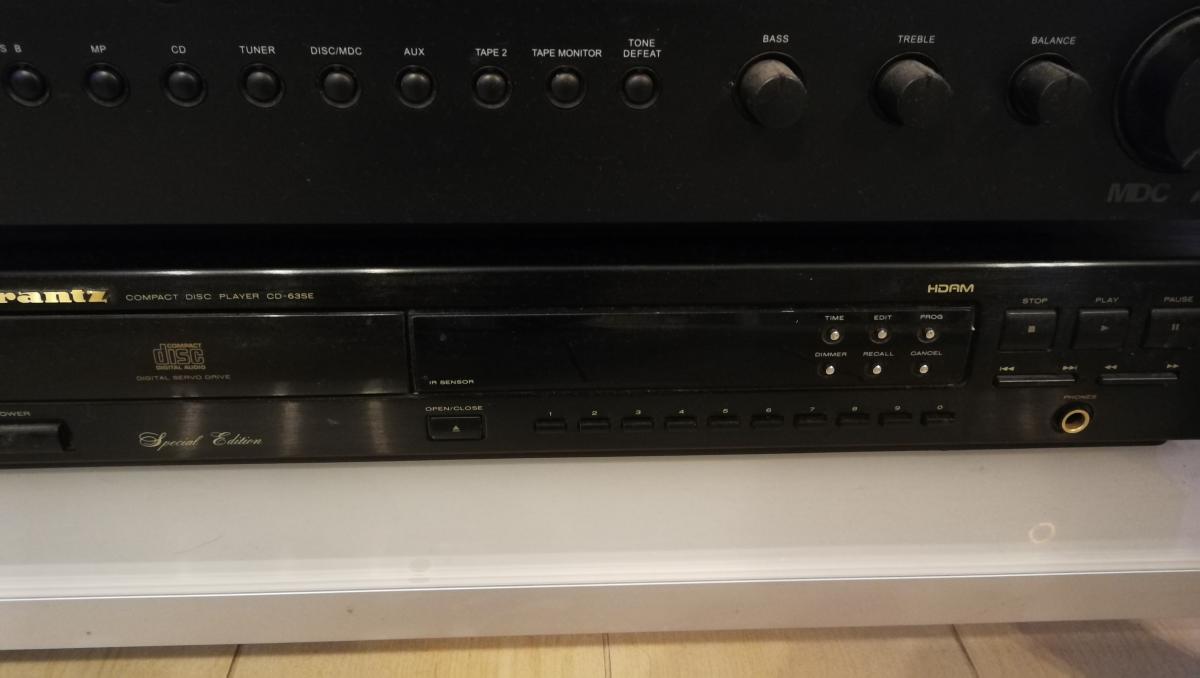

Super! Widać, że faktycznie Cię to pasjonuje :) Ja w swoim bieda zestawiku audio mam coś, co można określić (chyba) jako vintage - za źródło robi IMO bardzo dobry Marantz CD-63SE :) Reszta toru już raczej bardziej współczesna, ale do tego CDka jakoś mam sentyment ;)
Mam Maranzta CD-82 (kontrukcja wcześniejsza i gorsza brzmieniowo), na chodzie. KOSMICZNA technologia i jakość, natomiast jest niestety na tyle zużyty, ze niewyważone płyty latają w nim na tyle, że potrafią się zarysować :(
Dotyczy to ledwie małego ułamka płyt i zaraz słychać, ale dopóki nie włożysz, to nie wiesz, więc stoi u brata z WS 503 jako eksponat. Może gdyby jakis spec doprowadził luzy w mechanizmie do porządku, Marantz znów byłby w pełni funkcjonalny, ale nie zależy mi az tak bardzo, bo on akurat z Zg40C wcale się nie lubi ;)
Miłego dnia!

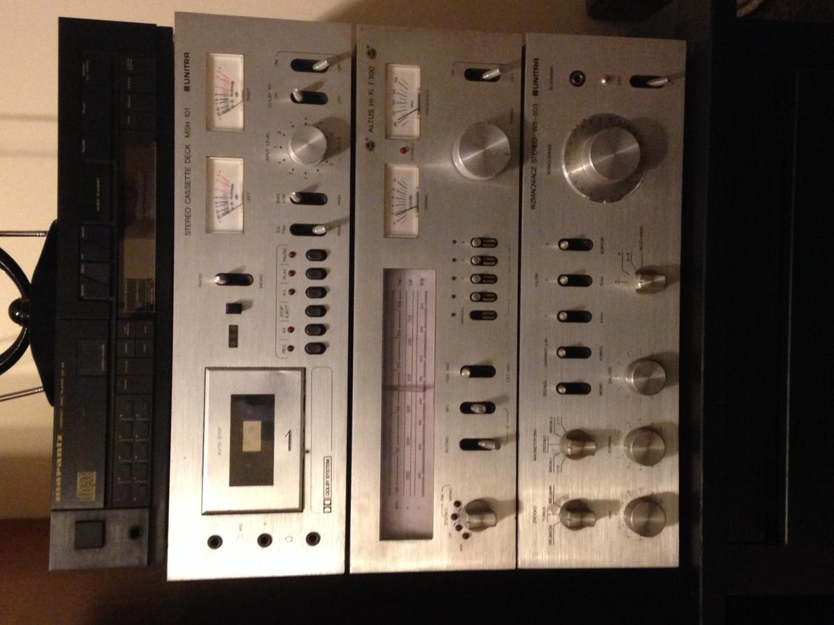

Bardzo ciekawy post, też miałem okres fascynacji audio i tak samo ze względu na finanse nie mogłem sobie na wiele pozwolić, pamiętam jednak że produkty krajowe odstawały jednak in minus od zagranicznych, przynajmniej jeśli chodzi o zestawy głośnikowe - krzykliwe ale pozbawione detali wysokie tony, mułowaty, rozlazły, zbyt obfity ale wcale nie głęboki bas. Potem pojawiły się produkty typu ESA i podobne i już było w czym wybierać ale PRLowska masówka ( swoją drogą bardzo trudno dostępna ) była mocno nieszczególna. Fajne były Radmory, duża wieża z "szufladą", magnetofon Finezja.
W audio można inwestować w nieskończoność, u mnie ostatecznie skończyło się to na wzmacniaczu Audiolab 8000S ( ten prawdziwy, angielski, ) CD Meridian 506-24 i kolumnach Dali 450 z kablami Audioquest i Siltech- dźwięk raczej miękki, nienachalny a bardzo muzykalny i detaliczny, taki bardzie akustyczno-jazzowy chociaż z cięższą muzyką też nieźle sobie ten zestaw radzi. Eksperymentowałem po drodze z którym ze starych CD Philipsa - bodaj 304 - ale nie widziałem jakiejś przepaści względem Marantza, jak już to na korzyść tego ostatniego. Z Marantzem lepiej się spisywał kabel MIT z wtykami Bullet Plug - też swego rodzaju mój eksperyment - który łagodził dość jasne brzmienie odtwarzacza i wzmacniacza. Meridian jest dużo bardziej neutralny i z nim bardzo przejrzysty Siltech sprawdza się doskonale. Zainwestowałem nawet kiedyś w szafkę Ostoja ale nie mam przekonania czy ona faktycznie coś daje, na pewno ładnie to wygląda ;)
Wszystkie te elementy mają po 20 albo więcej lat, nie zamieniłbym ich na nic nowego - może kolumny na wymarzone kiedyś ProAc Response 2.5 ale to ciągle bardzo duży wydatek.

dla mnie wyrazy "meloman" i "CD" się niestety wykluczają.
nie zmienia to faktu, że posiadam dość znaczącą kolekcję dysków kompaktowych.

Nie przesadzajcie z tymi CD. Dobry odtwarzacz jest w stanie wyciągnąć z nich całkiem sporo, np. Naimy z przedziału poniżej 10 tysięcy. Ja pozostałem przy Marantzu CD 60 z końcówka lampową. Niemniej, podłączony do wzmacniacza DAP za niecałe 2 tysiące, odtwarzając pliki o wysokiej rozdzielczości wydaje się go pokonywać.
Piotr
jednakże muzyka z CD jest mocno okrojona. w moim zrozumieniu i odbiorze
Co masz na myśli, pisząc "okrojona"?
Tez jestem ciekawy odpowiedzi. CD ma grupę przeciwników. Jedni zarzucają jej ze dźwięk jest "cyfrowy", tzn ze cyfrowy sposób kodowania nie daje efektu tak naturalnego jak nagranie analogowe. Inni właśnie, ze cos z muzyki "znika" na co odpowiedzią miał byc np format SACD. Rzecz w tym, ze w ślepej próbie słuchający nie potrafili odróżnić CD od SACD...

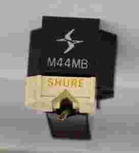

G601A z wkładką Shure M44MB
Miała niebieską końcówkę :)
Nie, wkładka była czarna a igła w kolorze kremowym, z napisem SHURE, dokładnie coś takiego jak na zdjęciu, i to chyba było fabryczne wyposażenie w tym gramofonie

Hmm ... to było jakieś 40 lat temu :). Ja miałem z niebieską końcówką, może inny model ...
Co do Twoich kolumn - chapeau bas :)
edycja: tu znalazłem odpowiedź - to była ta wkładka https://www.elektroda.pl/rtvforum/topic3432165.html
A widzisz, czyli jednak nie Shure, może dawali różne ciekawostki w miarę dostępności.
Kolumny grają dzisiaj w "rezerwie", w głównym systemie Audiolab/Meridian są Dali 450 - jeszcze mniej nachalne a bardziej szczegółowe. Kiedyś bym uznał że nędza, mało basu, nie piszczą i w ogóle ;)
