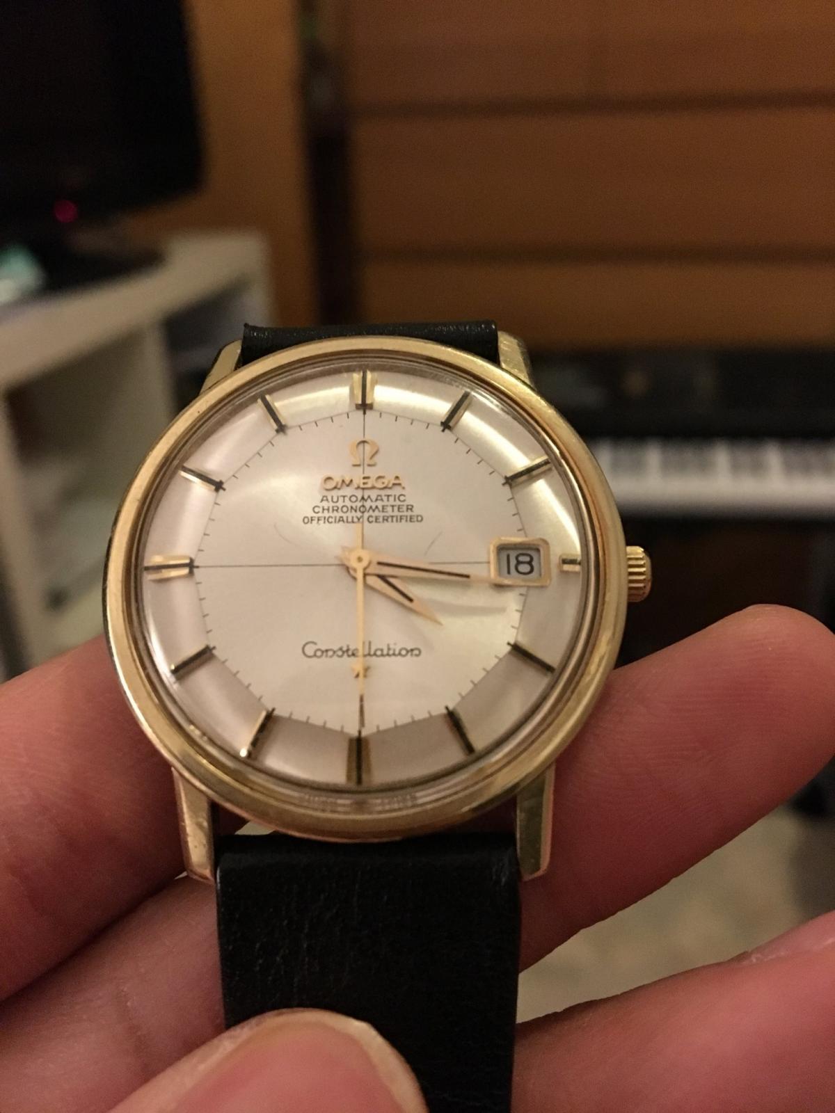

proszę o ocenę zegarka

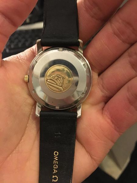

Omega Constellation dekiel 168.010
mechanizm 564 tego nie widać zapytałem o zdjęcia czekam
chodzi mi o tarcze (czy jest odnowiona?) koronkę nie wystaje za mocno ? wskazówki i planetarium czy jest od tego dekla [:D]
Z góry dziękuję za wszelkie wypowiedzi
Dodam też zdjęcia środka, jeśli tylko dostanę.
Tarcza , wskazówki, dekielek są ok.
Potrzeba jeszcze zdjęcia wewnętrznej strony dekla i mechanizmu by powiedzieć więcej.
Koperta coś mi nie pasuje.....
Pozdrawiam, Marek
Wydaje mi się, że koperta pochodzi z innego modelu (właściwa ma inne, "krabowate" uszy), a koronka powinna być kanciasta. Reszta w porządku.
