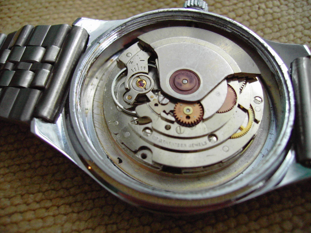

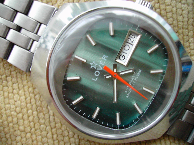

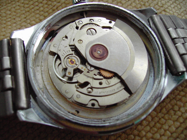

Witam kolegów.... całkiem niedawno nabyłem drogą kupna taki dziwny automat nówka sztuka z metkami,na moje oko z lat 70  ,sprzedający zapewniał,że przywieziony z Włoch.(może i prawda bo dni tygodnia tylko po ichniemu) moje pytanie co to za mechanizm ,czy zapożyczony,czy może jakaś własna konstrukcja ??? może ktoś rozpozna ...będę wdzięczny za każdy trop.
Italian lover, znany temat nie od dziś ;). Na poważnie, pod kołem balansu masz tam jakieś numerki i logo. Spróbuj odczytać.
ok.może jutro za dnia uda mi się cóś tam rozczytać :rolleyes:
Nie mieszaj Mistrzu, nie wiem co tu niby wygląda jak ETA ... chyba że to ...
To jest FE ... 46xx, a może 56xx, albo 36xx ... numer powinien być pod balansem.
FE (France Ebauches), francuskie konsorcjum powstałe w 1965 roku (chyba), w skład którego wchodzili między innymi tacy znani ;) producenci jak; Lorsa, Jeambrun, FEMGA, Cupillard, Parrenin.
Dzięki wielkie koledzy za pomoc ..jakoś udało się odczytać,pod kołem balansowym jest nabite 46 12 :D
