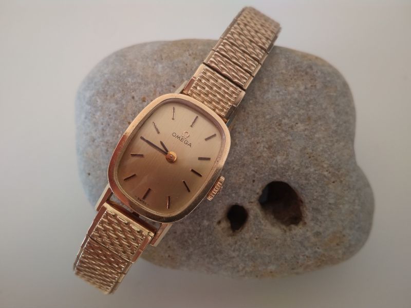

Witam
Czy ktoś mógłby mi powiedzieć coś więcej o zegarku? Nie chcę wyceny, a jedynie jakiś informacji (rok produkcji/kaliber itp.).
Czy dobrym pomysłem będzie zanieść go do dobrego zegarmistrza w celu przeglądu? Nakręcam - działa - nie opóżnia.
Może ktoś moze podać jakies strony gdzie można poszukać tego modelu? Szukałem na Chrono i Ebay, ale nic nie znalazłem.

Fajna damska Omega, obstawiam lata 60-70, tyle :)

Oczywiście, że warto zrobić mu przegląd. Jest to złota Omega (bransoletka, jak zapewne wiesz dokupiona, pozłacana), prawdopodobnie z lat 60-70. Co do werku to nie wiem jaki w niej zastosowano.
Edit. Może to być wskazany przez Marka lub jakiś z rodziny 48x (0-5).

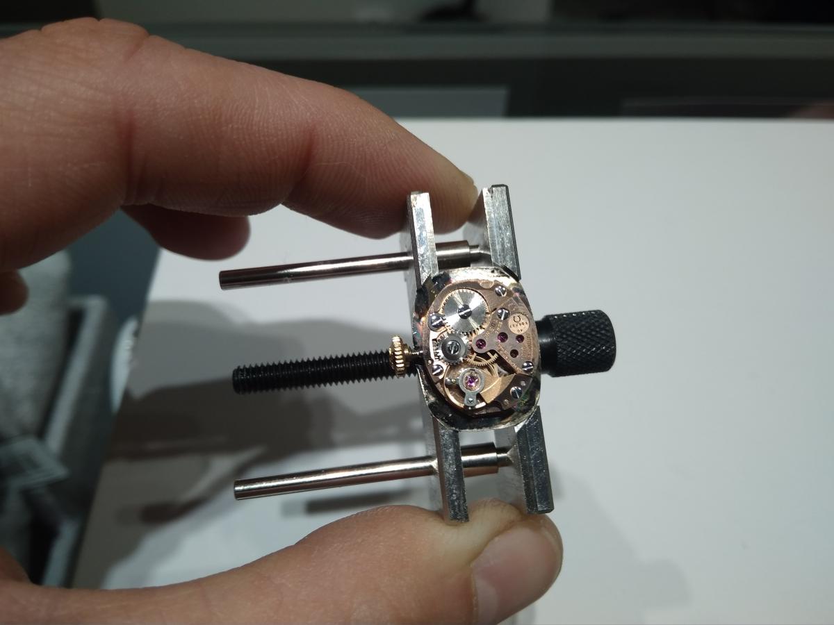

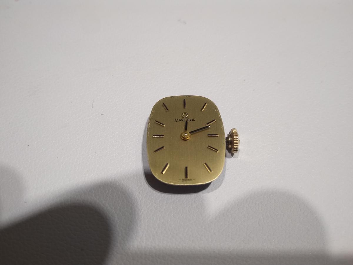

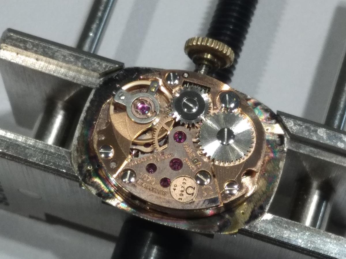

Witam. Tak jak obiecałem zegarek trafił do dobrego zegarmistrza. To co się dowiedziałem to:
- Kaliber 1070 (czyli inny, niż przewidywaliśmy).
- Tarcza w idealnym stanie
- Koronka w idealbnym stanie oryginalna
- Brak oznak rdzy (podobno to ważne)
- Dekiel (niecały) i koperta złota
- Szkło plexa w idealnym stanie

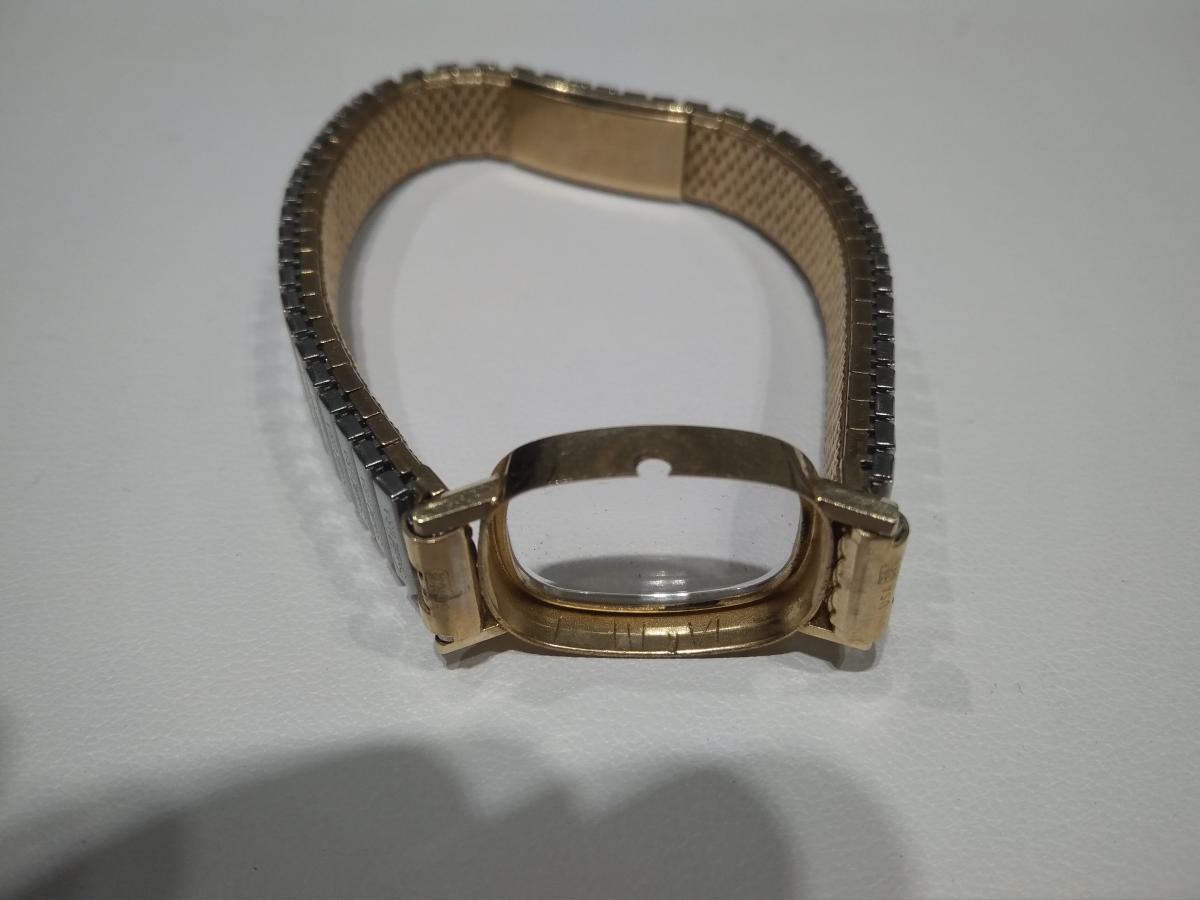

Z ciekawostek to na kopercie od wewnątrz ryski (ktoś sprawdzał czy jest ze złota).

W jakim sensie "Dekiel (niecały) i koperta złota"? Dekielek nie jest cały złoty?

Tak powiedział zegarmistrz: "złoty jest tylko płaski element natomiast reszta nie, czyli to co widać naokoło na 4 zdjęciu". Nie mam powodu by mu nie ufać, gdyż jest to znajoma mi osoba. Dokładnie wyraził się, że "mało tu złota" i też wydawał się być zaskoczony. Co do paska, to dzięki za radę nie wziąłem tego pod uwagę. Swoją drogą szkoda, że nie mam do niego oryginalnego pudełka i jakiejś dokumentacji, ale nawet jeśli były to miały prawo zaginać przez tyle lat. Ważne, że sam zegarek jest w dobrym stanie  :)
Rozumiem, ot jaka ciekawostka - nie wiedziałem, że tak "oszukiwano" w złotych zegarkach.
Sprawdziłem po numerze seryjnym i wychodzi na to, że Twoja Omega wyprodukowana została w 1977 roku.
Ta Omega nie jest lito złota to tzw gold filed.
Złote w całości mają próby ta jest tylko grubo kryta, nawalcowana czy jak tam zwał

Typ zlocenia to "Gold cap"
Złota czapa nałożona na korpus np ze stali.

A tak z ciekawości, po czym wnioskujecie że złocenie w tym zegarku to Gold Filled? Brakuje o tym informacji, czy Omega dopuszczałaby się manipulacji pisząc 14k gold?
Według mnie zegarek jest ze złota, dużo go raczej nie ma, koło 4 gramów, jednakże nie jest to Gold cap (z tego co widziałem takie zegarki były oznaczane 14k gold Filled)

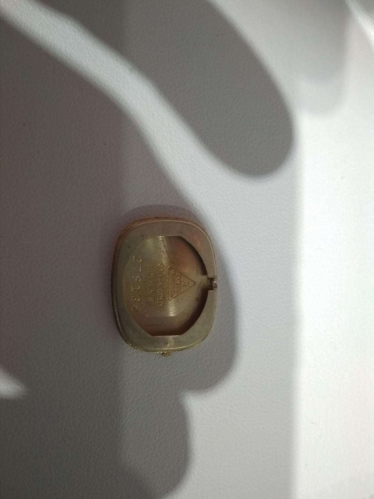

Master Yoda a masz może przykład takiego oznaczenia? Ciężko powiedzieć, czy koperta jest złota czy pozłacana. Widać ktoś już miał takie dylematy co widać na zdjęciu. Jestem laikiem, ale jak dla mnie, jeśli koperta byłaby ze złota to powinno być na niej w środku takie samo oznaczenie jak na deklu (14k gold) bo tak to faktycznie możemy sobie gdybać. Najlepiej byłoby znaleźć dany model w jakimś katalogu, może wtedy udałoby się uzyskać jakieś bardziej wiarygodne informacje.
