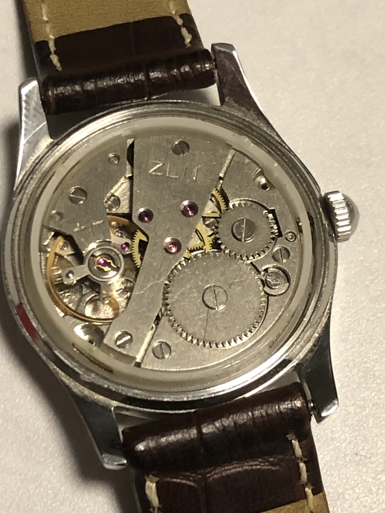

Ok... pora zobaczyć co się stało...
Odkręcam dekiel...
O dziwo...
...to znów awaria naciągu!
Nie wiem jak to się ma do trudności z wyciągnięciem koronki, podejrzewam, że końcówka sprężynki musiała się dostać gdzieś w mechanizm nastawczy...
Sprezyna spadła z osi...
Poskładane i hula...
Ciekawe jak długo 😂 ?

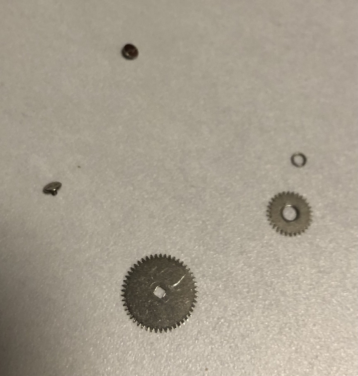

ZLN. Co jest gwoździem do trumny mojego Shanghaia - ten jest nieco lepiej wykończony - w Shanghaiu to zatem jakiś totalny szrot, skoro w Orientexie jest lepszy.
Kół nie ma, bo są tu:
Zestaw naprawczy do mojego ZLN.
Duże niestety podrapane.
Niby bez sensu, ale te koła są cieńsze i inaczej wykończone niż to, co z konieczności zamontowałem przy poprzedniej naprawie. I wolę oryginalne koła… jak to w kolekcjonerskim mechanizmie, musi być „w oryginale” ;)

Tym razem tylko luźna srubka koła naciagowego, scrolluj dalej ;)

Owszem, już z Oreintexa pozyskałem prawidłowe koło naciagowe, bo to, co miałem nie pasowało idealnie.
Ale jak już wymieniać, to wolałbym jednak nowy mechanizm...
