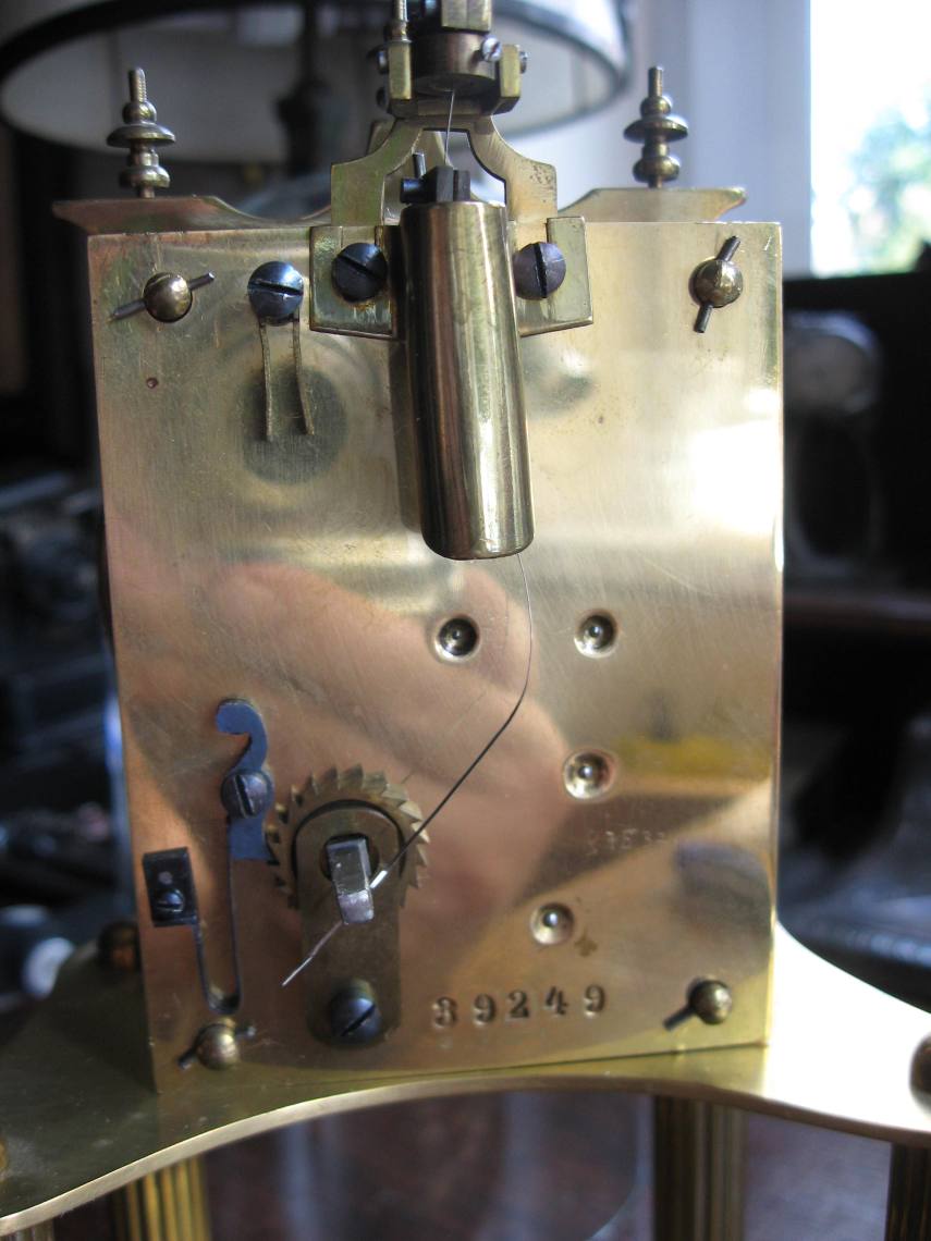

Pracuję nad roczniakiem Ph. Hauck (płyta 1607 wg Terwilligera). Obok osłony włosa jest dodatkowa blaszka (patrz foto), której nie ma w katalogu. Pierwszy raz takie coś widzę. Czyżby to był uchwyt do "łapania" dolnego bloczka na czas transportu? Długość włosa na to pozwala. Może dlatego osłona włosa jest taka krótka?

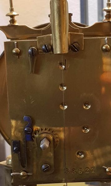

Tak to sluzy do tego-pokazywalem juz gdzies na forum jak to dziala.
W tej ksiazce nie ma wielu rzeczy a kilka jest niezgodnych z prawda.

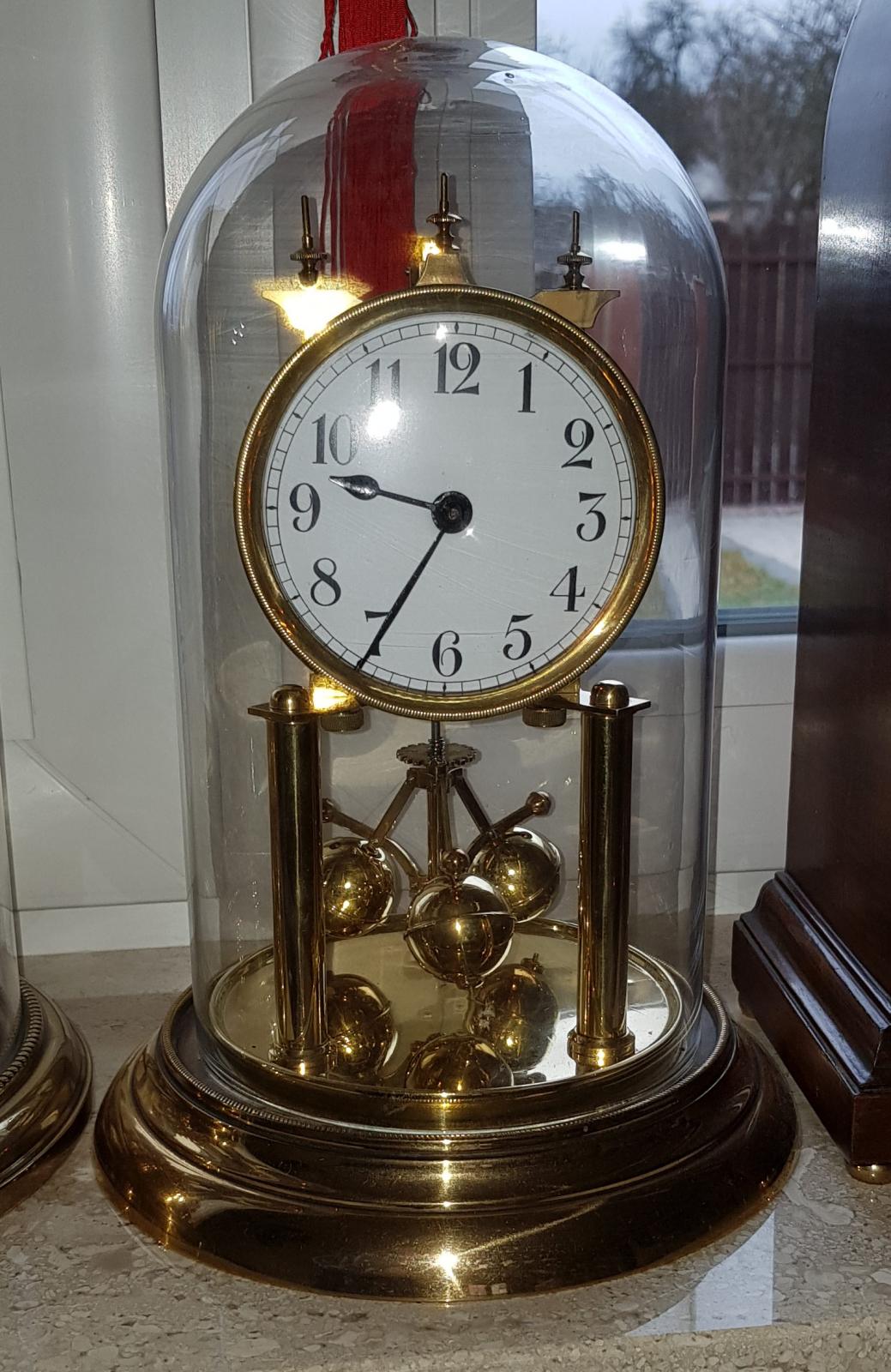

Zegar na 4 nogach z wahadlem kulkowym-3 duze ciezkie kule.
Tak wiem ze na 2 tez sa,pisalem o pokazanym na zdjeciu zegarze.
Chyba  gdzies niedawno widzialem ten zegar.(ten na 4 nogach).
Pewnie ze oslona ma byc odwrotnie,nie zwrocilen wczesniej na to uwagi.
Dzięki za podpowiedzi, jakoś nie przyszło mi do głowy, że ta osłona ma być odwrotnie. :o
