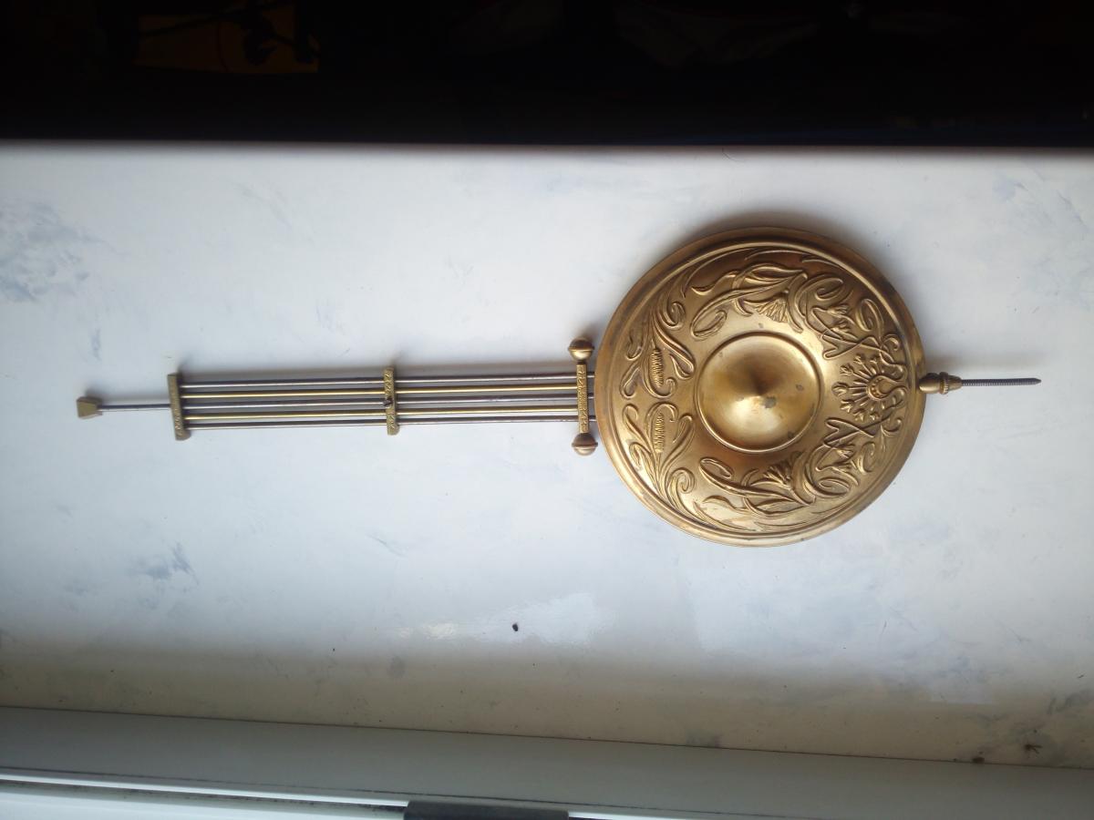

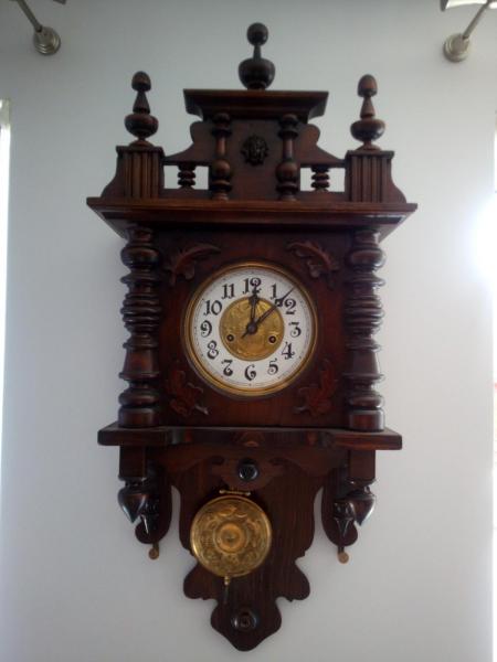

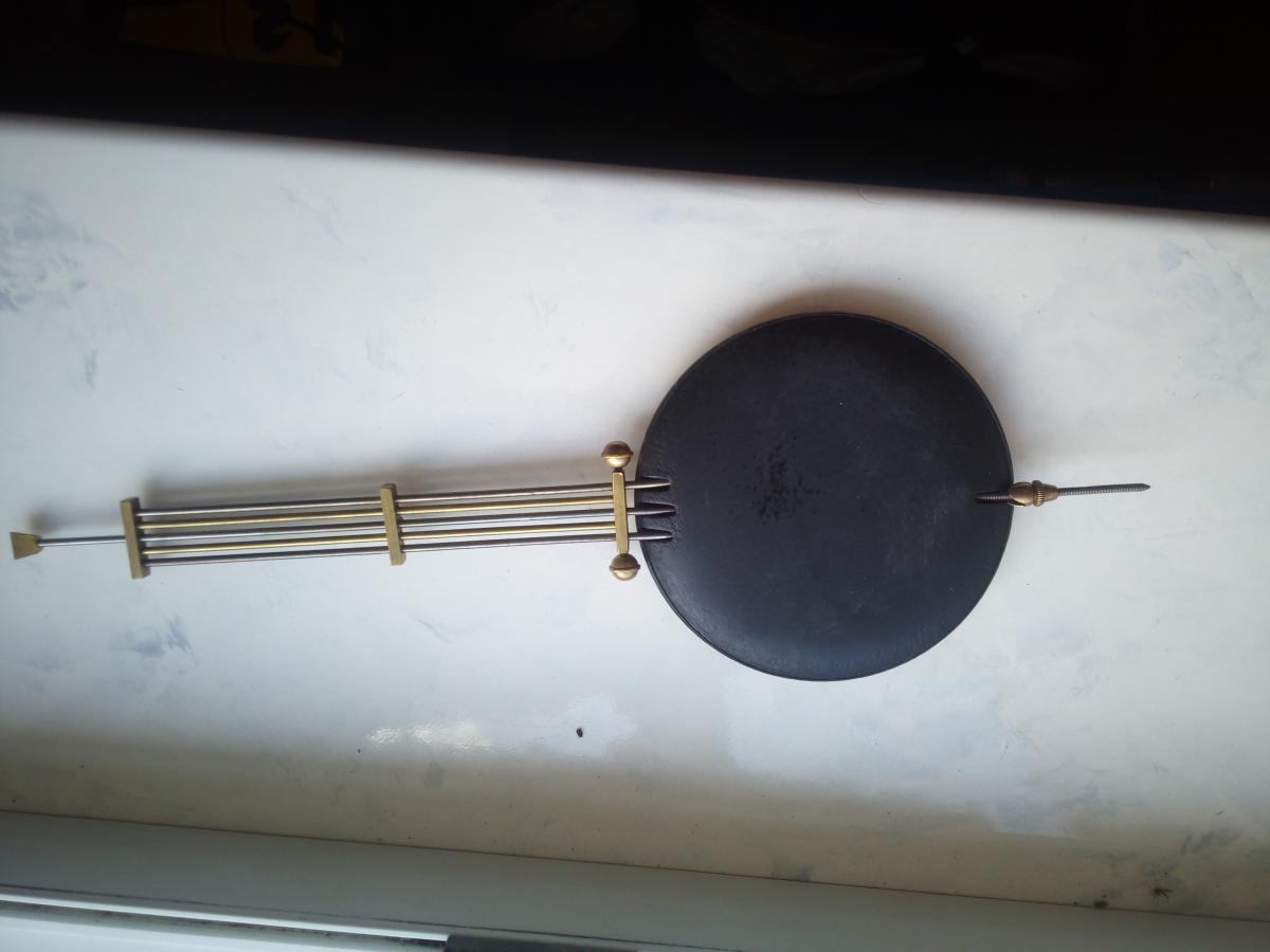

Witam.
Stałem się szczęśliwym posiadaczem zegara Gustav Becker P42 Ślązak.
Zegar jest w mojej rodzinie od trzech pokoleń i w końcu trafił w moje ręce. I kiedyś trafi w ręce moich dzieci.
Potropiłem troszkę po internecie , co to za zegar i mniej więcej z jakiego jest okresu ale niestety dokładnej daty się nie doszukałem.
Jedynie co znalazłem to to że oznaczenie producenta jest z lat 1910-1926r. Zastanawia mnie również co oznacza litera "R" i brak jakiegokolwiek numeru seryjnego.
Prosiłbym szanowne grono o podanie mi w miarę dokładnej daty produkcji i modelu, jeżeli takowy jest w jakimś katalogu producenta.

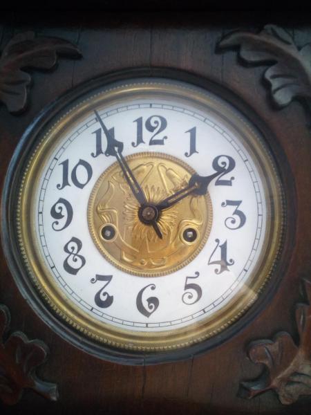

Ps. Zegar pokazuje czas dokładnie lecz oszukuje podczas bicia pełnych godzin na 2,4,5,6,7,9,10,12 o jeden gong. Czy to trudne do naprawienia będzie dla zegarmistrza. ?

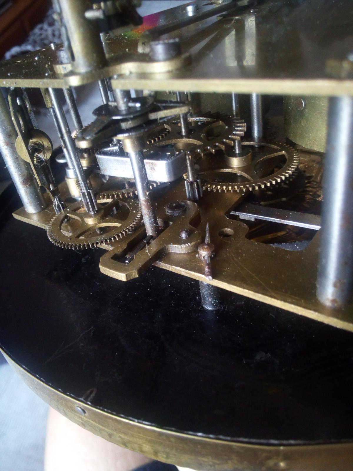

Myślę , że jeśli wymieniłeś te godziny , bo tylko o tych źle bije ... to możliwe , że trzeba wyregulować młoteczek , bo czasem ledwie dochodzi do gongu ... lub uszkodzony jest mechanizm bicia . Trudno powiedzieć , czy usterka jest do wyregulowania , czy konieczna jest poważniejsza naprawa . Naprawa jest możliwa , ale czy mała , czy duża , to sprecyzuje zegarmistrz.

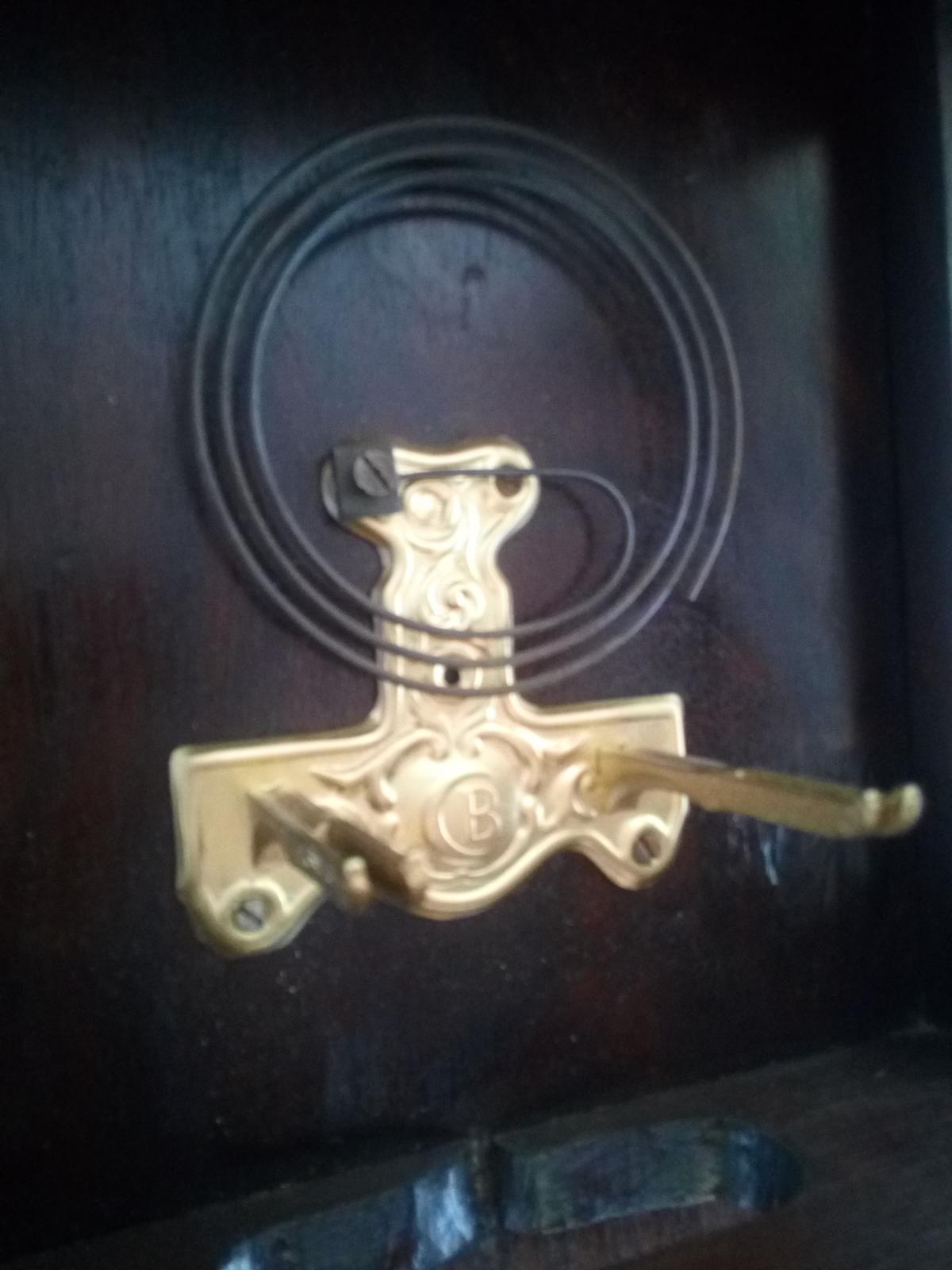

Jeśli chodzi o zegar , to sanki wyglądają na innego producenta . Może się mylę , ale litery CB , bo chyba takie zauważyłem ... stąd moje wątpliwości . Albo są w tej skrzyni od zawsze , co oznacza , że wymieniono mechanizm na GB.   Możesz sprawdzić , czy są inne ( puste ) otwory mocowania , lub odkręcając sanki , możesz zauważyć inne otwory . Oczywiście później ostrożnie i z czuciem , by nie wyrwać gwintu , przykręć je.  GB Silesia ciężko datować , bo brak numeracji . Skrzynia wygląda mi na lata bliżej 1910 roku , ale czy to napewno jest skrzynia , od tego mechanizmu ?
Podtrzymuję wątpliwości wyrażone w poprzednim poście.
Mechanizm zegara wyprodukowano moim zdaniem w latach 1908-14. Zegary z linii Silesia, z drobnymi wyjątkami, nie miały numerów seryjnych. iterka R wskazuje na zastosowanie grzebieniowego mechanizmu bicia.
Wieszak mechanizmu to wyrób firmy Badische Uhrenfabrik, wskazówki zaś są "beckerowskie", nie stosowano ich jednak raczej w zegarach tego typu. Nie znalazłem identycznego wzoru skrzyni w katalogach GB. Wszystko sugeruje , że wykonano "istotne modyfikacje" ;)
Błąd wybijania nie jest wyraźnie opisany, ale być może wystarczy odpowiednio przesunąć wskazówkę godzinową.
