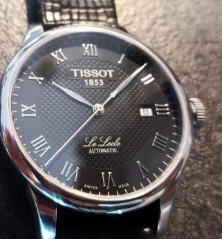

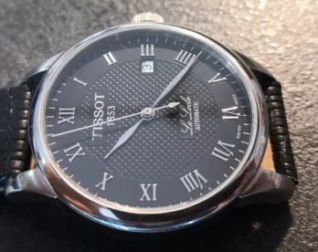

Co prawda od dłuższego czasu z zainteresowaniem czytam forum i dopiero zaczynam przygodę z zegarkami i nie mogę sobie poradzić z problemem stwierdzenia orginalności zegarka. Zegarek to tissot le locle automatic Oglądam, porównuje i nic. Może znajdzie się ktoś kto mi pomoże. Zdjęcia nie są dobrej jakości, kopiowane z ogłoszenia.Pozdrawiam wszystkich i liczę na pomoc.

Możesz podać link do tego ogłoszenia? IMO wszystko z tym Tissotem ok...
Czy koronka jest sygnowana literą T? Mam taki egzemplarz,tylko że biały. Ten wygląda ok, ale jak koledzy zauważyli, pasek zmieniony na nieoryginalny. Możesz dopytać o to sprzedającego (chyba, że ma do niego oryginalną bransoletę, jeszcze lepiej :) ) Zawsze możesz też zapytać o papiery do niego,pudełko itd

Właśnie doczytałem ogłoszenie. Myślę, że warto się zainteresować i raczej nie jest to mina... ale zapytaj o jakieś papiery do niego
Na podstawie tego co widać na tych zdjęciach wygląda że to oryginał. Pasek zmieniony.
Dzięki. Sprzedający mówił że pasek jest wymieniony. Czy mechanizm na pierwszy rzut oka to ETA?

Ze zdjęć nie widać a do sprzedającego nie mogę się dodzwonić tylko poprzez pocztę. Bransolety sprzedający nie posiada. Jeśli chodzi o papiery to tylko nieważna już gwarancja bez paragonu oraz pudełko. Sprzedający twierdzi,że może dać jeszcze paragon od zegarmistrza za usługę przeglądu.

Podtrzymuję zdanie, że jest ok. Twkże cena, biorąc pod uwagę opis i to, co było z zegarkiem robione, jest w mojej ocenie adekwatna do stanu tego zegarka.

Ten z ogłoszenia jest chyba ok... Piszę "chyba" bo głowy za to nie dam na 100% ;)

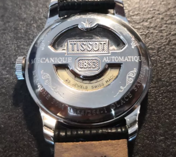

No właśnie intryguje mnie to, że te z ogłoszenia na tylnym deklu nad numerem serii L164/264 nie ma numeru prawdopodobnie referencyjnego (przepraszam za niefachowe nazewnictwo )

No właśnie intryguje mnie to, że te z ogłoszenia na tylnym deklu nad numerem modelu L164/264 nie ma numeru prawdopodobnie referencyjnego (przepraszam za niefachowe nazewnictwo )

zegarek wygląda ok
samego le locle było kilka wersji różniących się detalami na deklu (w tym oznaczenie modelu i kwiatek na górze)

Dzięki za info. Będę miał potwierdzenie zegarmistrza o oryginalności. To chyba wyjaśni wszelkie wątpliwości
Wystarczy bez otwierania sprawdzic czy jest sygnatura mechanizmu pod balansem- podróbki jej nie miały

Poza konkursem - tego paska bym się nie bał. To niemiecka Tekla i nie jest wykluczone, że ten zamiennik jest lepszej jakości niż oryginał zakładany do LeLocle ;).
O!!! i to jest informacja dla mnie bardzo ważna. Poproszę sprzedającego może da radę zrobić zdjęcie w makro. Może coś będzie widać. Dzięki
Pasek nawet mi odpowiada zwłaszcza faktura współgrająca z tarczą
