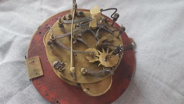

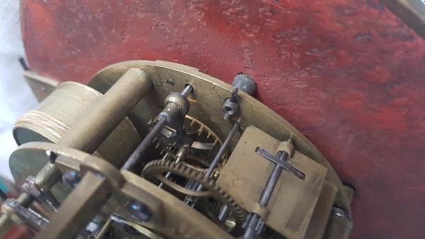

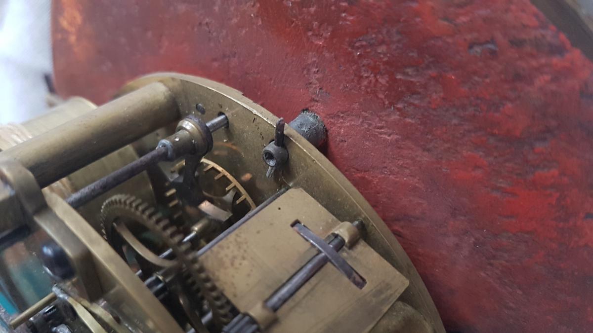

    Witam serdecznie. Kupiłem ostatnio kota w worku, który się okazał miłą niespodzianką. Decydując się na zakup, miałem nadzieję na mechanizm z wychwytem szpindlowym. A tu takie czary.
Sprzedawca nie potrafił wyciągnąć mechanizmu do zdjęcia, dlatego kupowałem na wyczucie. Nigdy takiego wychwytu nie miałem a i internet też nie pomógł. Czy to jakaś wariacja wychwytu nożycowego? Mam kilka nożycowych ale to inne konstrukcje. W tym niema nabitych kołków na koło, a wypiłowane koło koronowe z pinami o przekroju prostokątnym. Gdyby komuś się chciało poświęcić odrobinę czasu, i podzielił się swoją wiedzą ze mną, będę wdzięczny.
A zdjęcie obudowy można? Tak, to kolejna wariacja na temat wychwytu Amanta. Fajny werk z napędem poprzez fusee...

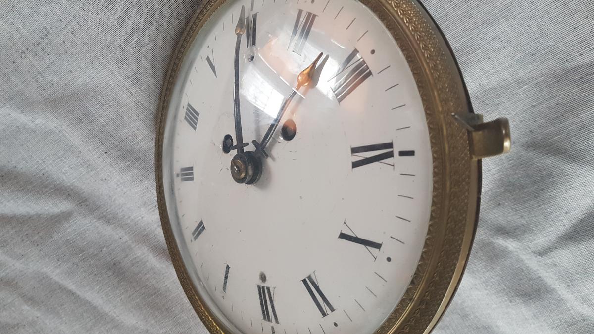

Obudowa to koszmar stylistyczny z XXw. Została w pracowni, ale zrobię zdjęcie to wrzucę. Wydawało mi się że wychwyt Amanta jest na tyle precyzyjny że wałki wyrównawcze są zbędne.( Choć mam mechanizm z wychwytem kotwicowym i wałkami wyr.) Czy koniec XVIIIw. To dobry czas dla tego mechanizmu? I jeszcze jedno pytanie. Nie jest to niemiecki wyrób francuski też nie, Szwajcaria?
Zmień proszę błąd w tytule, bo mi oczy wypali... Konstrukcja bicia przemawia za Szwajcarią... Sumiswald (?)
Wałki wyrównawcze? Co to?
Precyzja wychwytu nic nie pomoże, gdy sprężyny kiepskie i diametralnie zmienia się moc w zależności od stopnia nakręcenia. Stąd bęben wyrównawczy.

No tak, nazwałem je fusee... Ogólnie bardzo interesujący mechanizm, pewnie jest w skromnej prostopadłościennej obudowie?

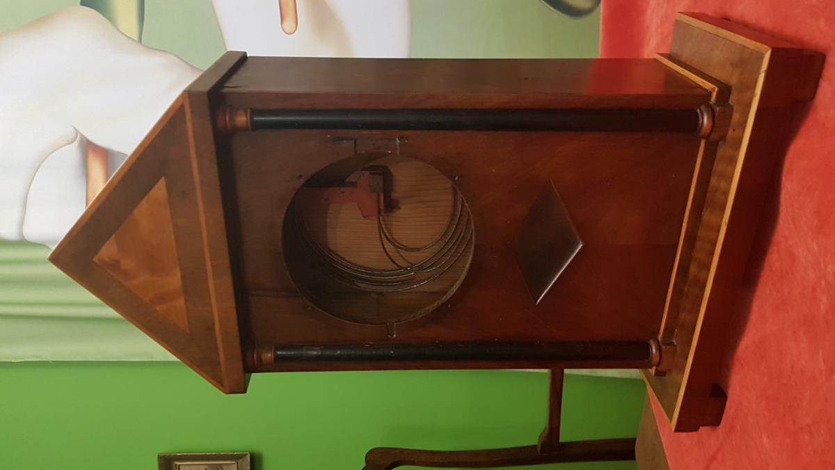

Piotr
Rożne rzeczy mogą być koszmarem nazwane...  ;)
Oto ona! W całej okazałości. Nawet niema jak wykręcić podstawy gongów. bo śruby są pod przyklejonym  tympanonem o idealnych kształtach :D
