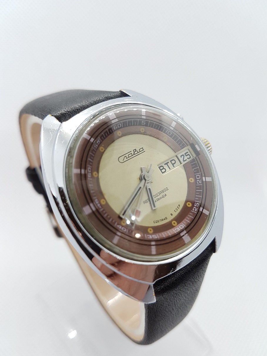

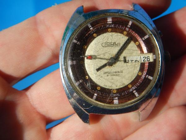

A tu przed i po. Koperta ze szkłem została spolerowana. Jak widać, chromu zostało jeszcze sporo i jak by się uprzeć można jeszcze go lepiej wyprowadzić.
Pozdrawiam, Łukasz

To w przykładzie to nie są znaczące ubytki ani wżery. Koperta sławy jest nawet w dobrym jak na ten model stanie po latach noszenia. Pokaż jak tył z wżerów wypolerowałeś. W zestawieniu ze spa tarczy i szkła efekt renowacji kosmetycznej tego zegarka jest fajny  - potwierdzam.
