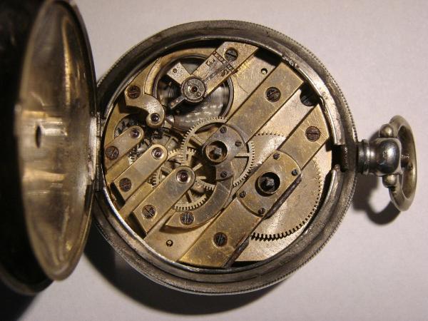

Kolejne zdjęcia pokazują pokaźną ilość rdzy w mechanizmie.
O dziwo - rdza nie pochodzi głownie ze stalowych elementów samego mechanizmu, więc pewnie ze sprężyn koperty.
w mechanizmie najbardziej ucierpiał balans oraz naciąg...
Mechanizm w miarę wyczyściłem. W miarę, czyli tyle, ile dałem radę zrobić bez niepotrzebnego tracenia czasu na totalnego trupa...
Mechanizm nawet ruszył, pomimo wymienionej (marnie), za długiej osi i dogiętego półmostka…
Mechanizm - oczywiści - nie jest oryginalny, powinien tu być Billodes. W zasadzie to samo, tylko nowsze, z innym układem mostków.
I - najczęściej - kamieniami nakrywkowymi.

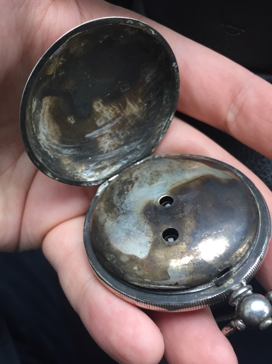

Te zegarki posiadają nietypowe połączenie krytej koperty z godziną 6 od strony zawiasu dekla.
To nie kwestia przełożonego mechanizmu, one tak miały..
Koperta fatalna, spolerowana, a dekle ewidentnie wyklepane, co wskazuje na jakieś wielkie nieszczęście, które musiało spotkać oryginalny mechanizm (zegarek wygląda na zmiażdżony, ciekawe, ze tarcza przeżyła...
O dziwo - chodzi. I po 12 godzinach nawet w miarę dokładnie (koło minuty bez regulacji - nieźle)…
Szczerze mówiąc - odkrycie, że mechanizm jest nieoryginalny i wklejony wysłało zegarek do pudła z częściami, ale wyjąłem go i uruchomiłem.
Po co? Nie wiem. Dla wprawy. Całkiem fajnie wyszedł :)

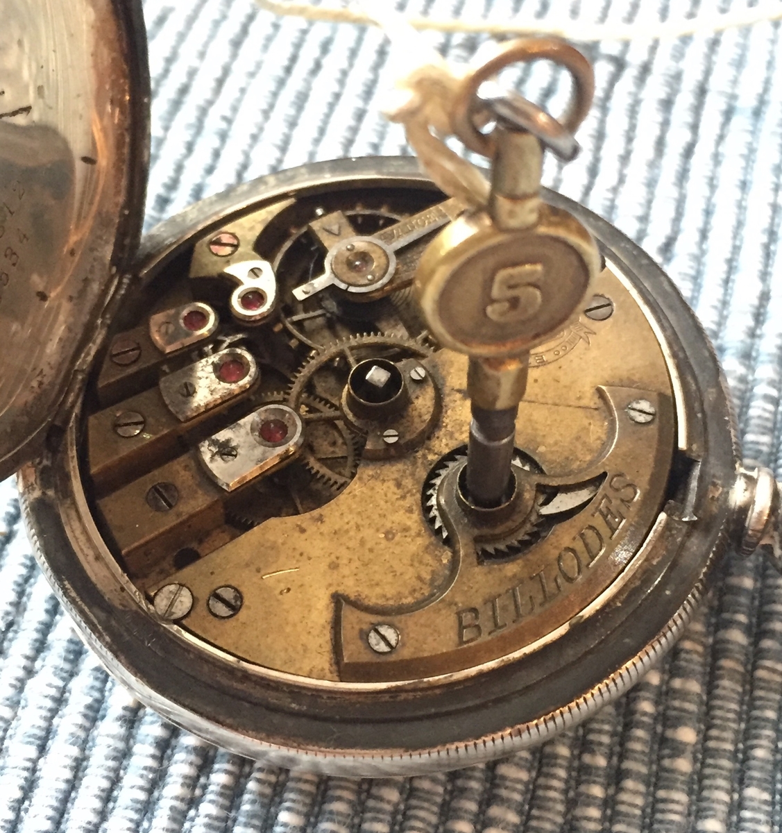

Dziś w Dabrowie Górniczej zababyłem kompletnego Serkisoffa z mechanizmem Billodes...
Stan takoż zły...
...ale do uratowania :)
Bendem pisał!
Miłego dnia!
Trzymam kciuki - ottomańskie Billodesy to zjawisko niezwykłe, bo produkowano je jeszcze w niezmienionej formie po I wojnie światowej - taki to konserwatywny rynek :)
