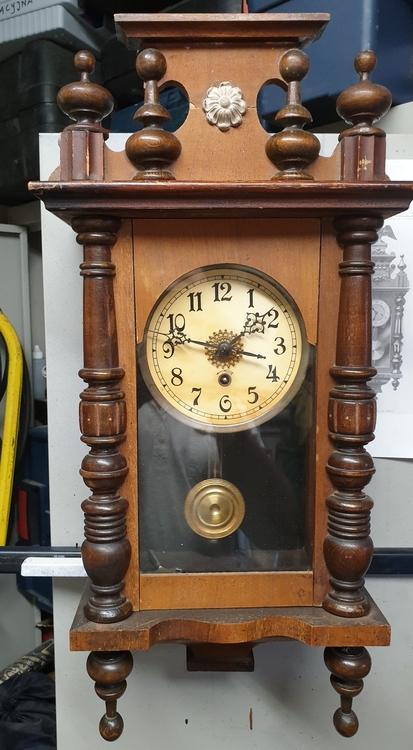

Proszę o pomoc w identyfikacji tego zegara. Zegar dostał mój ojciec od jakiegoś górala około 1973-4 roku. Z opowiadań wiem że został mu dostarczony w worku po cemenciew cały rozebrany. Ojciec spędził około 2 miesięcy w piwnicy żeby go poskładać do kupy i mu się udało. Jest to najlepszy i najbardziej lubiany zegar w rodzinie. Kiedy ojciec zmarł a zegar po jakimś czasie przestał chodzić siostra postanowiła przywrócić zegarowi dawną świetność. Zegar najpierw został oddany do zegarmistrza który wyczyścił werk a teraz kolej n skrzynię i tu zaczęły się schody okazało się że brakuje korony. Jako małolat pamietam że ojciec mówił coś o tym i miał też jeden toczony szpic który zaginął w trakcie kilku przeprowadzek. Od prawie roku próbuje coś znaleźć na temat kto jest producentem tego zegara a robale skrzynie jedzą. Mama mówiła że ojciec zapuszczał skrzynie formaliną ale to było prawie 50 lat tem. Przez te poszukiwania złapałem zegarowego bakcyla.
Proszę o pomoc w identyfikacji i może udało by się ustalić wiek. Na werku brak sygnatury, na tarczy również na skrzyni z tyłu brak jakichkolwiek oznaczń.
Przepraszamy za taki długi wstęp ale już nie mam pojęcia gdzie szukać. Sam trochę zajmuję się zegarami takie hobby ale moja wiedza jest jeszcze w powijakach.
Konkretne pytanie jest: jaki producent i jaka korona oraz wiek zegara
Niestety więcej zdjęć nie mam możliwości wstawić gdyż pracuje w Anglii a zegar jest u siostry w Polsce a ona jest kierowcą tira i razem z mężem jeżdżą teraz na europie.

Ciężka sprawa. Mechanizm bicia to patent Erharda Roberta Schlenkera z roku 1902. Gong o nazwie "Glocken Gong" produkowało kilku producentów, w tym Schlenker Kienzle. Taki montowano nawet w Uraniach z Freiburga.
Korona zaś była bardzo prosta, podobna do tych S&K z 1908 roku.
Werk jest dość podobny do Reform z Uranii.
Piotr

Nie twierdzę że fabryka wetknęła po prosty było w worku z z zegarem w części, ale korony nie było i miejsca na sterczyny też nie ma na samej skrzyni wiec wyszli z założenia że to od korony. Mama sobie przypomniała że zegar był caly porozklejany a werk częściowo rozkrecony ale o co ztym werkiem chodzilo to nie wie ale na pewno ojciec odrobił sprężynę-zawieszkę do wachadła z żyletki słowackiej marki tatra
Czy można coś wieceo marce urania ewentualnie jakieś linki katalogi.

I nie znajdziesz. Mała fabryczka, niewielka produkcja. Nikt nie wyda monografii tej firmy na 200 stronach, obficie ilustrowanej zdjęciami z katalogów i kolekcji.
Rafał Wietrzyński tyle wyszperał, i niewiele przybędzie.
http://www.mojemiasto.swidnica.pl/?p=14797
Trochę zdjęć mechanizmów przybyło na forum od roku. Kilka może...
Piotr

No jakoś nie bardzo to głowienie się widać ;) Obrazek z katalogu na rok 1908 już dostałeś tutaj. Koleżankę Tatianę z Rosji i lokalny zespół masz tu, nie ufaj zbytnio w cuda z Ameryki.
Piotr

Według mnie poprawny kierunek wytyczył Tarant.
To będzie Sölch&Jäckel  ... następca Uranii RUF. Będą lata 1930 te - podejrzewam. Upierał się nie będę, ale to już nie jest Urania.

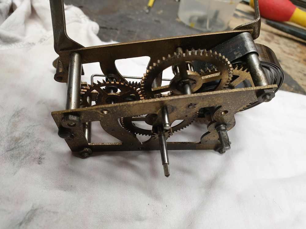

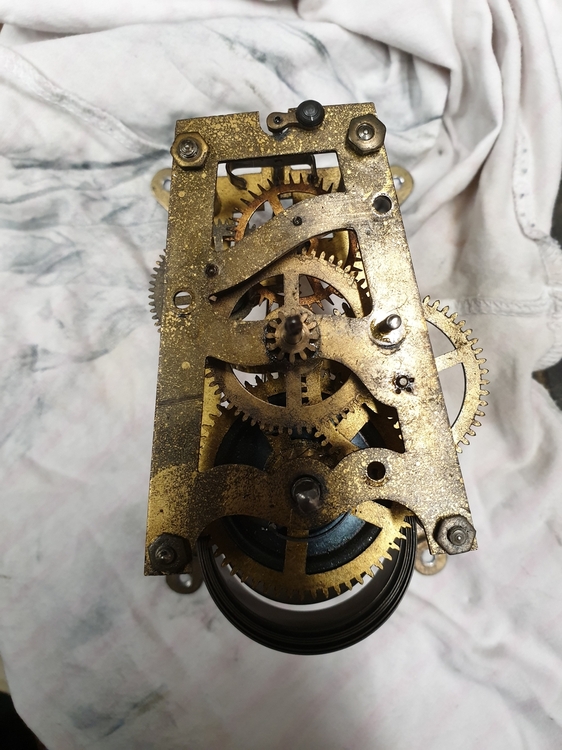

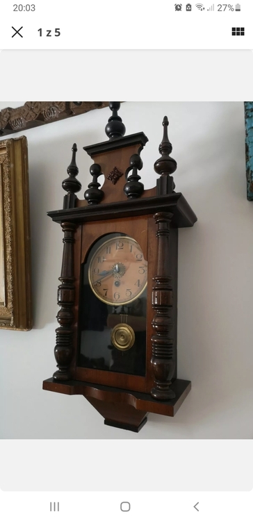

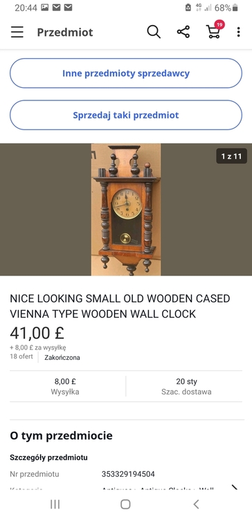

Trafiłem na taki zegar chodzik. Skrzynka jak u kienzle z 1929-1930 z tą  różnicą że  u kienzle jest to zegar z biciem a ten jest bez zwykly chdzik. I znowu zagwòstka czyj to zegar . Oceńcie sami
Ataki w katalogu kienzle, wymiary się zgadzają
1724084332_Screenshot_20210107-22504_Drive(1).thumb.jpg.b94a235e37d24c266a2ebd59f1d7eba9.jpg
Myślałem że to może składak ale mocowanie mechanizmu wyglada jak by było tam od zawsze, żadnych innych otworów po wkrętach. Aż tu nagle na aukcji pojawiły sie taki same zegary oto zdjecia z tych aukcji ebay.uk
