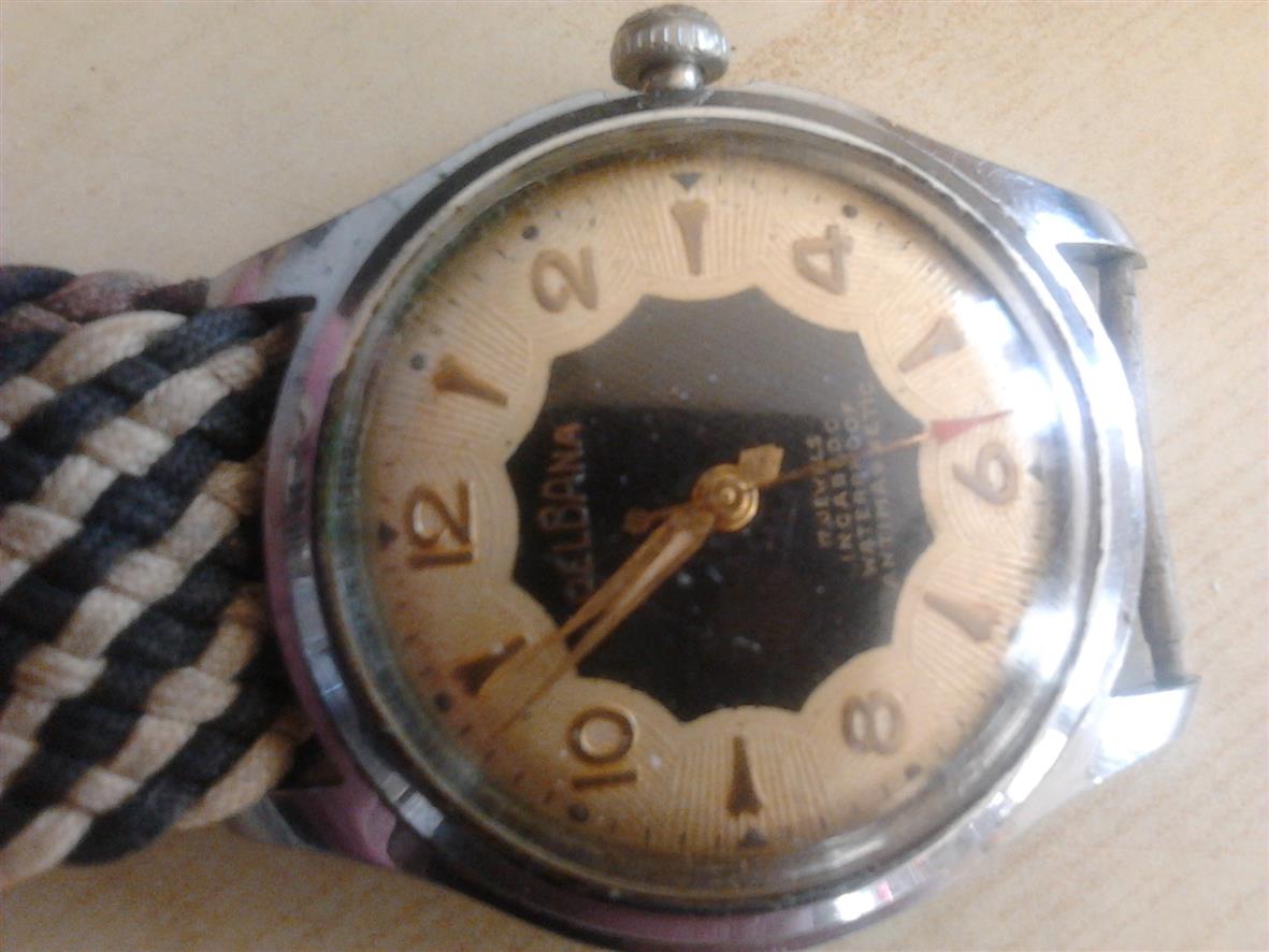

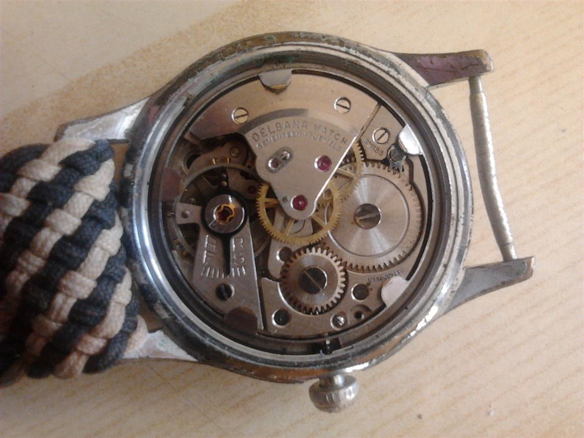

Stara delbana z mechanizmem felsa465n bardzo proszę o poradę odpowiedź dla laika zegarek uszkodzony objaw po odciągnięciu i przytrzymaniu koronki zaczyna chodzić zegarek podniszczony ale zależy mi na uruchomieniu ze względu na wartość sentymentalną .
Czy ta koronka jak na zdjęciach jest w pozycji „normalnej” jak do chodu zegarka, czy jest odciągnięta? Czop balansu cały?
Zacząć trzeba od przeglądu. Czyszczenie i oliwienie.
Bardzo ładna i rzadka tarcza. I ładnie zachowana :)

Koronka jest odciągnięta natomiast w pozycji do nakręcania jest jakby bardzo "luźna" zauważyłem też że po wyjęciu kołnięrza i lekkim dociśnięciu mechanizmu w kierunku krawędzi z koronką zwiększa się jakby opór nakręcania i powraca charakterystyczne chrupanie jak przy normalnym nakręcaniu   .Niewiem jak sprawdzić czop balansu

Skoro nie wiesz jak sprawdzić czop balansu, to lepiej oddaj zegarek do majstra. I absolutnie nie piszę tego z wyższością, tylko z troski o mechanizm.
Być może jest to błacha przyczyna. Może wystarczy sprawdzić ustawienie remontuaru i po przeczyszczeniu mechanizmu wszystko wróci do normy.

Niestety nie da się z opisu takich objawów wywnioskować co mu może dolegać.
Bez rozebrania się nie obejdzie.

Moim zdaniem, jakby czop balansu był uszkodzony to nie ruszyłby, a nawet jakby ruszył to  balans się zacznie "kiwać" na boki.
 Moim zdaniem to jeżeli zaczyna chodzić przy odciągniętej, lyb naciskanej koronce, to jest to objaw złego( wysśliganego łożyskowania ( otworu) osi bębna"
 Było to nawet prezentowane , jako "klasyczny objaw" w programie "Live" przez Zegarmistrza z Holandii ( taki 24 godzinny pokaz naprawy zegarka....
 Dzisiaj to samo zaobserwowałem w jednej z moich kieszonek.. poprostu oś lekko wyszła z gniazda i koło napędowe blokuje oś koła minutowego...

 przyglądnąłem się fotce
 łatwo sprawdzić
 naciśnij  leciutko na koło napędowe, lub minutowe (np wykałaczką, zobaczysz czy balans zechce ruszyć.
Nie widzę dobrze , ale czy "antyschock" jest OK ustawiony, czy wydaje mi się, że lekko przekoszony ( zacisk kaminia nakrywkowego balansu....)
 ps 2
 ktoś probował nakręcać, lub odkręcać nieudolnie zębatkę naciągu.. są ślady po złym śrubokręcie.. :(

Kiedy odciągniemy koronkę i damy dodatkowy napęd, przesuwając powoli wskazówki do przodu to nawet niezbyt sprawny zegarek zacznie chodzić. To dobry objaw. Takie mechanizmy mogą mieć luzy, można to sprawdzić spuszczając sprężynę poruszamy za to duże koło, które widać. Luźna koronka może wskazywać na uszkodzenie zatrzasku na mostku. Dokładniejsze informacje łatwo uzyskać przez telefon, albo odwiedzając kogoś z bardziej zaawansowanych w sztuce "psucia". Pozdrawiam.
