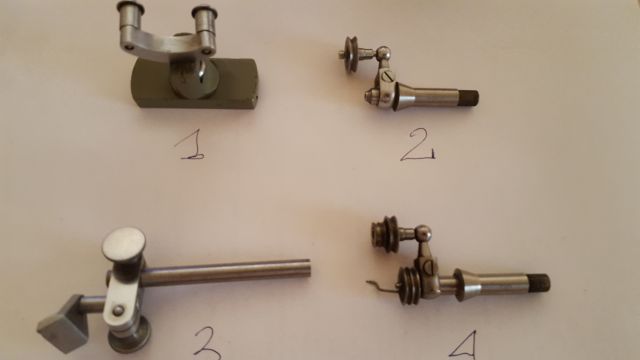

post-112496-0-06436500-1587203522_thumb.jpgWitam,czy zna ktoś z forum elementy z fotki,może wie do czego służą,dziękuję za odp.
1. Do prowadzenia pilnika przy obróbce wałka mocowanego we wrzecienniku.
2. W tej konfiguracji do niczego. Niekompletne, ale przy odrobinie inwencji patrz pkt 4.
3. Piękne nowatorskie połączenie różnych elementów o różnym zastosowaniu. Tak jak jest po zamocowaniu do kijka może służyć do drapania pleców.
4. Do toczenia, szlifowania, polerowania drobnych elementów w kłach. Wiem że takie tłumaczenie niczego nie wyjaśnia ... poszukaj n.p. na you tube turning between centers on a small lathe.
Jak zauważysz jak i na czym opierać np nóż to otrzymasz odpowiedź częściową na pkt. 3

Ad.1. mocowane w miejsce podpórki do noża, umożliwia np. przy blokadzie wrzeciona robienie idealnych kwadratów na wałku.
Ad.3. Polska nazwa podwójny krążek zabierny
z pozostałymi Ad.2 i Ad.3 w zupełności się zgadzam :)
