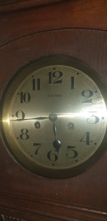

na wstępie od razu mówię że jestem laikiem, posiadam zegar Gustav Becker i chciałbym wyłączyć w nim bicie oraz drugi problem to na godzinę 17:30 bił mi 11 razy, a na pełną godzinę raz.

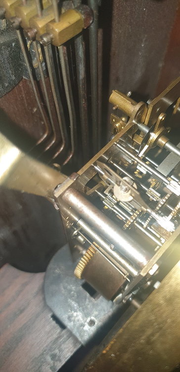

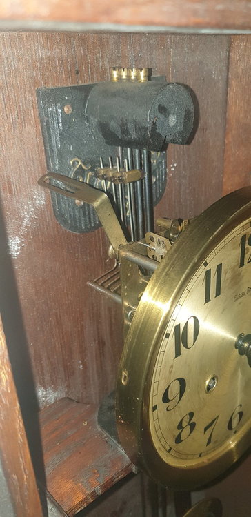

To jest zegar mechaniczny, albo (BIJE)  cały czas (dzień i noc) albo wcale. Koledze po dwóch tygodniach  się przyzwyczai i dźwięk bicia nie  będzie przeszkadzał. W wyjątkowych przypadkach jak ten, duża ilość młoteczków, i przez to wyjątkowo donośne bicie );-0,  polecam ,sugeruje przekręcenie w bok kilku z nich (młoteczków) by nie uderzały o struny (pręty)

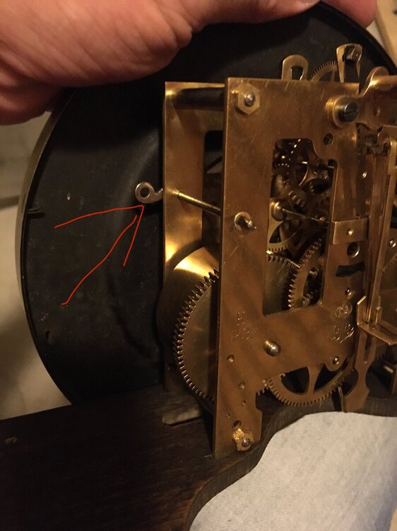

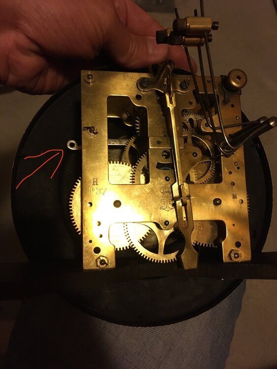

Jezeli nadal nie poradziles sobie z ustawieniem bicia, to dzwignia o ktorej pisal kolega tarant znajduje sie  z lewej strony mechanizmu tak jak zaznaczylem na zdjeciu4A7D67DF-E47D-4404-AEF9-09C5CC919893.thumb.jpeg.4f1cc6a2afaac7e8c1ae55749bb42950.jpeg43FDCDF4-FF25-472A-853A-A962272B0650.thumb.jpeg.85570d5d0861348c54908e516b240e59.jpeg
fachowo to powinna byc tam przywiazana nitka z kulka, zeby bylo latwiej to ustawiac.
Przepraszam za brak polskich znakow ale po prostu ich nie mam.
