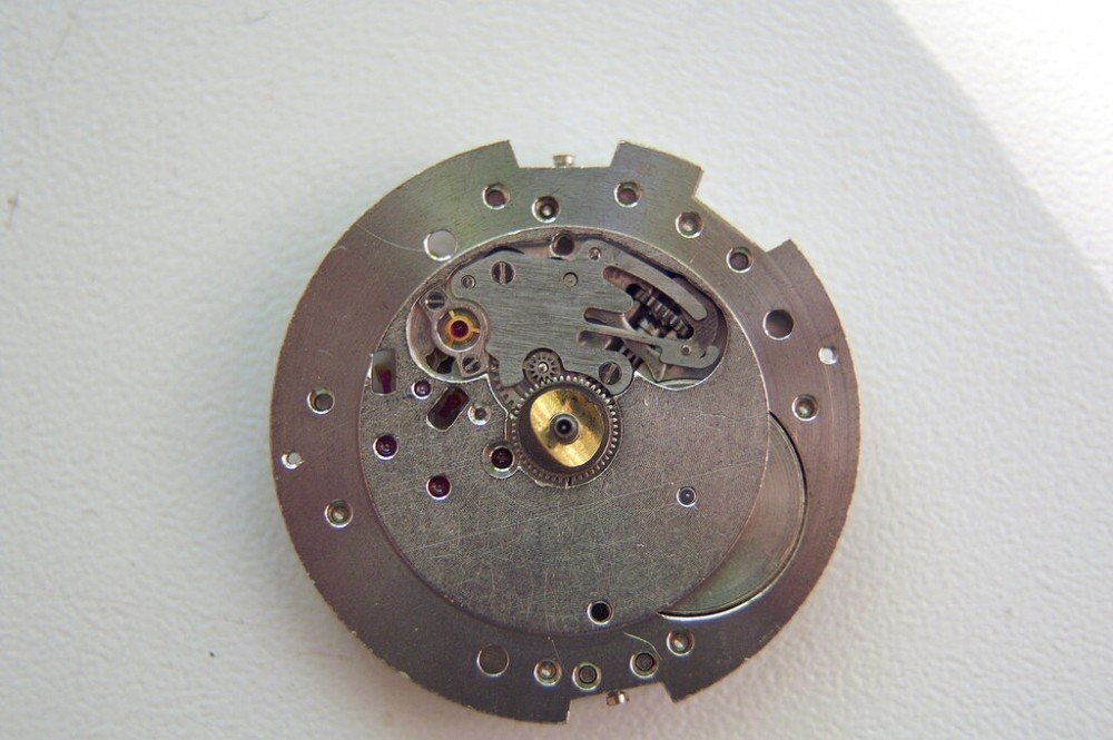

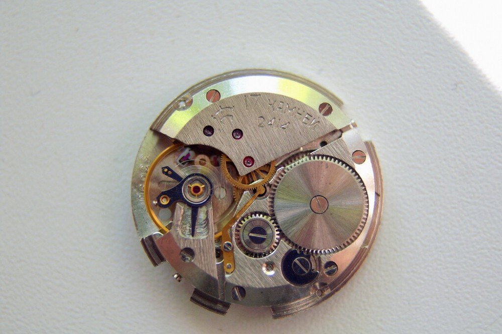

W innym miejscu w sieci Aleksander Brodnikowski opisuje zdjęcia zamieszczonych przez siebie mechanizmów 2414:
Mechanizm 2414 Petrodvorets Watch Factory na 17 rubinowych kamieniach. Cechy mechanizmu: na mostku przekładni chodu znajduje się oznaczenie mechanizmu (2414), logo fabryki zegarków Petrodvorets („kotwica”) i wskazana jest liczba kamieni w mechanizmie (17). Od strony tarczy znajduje się roztoczenie, stworzone z myślą o zamontowaniu mechanizmu kalendarza. Na mostku balansu znajduje się zagłębienie w którym porusza się wskaźnik regulatora balansu. Zegarek rakieta z mechanizmem 2414/2409 istniał w bardzo małej partii próbnej, którą następnie decyzją kierownictwa zakładu w całości (???  ) zniszczono w «изоляторе брака». - „izolatorze produktów wybrakowanych?” ( jak to zwykle w takich przypadkach bywa całości nie zniszczono, kilku kolekcjonerów poza Aleksandrem je posiada, sa też czasem, choć rzadko, oferowane na aukcjach -autor). Następnie prototypowy mechanizm kalibru 24 opracowany w Petrodworcu  został przeniesiony  wraz z całą dokumentacją techniczną do Czystopolskiej Fabryki Zegarków Wostok i tam kontynuowano prace nad jego dalszym rozwojem.
Poniżej fotografie mechanizmu, które opisał pan Brodnikowski.

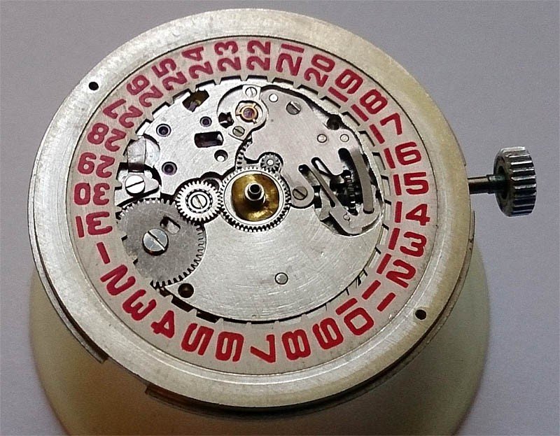

I kilka fotografii z sieci: 2409
2414 - Kalendarz
2415 - automat bez kalendarza

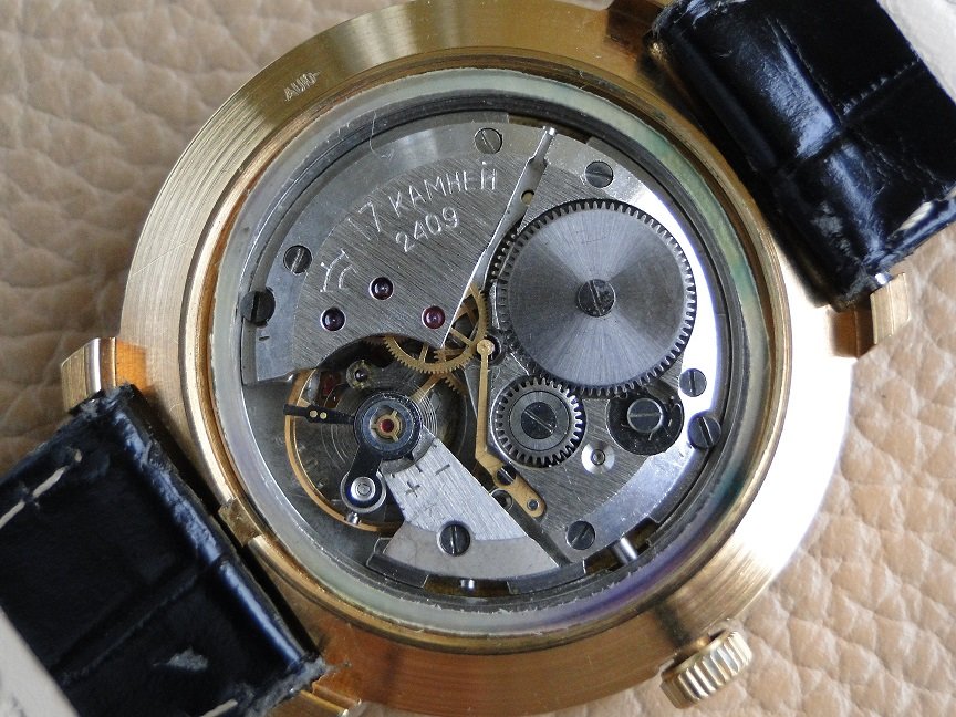

Pozwolę sobie zamieścić zdjęcie mojego egzemplarza 2409 sygnowanego logo Rakiety ale umieszczonego w Wostoku.
