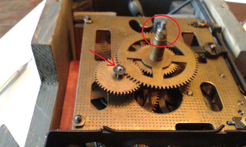

W jaki sposób montowano mechanizm w zegarze z kukułką Majak, chodzi mi o model z bakielitowym przodem. Mam drugi znacznie młodszy model z przodem ze sklejki w którym mechanizm zamocowano do piszczałek. W starszym modelu jest chyba inne mocowanie, pytam bo znalazłem kompletnie rozebrany mechanizm, wymyłem go i złożyłem ale brakuje mocowań do obudowy
Mechanizm mocowano do boków drewnianych na haczyki i śrubki a plastikowy przód też do drewnianych boków na wkręty.
Dokładnie tak, na haczyki z gwintem; do podstawy - poziomej deski, w ktorej są otwory do łańcuchów i wahadła.
Z tym już sobie poradziłem, mechanizm zamontowany zegar działa, kuka, nawet ptaszek otwiera dziobek. Problem jest w tym że niesynchronizowane jest wybijanie godzin. Zegar wybija godziny na 20 minut przed pełną godziną. W starym zegarze przesunąłem tulejkę na wskazówce a tu ????
Ale kukanie jest razem z biciem, czy w odstępie 20 minut?
Piotr
Wszystko jest razem, kukanie i bicie, tyle że przesunięte o 20 minut
Moim zdaniem trzeba rozebrać przekładnię wskazań, a następnie dopasować położenie kół na których osadzone są wskazówki do liczby bicia i kukania.
Pozdrawiam. Waldek
Pozdrawiam. Waldek
Nie koniecznie, jeśli wskazówka minutowa ma w środku mosiężną wstawkę/tuleję to wystarczy czasami delikatnie/siłowo ją przekręcić o 10 minut.
Jeśli są to wskazówki monolityczne lub plastikowe (jak w Majakach) to wtedy pozostaje zrobić tak jak radził Waldek.
Miłego dnia
Roman
