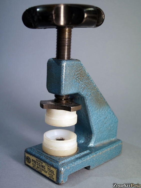

Temat jest prosty, otwieramy zegarek (jak niżej na zdjęciu), do tego noża nie polecam bo łatwo zarysować dekiel. Robimy, co trzeba a przy zamknięciu zazwyczaj używa się praski, jak nie wchodzi siłą dłoni. Stosuję się plastikowe dystanse aby oprzeć siłę na kopercie a nie szkle.
Operacja prosta i szybka. Koszt wymiany u majstra od 10 do 20 zł. To najprostsza robota dla zegarmistrza.
