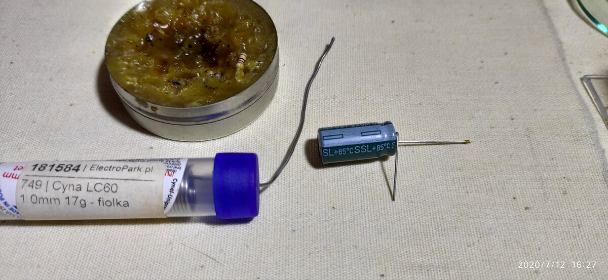

      Będziemy potrzebowali lutownice najlepiej precyzyjna z cienkim grotem do tego pastę lutowniczą, cynę no i nową nóżkę ja wykorzystałem do tego kondensator elektrolityczny z podobną grubością nóżek jak ta wyłamana z tarczy

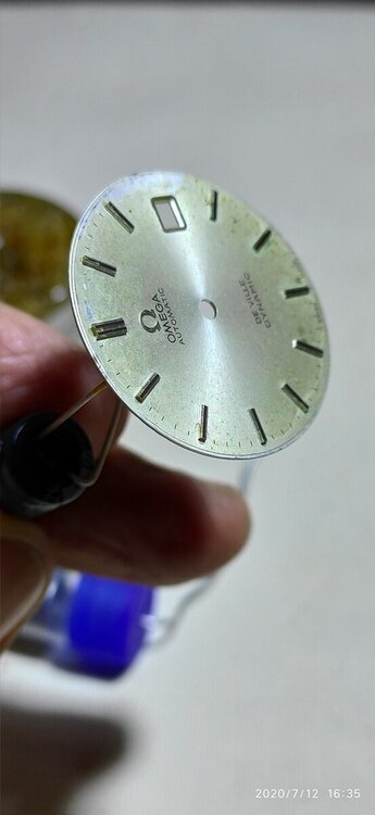

1. Kładziemy tarcze do góry nogami, rysujemy kilka Lini które będą przecinały się w miejscu gdzie była oryginalna nóżka. Tak aby po nałożeniu cyny wiedzieć gdzie nowa nóżka ma być wlutowana.
2. Po narysowaniu linii  tarcza wędruje w imak a my w miejscu gdzie linie się przecinają zarysowywujemy  scyzorykiem śrubokrętem lub czymś co pozwoli pozbyć się utlenionej warstwy. Po tym zabiegu odtłuszczamy miejsce lutowania w międzyczasie włączamy i rozgrzewamy lutownice.
3 Bielimy nóżkę kondensatora i miejsce lutowania na tarczy
4. Małą kroplę cyny umieszczamy na końcówce nóżki kondensatora
5. Rozgrzewamy tarcze w miejscu lutowania przykładamy kondensator i lutujemy chwilę trzymamy aż cyna złapie i mamy tarczę połączoną z kondensatorem. Uwaga na tarczę u mnie naprawdę zdrowo złapała temperatury
6  Docinamy na odpowiednią długość nóżki, pilnik iglak delikatnie szlifujemy i mamy nową nóżkę kółek.
