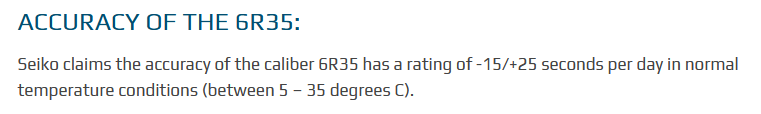

W niektórych przypadkach automat może robić naprawdę fajne wyniki dokładności.
Mam od miesiąca automatyczne Seiko z mechanizmem 6R35 które robi średnio +2 sek na dobę.
Właśnie to "średnio" jest kluczowe. Raz szybciej, raz wolniej. W sumie bardzo dobrze, ale w poszczególnych dniach to już różnie. Jeden egzemplarz lepiej, inny trochę gorzej. A Seiko z 6R36 pewnie i tak było droższe niż ta Certina i chyba poza budżetem ~2000 PLN.

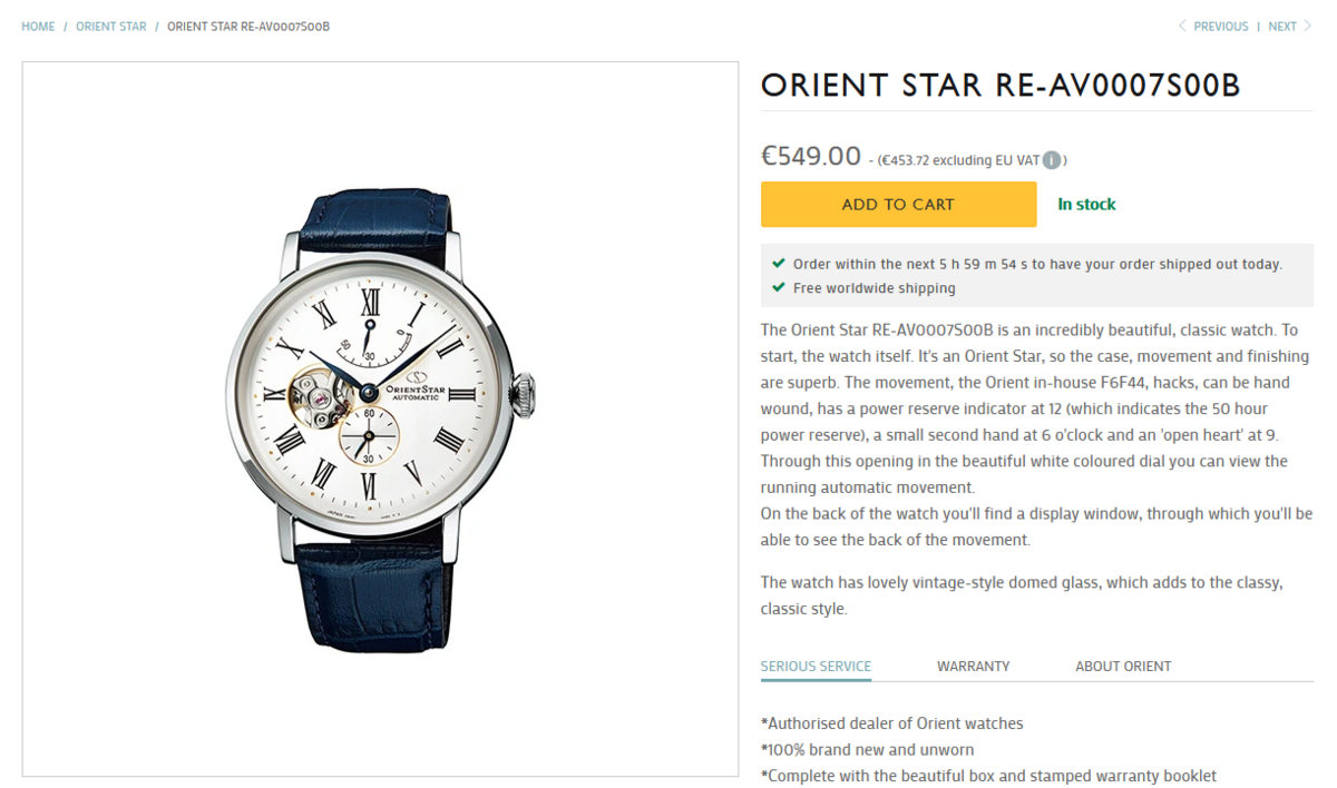

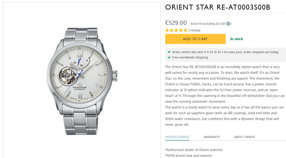

Przy okazji i przy budżecie ok. 2000 PLN rozważyłbym zakup zegarka Orient Star. To taka droższa i bardziej prestiżowa marka Orienta. Przy zakupie w USA można zamiast Orienta mieć w tych pieniądzach Orient Stara - a to już jednak półka wyżej.
albo kupić któregoś dyskutowanego wcześniej Orienta po prostu sporo taniej. Nawet pod doliczeniu kosztów wysyłki i opłat celnych wyjdzie około 1400 PLN (srebrny) lub 1500 PLN (złoty)
W sklepie europejskim też taka możliwość. Już bez żadnych dodatkowych opłat:
