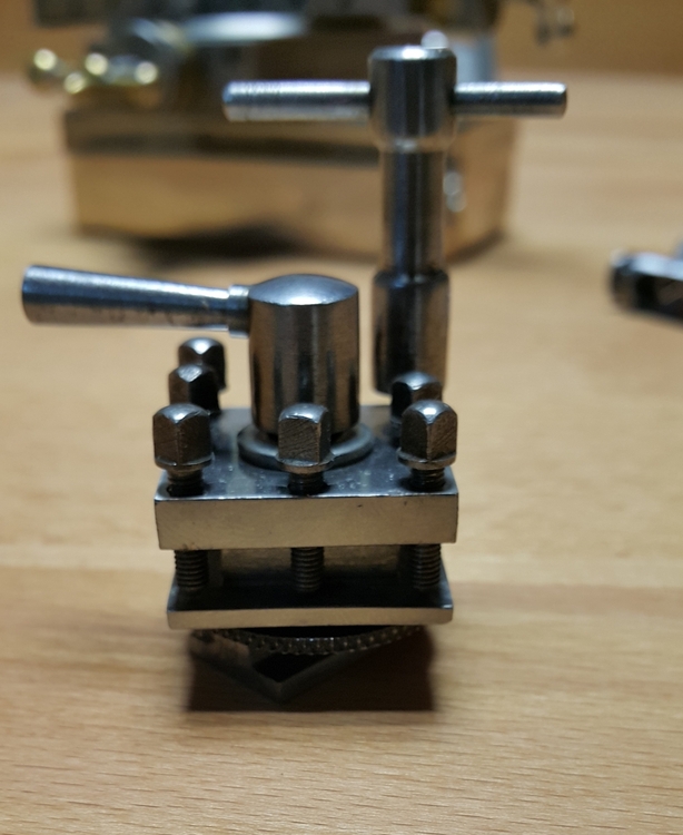

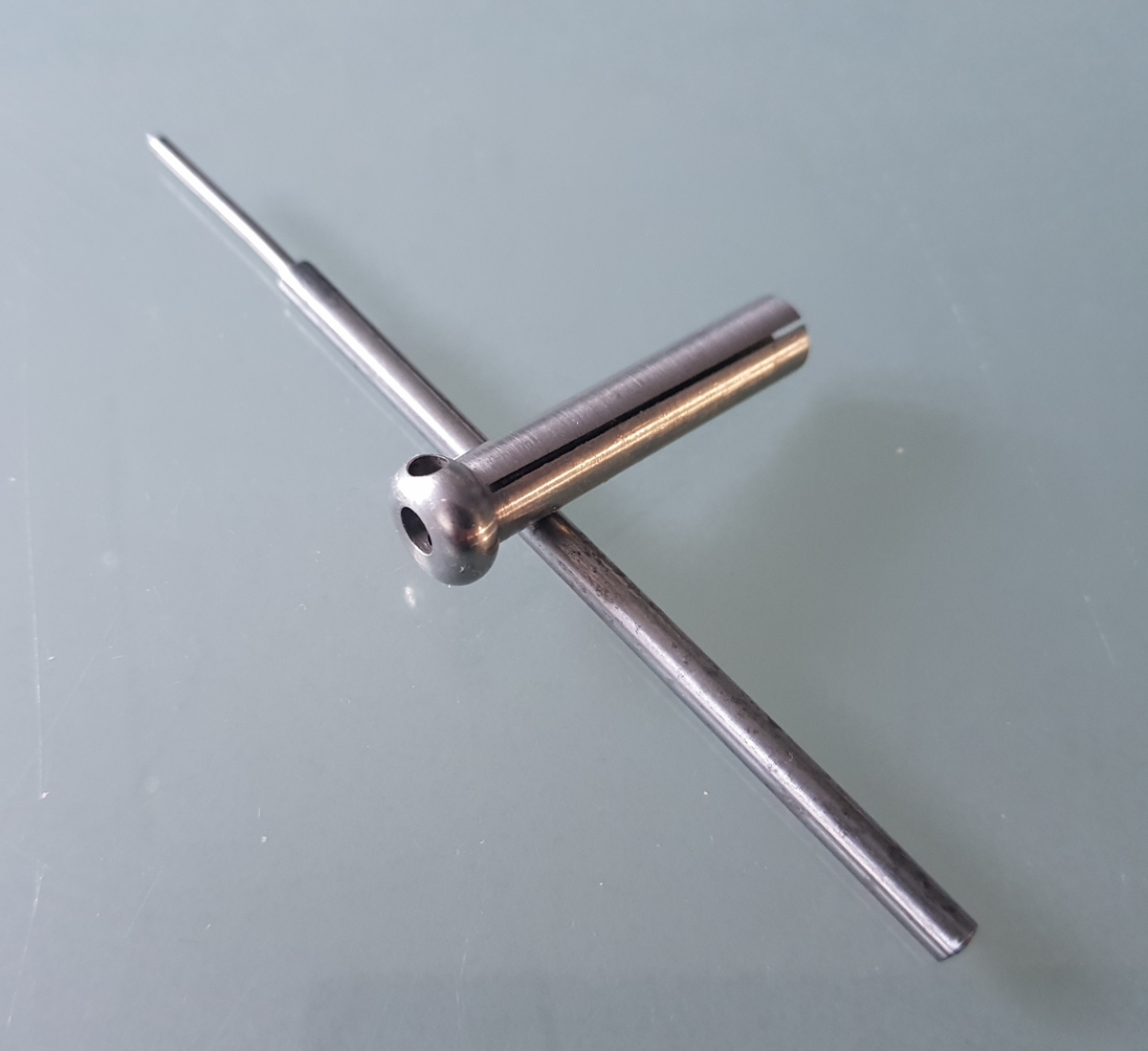

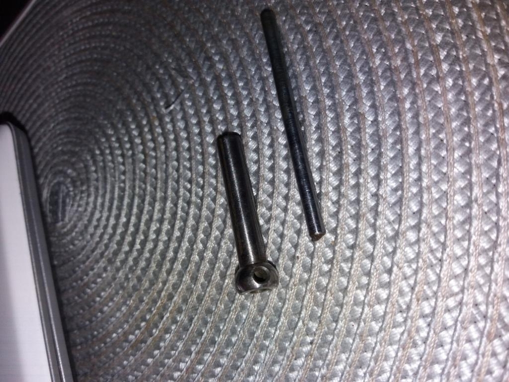

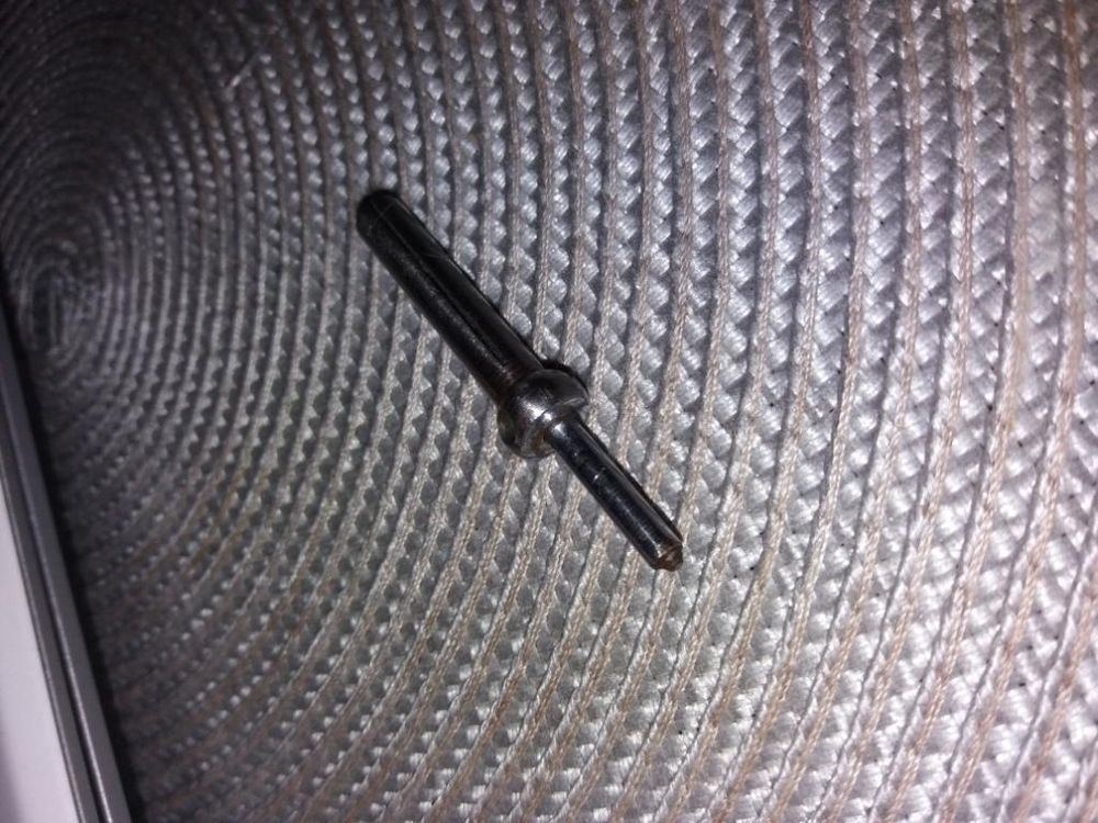

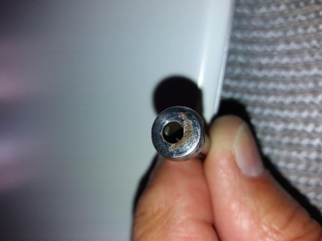

lotnik54 2 #1 Napisano 17 Września 2020 Drodzy koledzy w zestawie mojej tokarki znajdował się element, którego nie potrafię zidentyfikować pod względem przeznaczenia. Jest to tulejka zaciskowa o decentrycznym otworze z wyjmowanym trzpieniem jak na zdjęciach. Nie wiem czy w zestawie tokarki znalazł się przez przypadek czy może ma jakieś przeznaczenie ? Może ktoś widział takie coś i wie do czego służy ? 0 Udostępnij tę odpowiedź Odnośnik do odpowiedzi Udostępnij na innych stronach

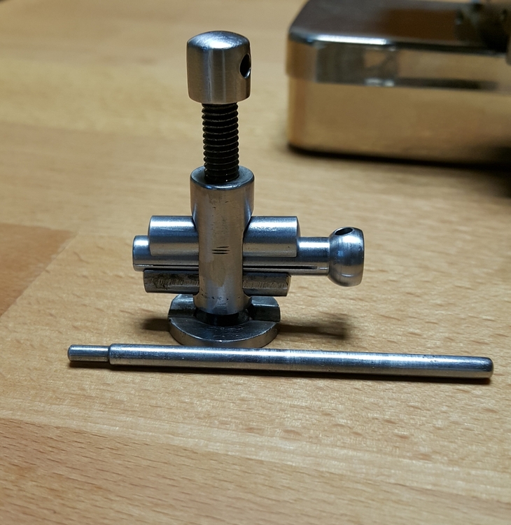

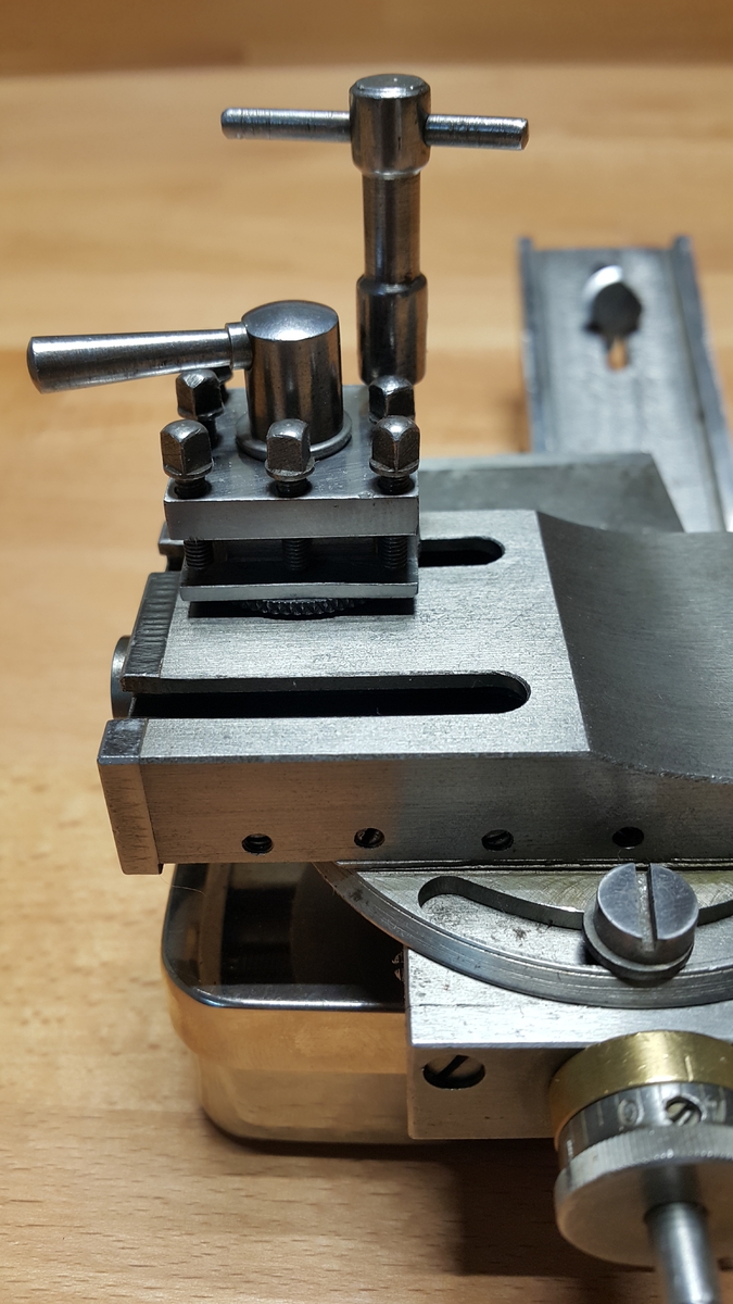

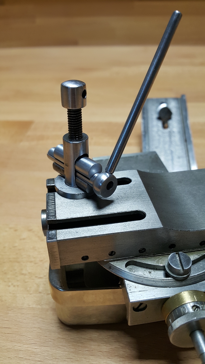

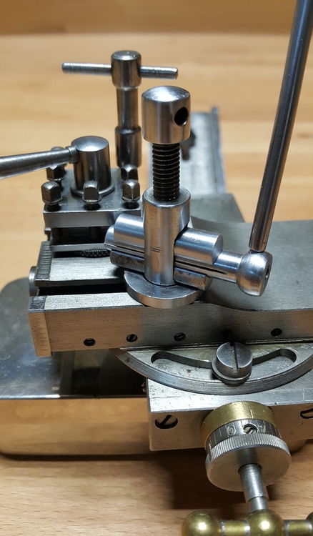

dziadek 1388 #2 Napisano 18 Września 2020 To jest jeden z elementów wchodzących w skład imaka do tokarki zegarmistrzowskiej. Są tokarki zegarmistrzowskie których suporty krzyżowe są wyposażone (w komplecie) w dwa imaki. Jeden imak tradycyjny przeznaczony jest do mocowania noży o przekroju kwadratowym lub prostokątnym w którym ustawia się noże podkładając różnej grubości blaszki. Drugi imak z powyższego kompletu, to imak w którym można zamocować noże okrągłe i w celu ich właściwego ustawienia obraca się zacisk z mimośrodowym otworem tak aby bardzo precyzyjnie i właściwie ustawić nóż względem osi wrzeciona. Dotyczy to bardzo precyzyjnych tokarek zegarmistrzowskich w których również suporty są nieco inaczej skonstruowane. Ten pręcik który masz wsunięty w zacisk ma ułamaną końcówkę która ma nieco mniejszą średnicę niż pozostała część pręcika. Pręcik ten służy do obrócenia zacisku tak żeby ostrze noża w nim zamontowane było dokładnie w osi wrzeciona i do tego służy ten boczny otwór w kołnierzu zacisku. Ten sam pręcik służy również do zaciskania imaka i do wypychania noża z zacisku. W komplecie jest kilka zacisków o różnej średnicy otworu przystosowanych do różnych średnic okrągłych noży i kilka podkładek kształtowych do mocowania zacisku w imaku. Jutro zrobię Ci zdjęcia całego kompletu dwóch imaków włącznie z dedykowanym do nich suportem krzyżowym. O ile dobrze pamiętam, to masz tokarkę A&Z i niestety takie zaciski i dedykowane do nich imaki nie pasują do suportu krzyżowego tokarki A&Z. 0 Każdy stary człowiek ma swoją historię i powód, dlaczego jest taki, a nie inny. Pomyśl o tym, zanim mnie osądzisz. Udostępnij tę odpowiedź Odnośnik do odpowiedzi Udostępnij na innych stronach
lotnik54 2 #3 Napisano 18 Września 2020 Bardzo dziękuję za dokładne wyjaśnienie. Tego typu wiedzy nigdy nie za dużo. Tak mam tokarkę A&Z ale ten element był w skrzynce mojej pierwszej tokarki TDB i z tego co piszesz to zapewne znalazł się tam przypadkowo. Chętnie zobaczę zdjęcia jak to wygląda w komplecie. 0 Udostępnij tę odpowiedź Odnośnik do odpowiedzi Udostępnij na innych stronach

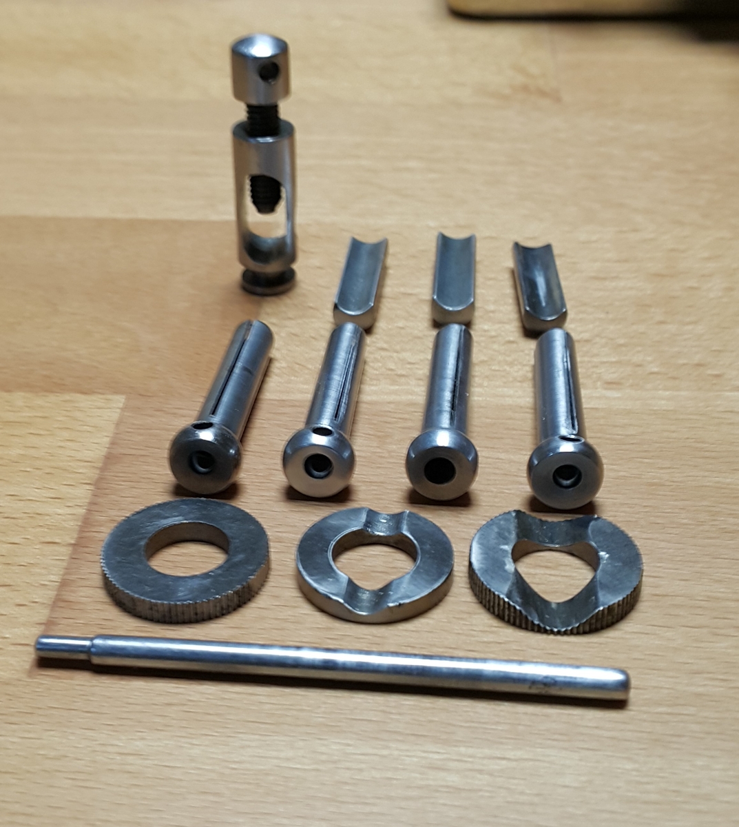

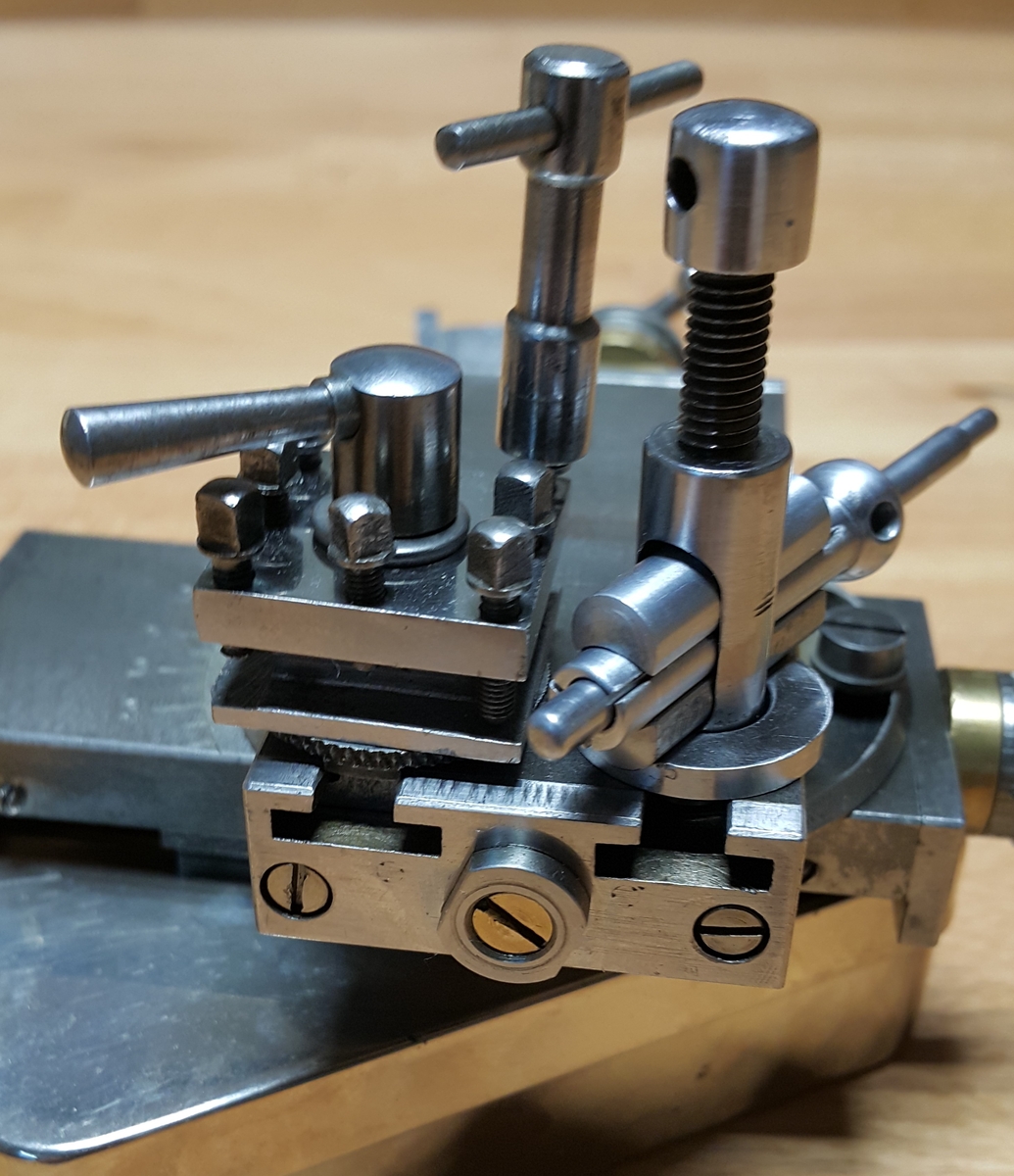

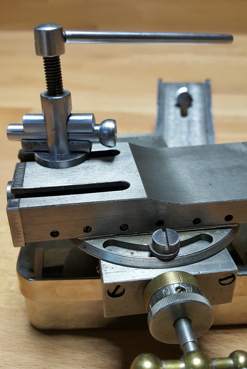

Kieszonkowe 784 #4 Napisano 19 Września 2020 9 godzin temu, dziadek napisał: To jest jeden z elementów wchodzących w skład imaka do tokarki zegarmistrzowskiej..... Drugi imag z powyższego kompletu, to imak w którym można zamocować noże okrągłe i w celu ich właściwego ustawienia obraca się zacisk z mimośrodowym otworem tak aby bardzo precyzyjnie i właściwie ustawić nóż względem osi wrzeciona. Dotyczy to bardzo precyzyjnych tokarek zegarmistrzowskich w których również suporty są nieco inaczej skonstruowane. Brawo TY !!!! Wygląda to tak do kompletu brakuje jeszcze łódeczkowej podkładki którą wkładało się na spód imaka a która w pewnym stopniu stabilizowała uchwyt (gdzieś ją mam w swoim bałaganie ) 9 godzin temu, dziadek napisał: .................... O ile dobrze pamiętam, to masz tokarkę A&Z i niestety takie zaciski i dedykowane do nich imaki nie pasują do suportu krzyżowego tokarki A&Z. Nie mam Andry więc nie mogę sprawdzić czy imak mocujący uchwyt nie da się wsunąć w szczeliny suportu ? Miłego weekendu Roman p.s. To jednak temat "Co to jest i do czego służyło" co jakiś czas powraca . A tak swoją drogą to mało kto potrafi opisać i wytłumaczyć zastosowanie tego uchwytu jak to zrobił Marian - gratulacje !!! - może dlatego że noże okrągłe są rzadko stosowane. A skoro już pogrzebałem w moich skrzyniach i żeby nie było tak łatwo to "Co to jest i do czego służyło" 0 Udostępnij tę odpowiedź Odnośnik do odpowiedzi Udostępnij na innych stronach
dziadek 1388 #5 Napisano 19 Września 2020 Dołączam zdjęcia. 0 Każdy stary człowiek ma swoją historię i powód, dlaczego jest taki, a nie inny. Pomyśl o tym, zanim mnie osądzisz. Udostępnij tę odpowiedź Odnośnik do odpowiedzi Udostępnij na innych stronach
mkl1 7197 #6 Napisano 19 Września 2020 No i wszystko jasne 0 Pozdrawiam Mirek Udostępnij tę odpowiedź Odnośnik do odpowiedzi Udostępnij na innych stronach
lotnik54 2 #7 Napisano 19 Września 2020 Super !!! Bardzo dziękuję, te zdjęcia wszystko wyjaśniają. Mam dużo książek o zegarmistrzostwie ale w żadnej nie było to opisane. 0 Udostępnij tę odpowiedź Odnośnik do odpowiedzi Udostępnij na innych stronach
