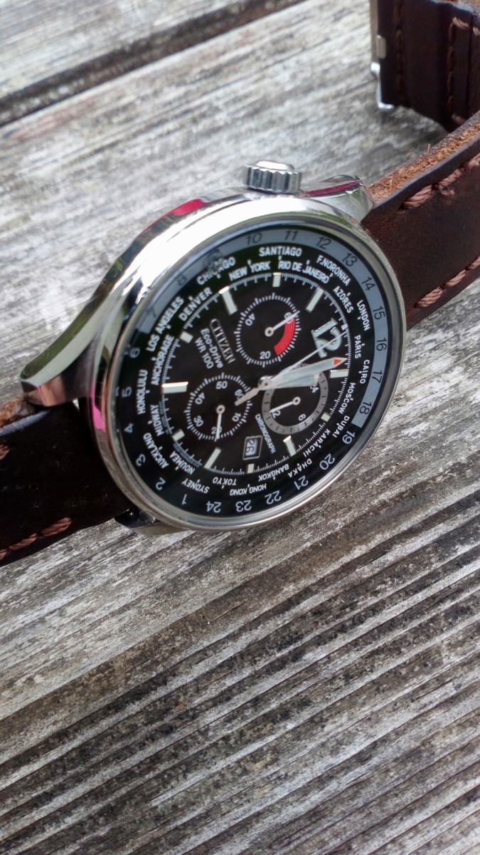

zrobiłem sobie hydromoda w citizenie eco drive, pięknie się prezentuje, ale wcześniej wymieniłem akumulatorek, żeby być pewien i za pół roku nie rozkręcać zegara. Teraz trochę długo się ładuje, ładował się pół dnia na ręku w normalnym użytkowaniu i w nocy  zatrzymał się. Moje pytanie: Czy ten olej spowalnia lub może spowalniać ładowanie aku, aku nowy ale jak go włozyłem to zegarek nie ruszył, musiałem go podładować chwile halogenem i poszedł, czyli był rozładownay na maksa....
Może ma ktoś doswiadczenia z hydromodami w eco... ??

Jeżeli panel słoneczny oddziela od szkła w zegarku warstwa oleju, to z pewnością światło ulega przechodząc przez nią rozproszeniu, co może wpływać dość mocno na efektywność ładowania niestety.

Należałoby zacząć z od pełnego naładowania akumulatora (nowy nie znaczy pełny) , chwila pod halogenem to zdecydowanie za mało , nawet kilka dni na ręku przy obecnej pogodzie nie będzie w stanie go naładować.

ps. no fakt, mogłem najpierw go naładować przez kilka dni na fulla a potem sylikon lać, ale wiecie, byłem taki podjarany, że nie pomyślałem..... uczy się człowiek całe życie i mimo to, głupi ...... :)
położyłem go na bardzo mocnej latarce i tak sobie od rana lezy zobaczymy w nocy jak  mu zabiorę dostęp do żarcia :)
jak sie nie naładuje, to go rozbieram, zabieram olej, czyszczę i ładuję i to nawet bez koperty haha
zostawiłem sobie malutki bąbelek, żeby bo widać co jest w środku  haha

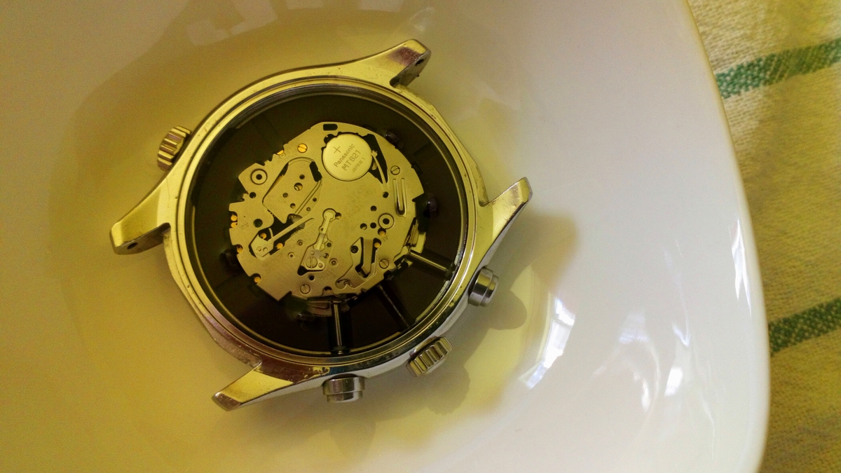

jak masz bateryjkę albo napęd na światło to polecam hydromoda, pół godzinki roboty a tarcza jest 100 razy piękniejsza, wyrazista i można ją odczytać pod każdym kątem, no i nie zalejesz zegarka czy też nie zaparuje nigdy :)

olej silikonowy na alledrogo 100ml za 25 zł jakoś tak, a pęcherzyki same uciekają, trzeba trochę poruszać kopertą jak i samą tarczą, ale w Citku nawet wałka nie wyjmowałem tylko z jednej strony delikatnie podważyłem tarczę, zaznaczę, że chciałem zostawić sobie małego bąbelka, żeby było widać co jest w środki i ciężko było, bo żaden nie chciał zostać haha, ale się udało, naprawdę nic trudnego, dodam tylko, że swoje umiejętności w tym zakresie najpierw testowałem w Casio za 150 zł :) i też elegancko wyszło, polecam i nie ma się czego bać :)

no właśnie... nie wiem.... ale chyba nie do końca, leżał dzień na mocnej latarce, rano go zakładam i idę do pracy, siedzę przy biurku ale okien mam dużo, mimo to lampkę sobie nawet włączyłem, mam taką z jasnym mocnym światłem włączyłem ją na full jasność :) wyszedłem z pracy, zakupy, do domu, poszedłem  spać w zegarku. w Pokoju ciemno ale rano działa, jednak w ciągu dnia zerkam a tam około 20 minut różnicy, wskazówka sekundowa nie skacze co dwa, działa i teraz nie wiem czy go źle nastawiłem, czy może coś przekręciłem ale koronki nie odciągałem, dzisiaj też się z nim prześpię ( haha) i zobaczę rano...

Daj go na kilka dni na słońce.
Share this post
Link to post
Share on other sites
tak też zrobiłem, leży i się ładuje, na chwile obecną cyka, ale niech jeszcze się bardzie opali, a dzisiaj dzień piekny :)
Share this post
Link to post
Weź pod uwagę, że prawdopodobnie potrzebuje więcej światła bo jest zalany. Ładowanie przez szybę jest kilka razy słabsze, tu może być podobnie.
