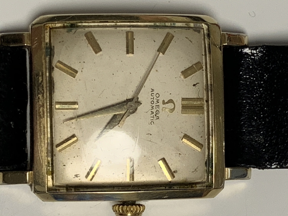

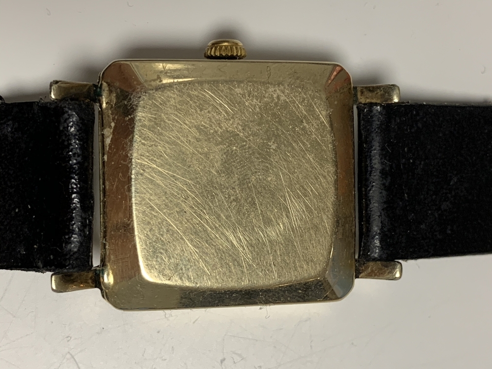

Witam. Odziedziczyłem w spadku stary zegarek. Stan jak na zdjęciu. Pytanie, czy to oryginał i czy ew. Gdzie mógłbym doprowadzić go porządku. Pozdrawiam Mariusz.

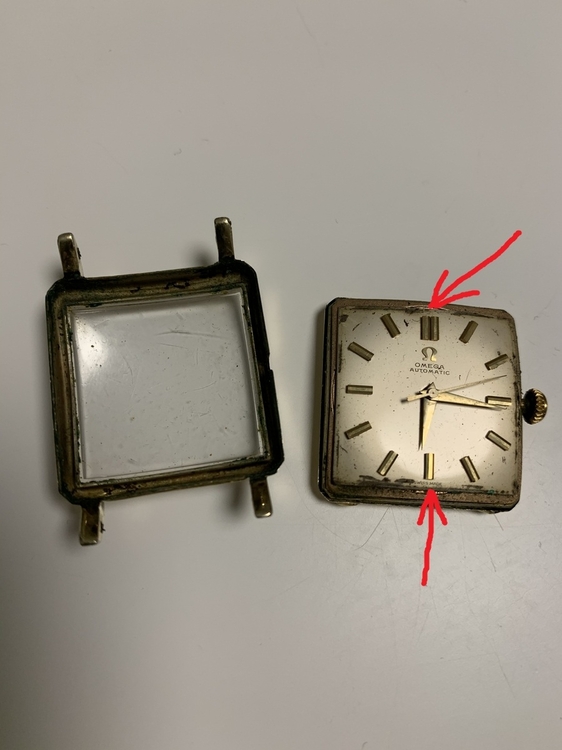

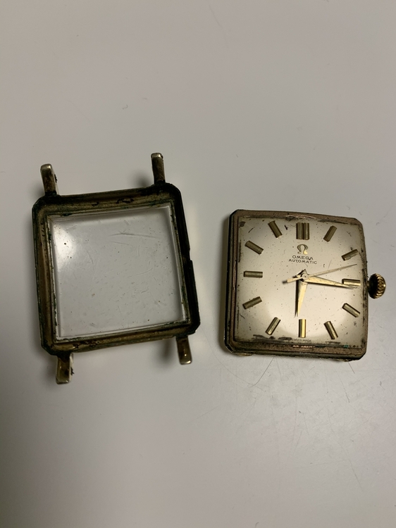

Przy próbie zdjęcia dekielka wyszedł cały mechanizm z szybki. Czy w tej sytuacji tylny dekiel da się bez problemu zdjąć?

Złap za odciągniętą koronkę i delikatnie próbuj wyjąć z obudowy - jak nie idzie to można podważyć w zaznaczonych miejscach
Ale już widać że tu wszystko oryginalne

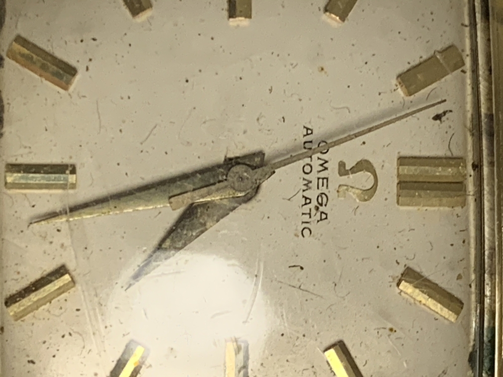

Ogólnie Omegi trzymają wartość, tym bardziej złote - Twój jest w kwadratowej kopercie więc może ciut mniej pożądany ale na pewno zegarek jest fajny.

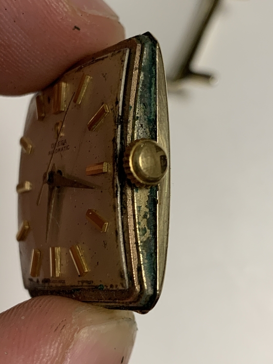

Na pewno trzeba go rozebrać i umyć z tego mchu zielonego, mechanizm prze serwisować no i nosić - jak będzie bardzo w oczy kuło można zrobić tarczę choć wielu jest temu przeciwnych tym bardziej że tarcza jakoś koszmarnie nie wygląda  a zrobiona może wyjść nijako ale to już decyzja właściciela - robić, zostawić czy sprzedać

Panowie,klucze francuskie są różne.Takie do traktora o których właśnie myślicie i takie miniaturowe precyzyjne.Można delikatnie złapać za werk i podważyć dekielek.Jeśli nie będzie punktu podparcia to można wygiąć dekielek i narobić szkód.Wiem o czym piszę bo żony złoty zegarek też się tak właśnie otwiera.

Piękna Omega!

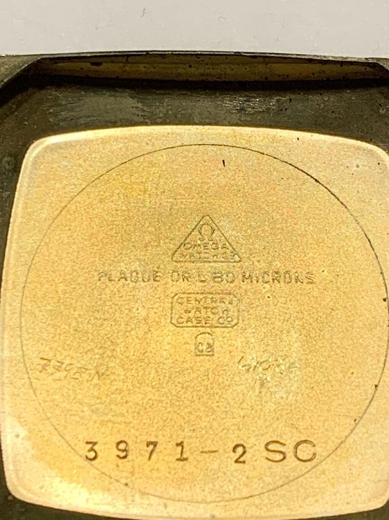

Nie wiem czy to wina zdjęć, czy brudku, ale wygląda jakby na uszach miała przetartą powłokę złocenia (walcowanego złota). Udało Ci się dostać do werku?
