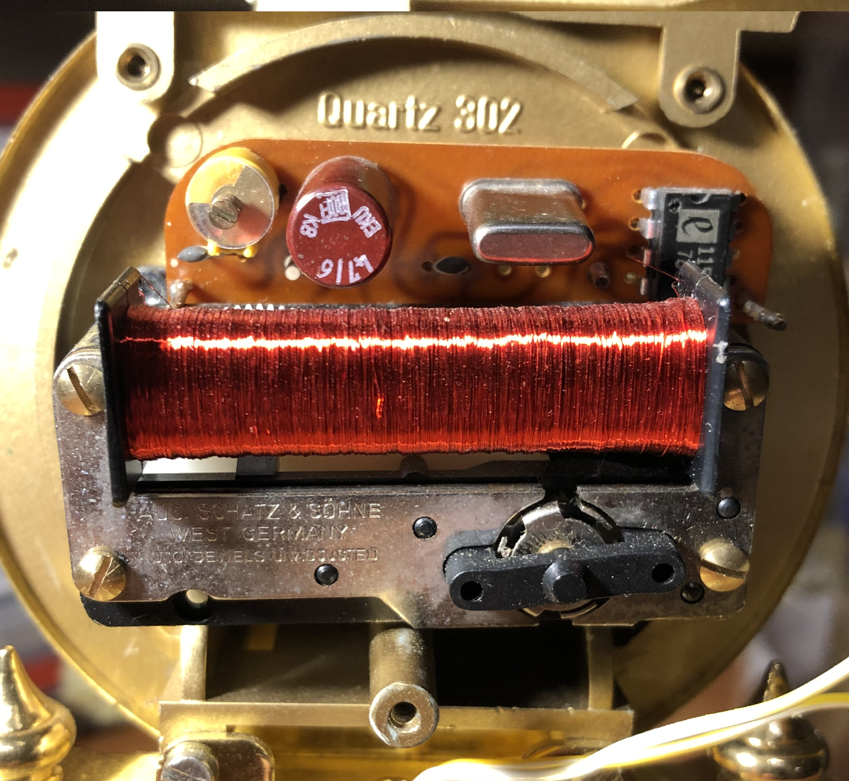

 zastanowiłbym się nad "starszym mechanizmem na kwarcu, ale z silnikiem krokowym ( patrz "elektryczne roczniaki)
 np. taki
Pozdrawiam Mirek
