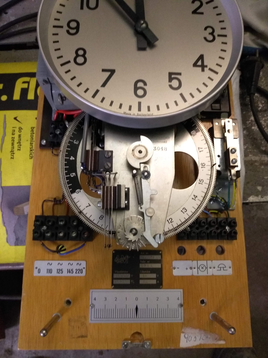

Wszedłem w posiadanie starego zegara elektrycznego marki Ericsson.

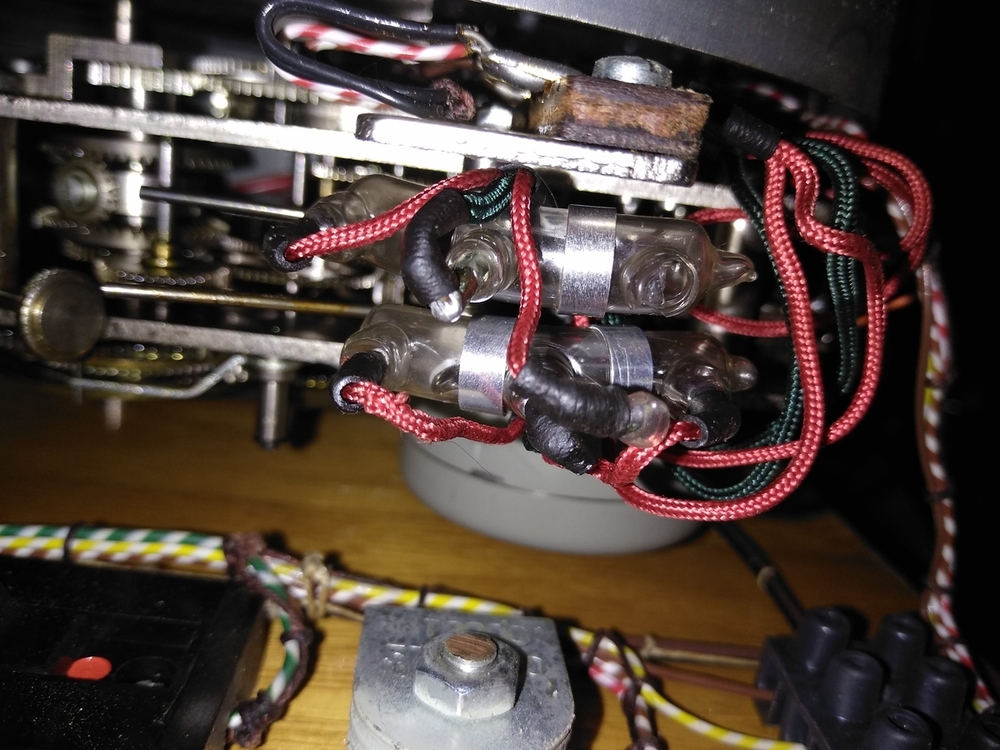

Po wstępnych oględzinach zauważyłem uszkodzony szklany pojemnik z rtęcią, poza tym wygląda bez zarzutu.
Podobno jest to zegar matka służący do sterowania innymi zegarami, wyczytałem także na forum, że szklany pojemnik jest przekaźnikiem, do sterowania sygnałami.
W związku z tym mam pytanie - do czego dokładnie służą pojemniki z rtęcią? Czy po ich odłączeniu/wymontowaniu zegar będzie działał?
A nie jest to czasem przełącznik przechyłowy?
Słabo widać ten pojemnik
Normalnie w takich układach rtęć zwiera dwa bieguny i pozwala na prepływ prądu
coś jest włączone
, gdzy się pojemnik znajdzie w konkretnym położeniu..
Pozdrawiam Mirek
coś jest włączone
Tak, po dłuższym spojrzeniu wygląda jak przełącznik, ten ma 3 przewody - czyli pewnie dwa stany.
Wygląda też na to, że jest to powiązane ze sterowaniem innymi zegarami - sprawdzę co to może być dokładnie
Taki przełącznik można gdzieś nabyć? Może naprawić?
Naprawić??
 Nie wiem jak?
 bo jeżeli to jest przełącznik, czyli rtęć zwiera po ustawieniu w pewnej pozycji styki, to albo je zewrze, lub jeśli styki są "upalone wewnątrz, to odzyskać możesz tylko rtęć ( tłukąc ampułkę...)
 No można jeszcze dziergać:
 -stłuc ampułkę, \
- zebracć rtęć
-poszukać ampólni z korkiem, lub innej rurki szklanej lub poliwęglanowej
 założyć styki w koreczki, wlać rtęć, zatkać....
 ale mozna kupić zamienniki lub inny np. na znanym portalu sprzedażowym :)
Pozdrawiam Mirek
8 minut temu, mkl1 napisał:
Naprawić??
Są dwie - jedna ma stłuczone przyłącze i rtęci dawno nie ma.
Zamiennik to super rozwiązanie, tyle że nie bardzo widziałem takie na tym portalu sprzedażowym..
Jak są umieszczone elektrody/przyłacza ale wewnątrz ?
 Odłącz i zrób fotkę..
 wpisz ( rtęciowy )   czujnik /przełącznik przechyłu.. wuyskoczy tego trochę nawet współczesne :)
to jest "prosta elektryka" jeżeli zegar mechanicznie chodzi, to zabaw się i zwieraj odpowiednie styki a zobaczysz gdzie pojawia się napięcie i za co odpowiada dany czujnik/przełacznik..
Nie mam takowego zegara, więc na podstawie tych kilku fotek nie wymyślę KOŁA...
Pozdrawiam Mirek
Nie wolno obecnie stosować urządzeń zawierających rtęć ani ich sprzedawać ,więc trudno będzie je kupić.
Jeden przełącznik przechyłowy trój stykowy służy do podawania zmiennego sygnału a dwu stykowy do załączania naciągu sprężyny mechanizmu, tak jest w moim ale słabe trochę zdjęcia żeby zobaczyć jaki to system,,
Są .. oficjalnie dostępne..
https://abc-rc.pl/product-pol-8453-Przelacznik-przechylowy-4mm-rteciowy-Rteciowy-czujnik-przechylu.html
https://pl.farnell.com/c/czujniki-i-przetworniki/czujniki/czujniki-przechylu/rteciowe-czujniki-przechylu
Trzeba tylko pokombinować i np. z dwuch ( dwustykowych) zrobić tandem działający jak 3 stykowy..
 to akurat dość proste..
Pozdrawiam Mirek
O widzisz! wycofano rtęć nawet z termometrów a tu proszę bardzo!
Są też bezrtęciowe.. cosik w srodku  płynnego też zwiera styki. ale nie wiem jakie medium to "cosik" ---może Galistan??
 Nie interesowało mnie to.. :)
Pozdrawiam Mirek
Tak że bez tych przełączników zegar nie będzie działał ....a swoją drogą trzeba go zrobić bo dość rzadki  i fajny!
