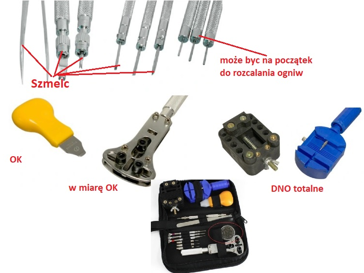

iza121 65 #1 Napisano 28 Grudnia 2020 Na rynku dostępne jest sporo tzw zestawów zegarmistrzowskich, na które firmy warto zwrócić uwagę? Chciałabym kupić w miarę kompletny zestaw dla amatora do 300zl, który wytrzyma lata zabawy z zegarkami 🙂 0 Udostępnij tę odpowiedź Odnośnik do odpowiedzi Udostępnij na innych stronach
mkl1 7361 #2 Napisano 28 Grudnia 2020 Jeżeli myślisz o tych z pewnego portalu aukcyjnego na A to praktycznie żaden.. Zakupiłem też na początku drogi z zegarkami.. Nic się nie nadaje( no może prawie nic), bo śrubokręty należy profesjonalnie doszlifować, a z ich trwałością to nie wiem jak.. Pincety, to nawet do depilacji się chyba nie nadają. uchwyt ( imak) plastikowy służy mi za podstawkę do śrubokrętów ( bo ma sporo otworków ) przyrząd do zdejmowania teleskopów hmmm scyzoryk chyba lepszy... itd... Zaglądnij do jakiś urtowni i skompletuj, kupując na sztuki to co jest niezbędne... Srubokręty, pincety, oliwiaki, imaki, np. firmy BECO ( na początek. Potem amator sam zobaczy , że narzędzi jest potrzeba duuuuuuuużo więcej.. Tokarka, nabijaki, różnego rodzaju szpeje które będą napewno potrzebne... Wiem co piszę bo przechodziłem tą drogę... acha pewnie potem będzie tokarka zegarmistrzowska + specjalne oprzyrządowanie do niej... ale to niebawem 0 Pozdrawiam Mirek Udostępnij tę odpowiedź Odnośnik do odpowiedzi Udostępnij na innych stronach
zadra 1950 #3 Napisano 28 Grudnia 2020 Godzinę temu, iza121 napisał: Na rynku dostępne jest sporo tzw zestawów zegarmistrzowskich, na które firmy warto zwrócić uwagę? Chciałabym kupić w miarę kompletny zestaw dla amatora do 300zl, który wytrzyma lata zabawy z zegarkami 🙂 Popieram to co wyżej napisane. Na początek dobre wkrętaki, coś do otwierania kopert, pincety i lupy na oko. Dalej to już samo jakoś pójdzie.. 0 Udostępnij tę odpowiedź Odnośnik do odpowiedzi Udostępnij na innych stronach
iza121 65 #4 Napisano 28 Grudnia 2020 Ok To który nożyk lepiej kupić? https://allegro.pl/oferta/nozyk-do-otwierania-dekli-zegarkow-beco-technic-10039121235 https://allegro.pl/oferta/nozyk-do-otwierania-kopert-dekli-zegarkow-beco-9389527463 0 Udostępnij tę odpowiedź Odnośnik do odpowiedzi Udostępnij na innych stronach
mkl1 7361 #5 Napisano 28 Grudnia 2020 Używam tego drugiego. Trzeba tylko lekko podszlifować krawędź ( a może nie ?? ) to zależy od wykonania Tym pierwszym można sobie naciąc palec a i lepiej chyba wówczas użyć małego scyzoryka, bo można nieźle uszkodzić kopertę... ( miałem - zrobiłem z niego zupełnie inne narzędizie.. 0 Pozdrawiam Mirek Udostępnij tę odpowiedź Odnośnik do odpowiedzi Udostępnij na innych stronach
iza121 65 #6 Napisano 29 Grudnia 2020 21 godzin temu, mkl1 napisał: Tym pierwszym można sobie naciąc palec a i lepiej chyba wówczas użyć małego scyzoryka, bo można nieźle uszkodzić kopertę.. Ok, dziękuję, ja niestety mam za sobą próby otwierania dekla zwykłym nożem, jak i zamykanie, z pomocą nadepnięcia na zegarek przy tych bardziej opornych przypadkach 🤨 w związku z tym drugim pojawia się pytanie, czy na imadło jakieś szczególne warto zwrócić uwagę? 0 Udostępnij tę odpowiedź Odnośnik do odpowiedzi Udostępnij na innych stronach
mkl1 7361 #7 Napisano 29 Grudnia 2020 5 godzin temu, iza121 napisał: czy na imadło jakieś szczególne warto zwrócić uwagę? Masz na myśli Imak/uchwyt/imadło do mocowania werku/mechanizmu? Jeżeli tak to NIE aluminiowe chińskie. bez przeróbek można sobie darować. Ja miałem, oddałem i zrobiłem z poliwęglanu własne. Możn kupić w hutrowni typu TIMEPOL, Dom czasu itp. Mają dobre... Acha. klucz do otwierania zakręcanych kopert też by się przydał w przypadku zegarków "wodobeszczelnych" ten z zestawu za 100 pln się nadaje.. Ale jak już się "zabierzesz za zakupy to również te z tych sklepów...(lepiej) tu tak dla przestrogi 0 Pozdrawiam Mirek Udostępnij tę odpowiedź Odnośnik do odpowiedzi Udostępnij na innych stronach
