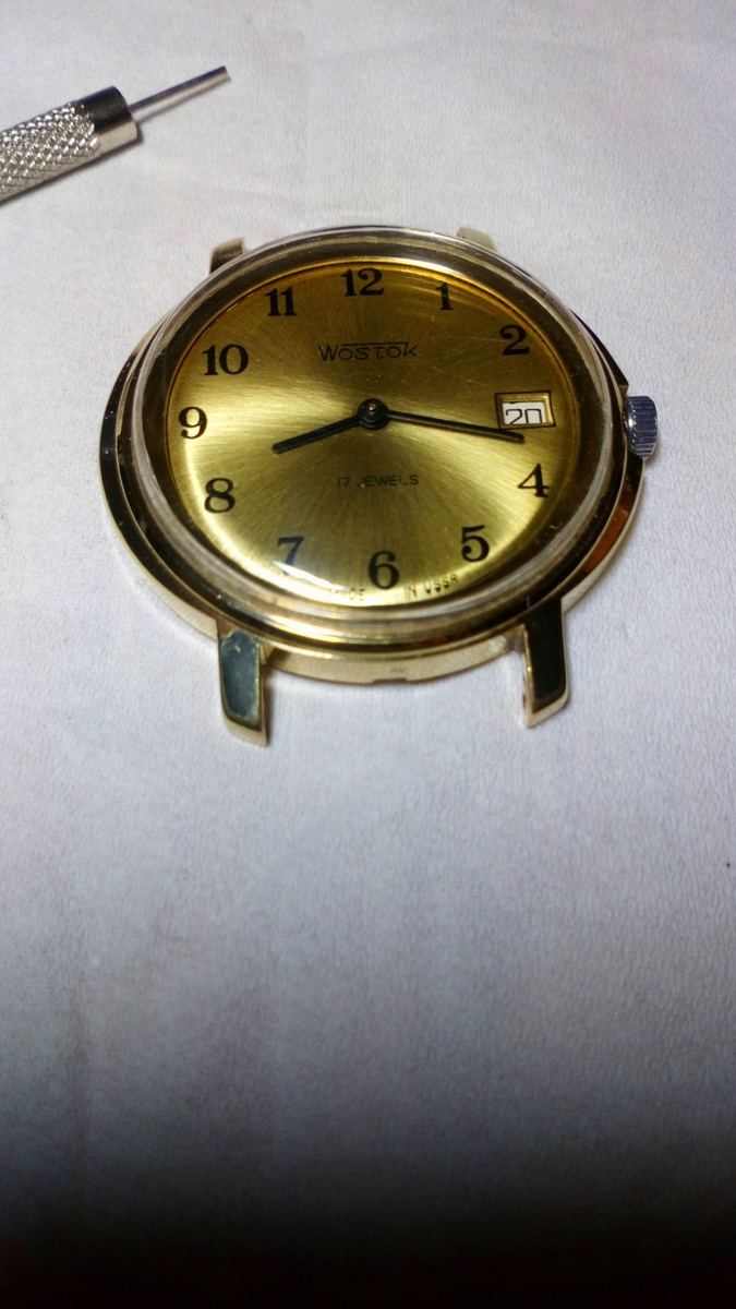

Jak wyżej, coś Wam powiem, mam sobie Wostoka 17 kamieni, na dobrym chodzie itd, trochę go odnowiłem, szkiełko polerka i delikatnie koperta bo AU :) i tak czasami w domu go sobie zakładam, wychodze na działkę i patrzę na niego bo ładny i po śp. Dziadku - dostałem od Ojca ( tez w nim chodził, jak byłem mały to pamiętam - ok. 35 lat temu) i dzisiaj sobie odpaliłem you tuba bo żona poszła na babską imprezę. Oglądam sobie zegarki i znalazłem taki jak mój. I co? i patrzę a on ma wskazówkę sekundową, której zawsze mi brakowało, kiedyś myślałem, że byłby o wiele ładniejszy z płynącą wskazówką. No to co, do skrzyneczki, lampeczka, lupa i patrzę, i patrzę i tak patrzę i widzę, że trzpień na górze się obraca, kurde ( krzyknąłem) to miejsce na moją upragnioną wskazówkę sekundową, tyle lat o niej myślałem. Mam go już z 7 lat i brakowało tej wskazówki :)
ps. może ktoś ma taką wskazóweczkę sekundową, od Slavy, Poliotow nie podchodzą bo patrzyłem, te są wkładane do środka a to musi być wskazówka nakładana na trzpień ( czy jak to się nazywa) SZUKAM i chetnie odkupię !!!!   :) !!!!!!!!!

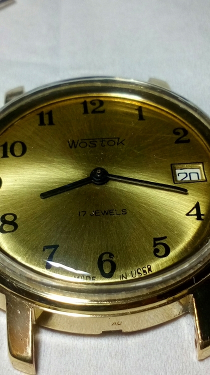

a to mój Wostok ( bez sekundnika ) :(
DSC_1897.thumb.JPG.355b45a300fea8f586348989362fd679.JPGDSC_1896.thumb.JPG.b4060b4826f4d35c7e2bfd0a15103f5f.JPGDSC_1895.thumb.JPG.0b50b2d3e9201c54c6c140172ce670ab.JPG
Jeśli to ma werk 2414A, lub 2214, to tam idzie normalna wskazówka, składająca się z blaszki i rurki.
U Ciebie widocznie odpadła blaszka a pozostała rurka nasadzona na oś sekundnika.

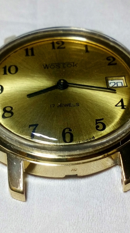

jak sobie to powiększyłem to widać tam sześcian i w środku dziurkę, dziurka jak dziurka ale sześcian jest możliwy ??1257701277_sekundnikeee.jpg.13db6595fd7593e099454d9f33fffbc1.jpg??
czy to tylko fata Morgana i złudzenie optyczne......
To pozostałość po wskazówce, sama tulejka została, musisz ją zdjąć i dopiero założyć nową wskazówkę.

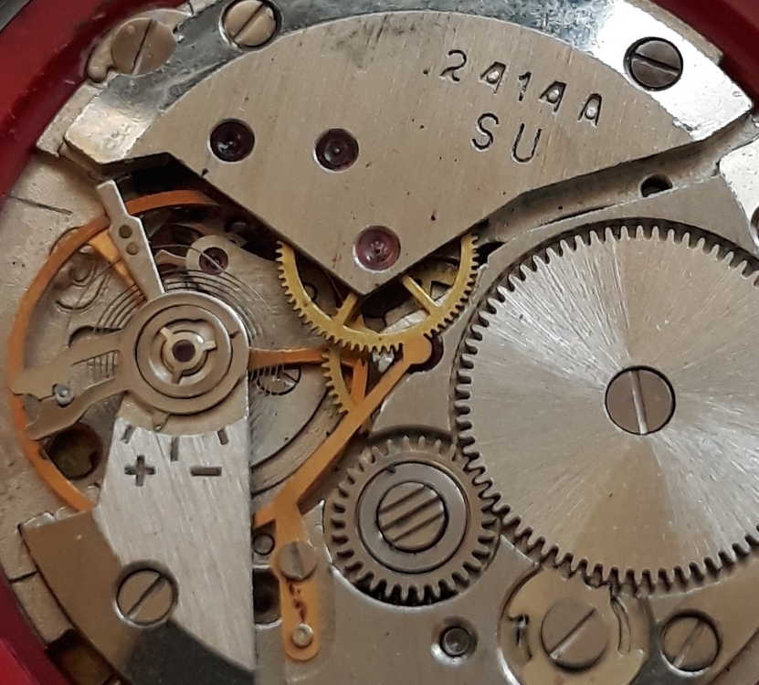

2414A a pod tym oznaczeniem literki SU   ...
2414A, osie wskazówek masz:
Godzinowa - 1,40 mm
Minutowa -   0,88 mm
Sekundnik - 0,17 mm
I tak patrzę że raczej od niczego nie dopasujesz poza Wostokiem (chyba że z Pobiedy/Zima z centralnym sekundnikiem, tam jest 0,18, można lekko ścisnąć.
Można też iść z tym do zegarmistrza, coś dopasuje, ewentualnie ma czym rozwiercić mniejszą.

rozebrałem i zacząłem działać le według mnie nie ma na trzpieniu żadnej pozostałości o starym sekundniku, ten trzpień chowa się to środka, włazi do wewnątrz w pozostałe wskazówki więc raczej na nim nic nie ma....
ps. rozumiem, że sekundnik jest nakładany na zewnątrz trzpienia a nie do środka ???
20 godzin temu, Wieniek1410 napisał(-a):
No tak, 18 kamieni to 2209, więc sekundnik ma 0,22 mm
:) ściagnęła mi sie jakaś tylejka, wyszła ze środka a w dziurce został taki cieniutki trzpień, który jak go nacisne to chowa się do wewnątrz --- boi się czegoś ??? :)
1 godzinę temu, KobyS0 napisał(-a):
Została tulejka z oryginalnej wskazówki, widać to dobrze na zdjęciu. Usunąłeś i po problemie. Ośka sekundowa chowa się bo dociska ją jedynie kawałek blaszki. Taka konstrukcja 24xx. Pozostaje założyć nową wskazówkę :)

Na zdjęciu widać blaszaną sprężynkę która dociska oś sekundnika.
Nic tam siłowo nie rób, to jest bardzo delikatne.
