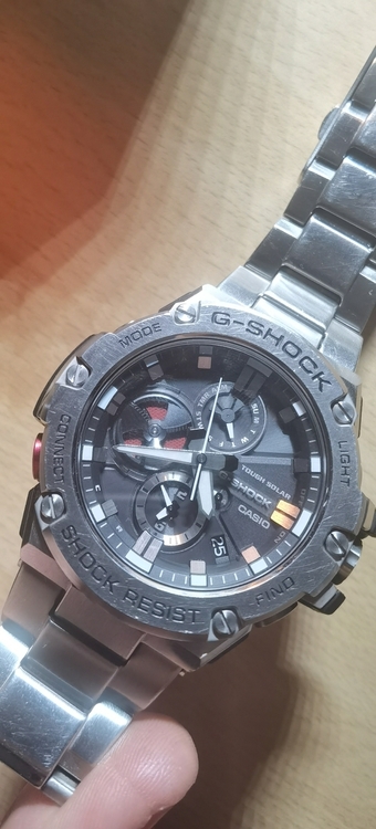

Witam posiadam
Casio G-Shock GST-B100D-1AER
Mam z nim mały problem
Opiszę co działa a co nie
Działa stoper, budzik, alarm, wskazówka sekundnika, mała tarcza wskazówek.
Nie działaja duże wskazówki godziny i minut, czy jest to wina słabej baterii? Jeśli tak to czy wystarczy po prostu wystawić zegarek na słońce i samo zacznie działać? Czy jest to jakaś wada mechaniczna?

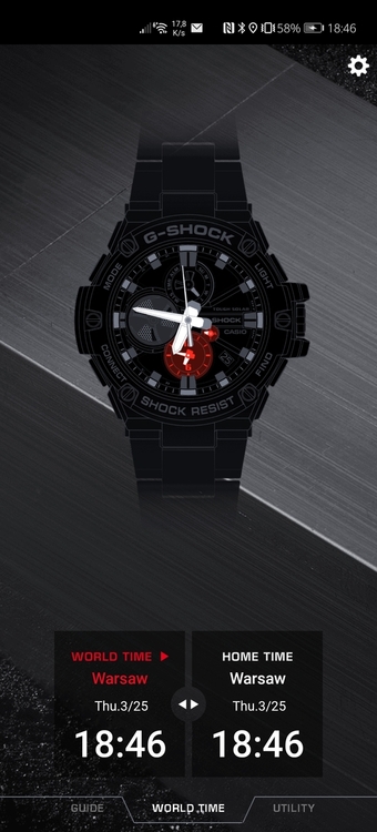

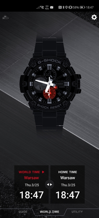

Aku raczej nie padl, kupiłem też zegarek 10 kwietnia 2020 to nawet roku nie ma, a solar ładował bo w lato sprawdzałem i wtedy na pewno działał.  Na załączonych zdjęciach widać że ikona baterii miga (lewy górny róg)
Poprzednie zdjęcia pokazywały jak powinny wyglądać ustawienia zegarka (jego wskazówek) a tutaj widać jak jest na żywo
