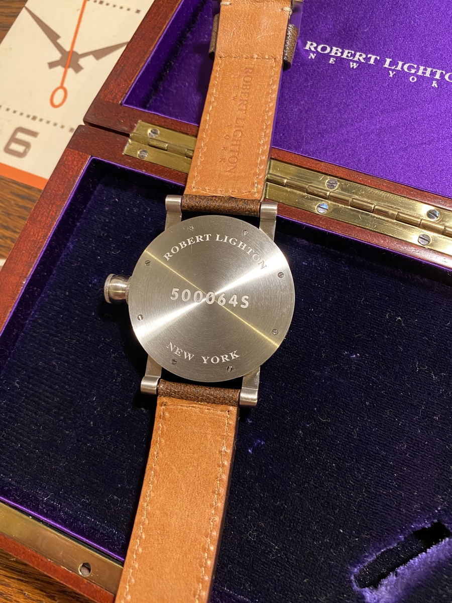

Witam.

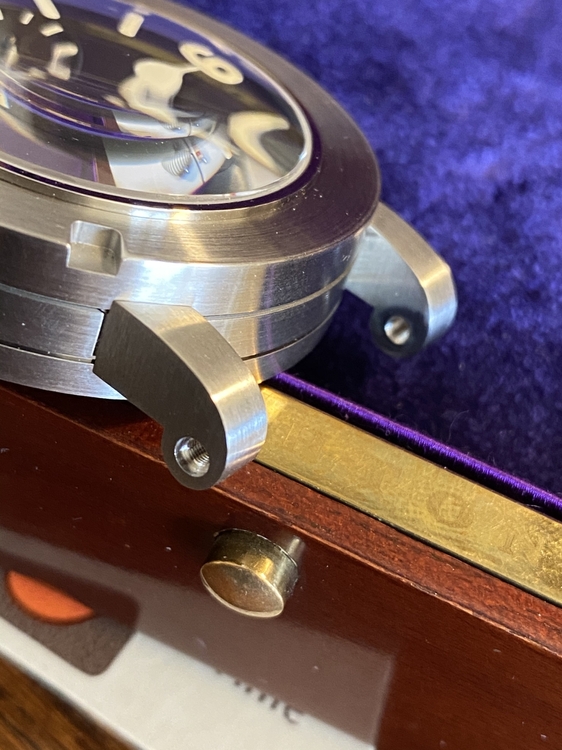

Nie chcę niczego sknocić, może ma ktoś wiedzę jak mogę ściągnąć pasek z tego z RL Growler’a ? Po wykręceniu śrubek wszystko stoi na sztywno, na teleskopy mi to nie wyglada🤔 te walki są dość grube... próbowałem też je lekko wypchnąć, ale nic z tego... czy one są jakoś wprasowane?
Z góry dziękuje za wszelką pomoc👍🏻
pozdrawiam
Seweryn.

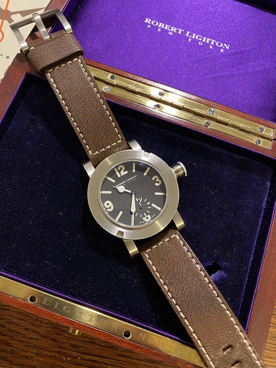

Fajny zegar. Jak dasz radę to pokaż jak to wygląda po wykręceniu śrubki.

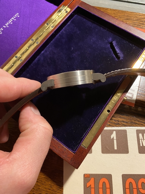

Cześć! Zgadza się, fajny zegar... w dodatku to NOS więc nie chciałbym czegoś rozwalić, po lekkim uchyleniu paska widać jak by ten wałek miał z dobre 3mm... szukam, szperam i nie mogę żadnych informacji zdobyć 🙄

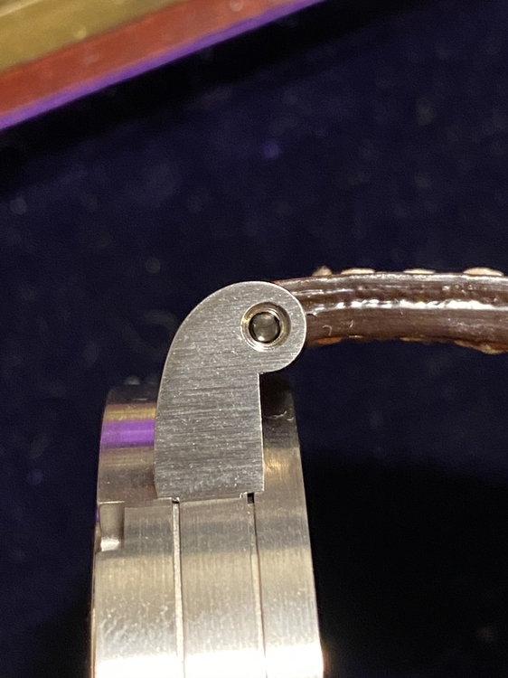

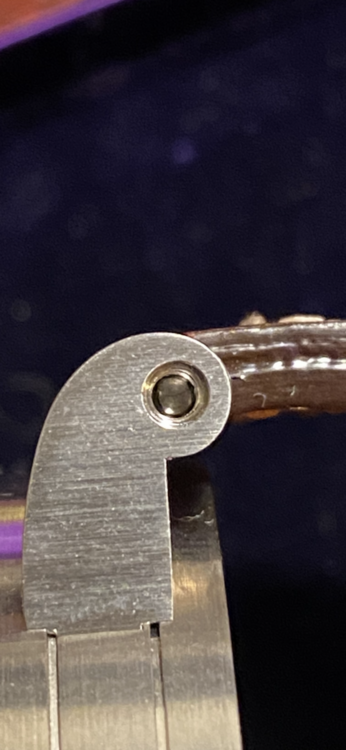

Wygląda jakby w pasku była tulejka i ten pręcik co go widać po odkręceniu śrubki się w niej "zasiedział". Pewnie jak poruszasz paskiem to pręcik obraca się razem z nim?
Chyba nie zostało Ci nic innego jak dla pewności zapytać na WUS, wyszukiwarka pokazuje kilka zdjęć stamtąd. U nas jeszcze takiego cwaniaka nie widziałem. Albo prościej, sprzedaj mi za pół ceny, co się będziesz męczył 🤭

Raczej nie widać żeby ta tulejka się obracała, próbowałem wypchnąć ten wałek w tak na luźno trzymając go w ręce, myśle że w weekend spróbuje go wybić na jakiejś podkładce🤔 mam nadzieje że coś nie chrupnie🙄

Po odkręceniu obydwu śrubek postanowiłem spróbować wybić wałki, dwa/ trzy uderzenia i ruszyło😊 wałki siedzą na wcisk i to naprawdę solidnie, są stalowe/ pełne... więc bez obaw można w nie solidnie puknąć.
Sprawa zamknięta, nic nie uszkodzone a na tym najbardziej mi zależało, teraz koza ląduje w pudełku a ja testuje inne paski.
