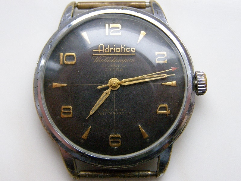

Witam. Mam pytanie. Jaka tarcza powinna być z tym mechanizmem Atlanitic unitas 6300. Czy powinna być Orginal, Extra, Special, Super czy Super de Luxe.
Ożenek Atlantica z Adriaticą.

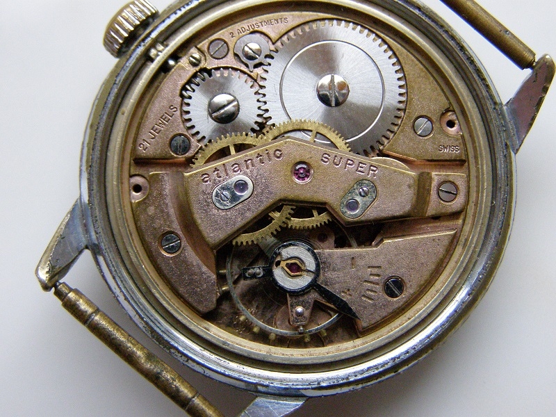

2. Model na tarczy i mechanizmie. Napis na tarczy, informujący o modelu, wcale nie musi być zgodny z opisem na mechanizmie. To, że czasem na mechanizmie widoczny jest napis „SUPER”, nie oznacza, że na tarczy powinien być widoczny taki sam napis. Co oznacza napis „SUPER” na mechanizmie, wyjaśniono w rozdziale poświęconym mechanizmom, ponieważ zagadkę tę udało się rozwiązać dzięki starej reklamie z roku 1955. Przypomnę tu tylko, że napisem „SUPER”, oznaczano specjalnie wybrane mechanizmy, sprawdzone przed i po złożeniu zegarka marki ATLANTIC. Tak więc, mechanizm z napisem „SUPER”, możemy spotkać w modelu „SUPER”, ale także w modelu „DE LUXE”, „EXTRA”, „ORIGINAL”, „PRIMA”, „SPECIAL” czy „SUPER DE LUXE”. Jak widać, nie ma tu reguły i nie sugerujmy się tym.

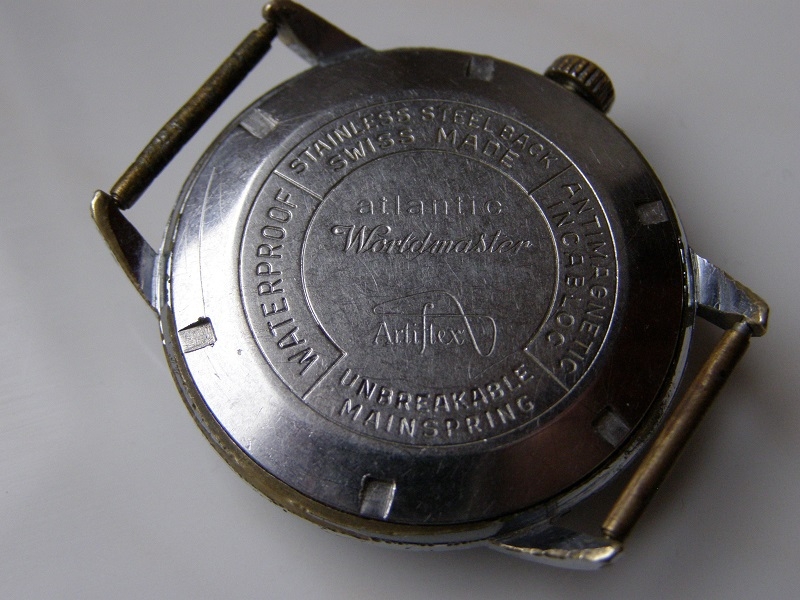

No i wiadomo mały napis atlantic na tarczy będzie pasował do dekla. Chodź dekiel ma Artiflex. To zegarki z nowszym logo, pisanym jako „atlantic”, dla którego nie spotkamy na tarczy symbolu „Artiflex” (krój logo jak najbardziej zgodny). Warto pamiętać o tym odstępstwie.
UNITAS 6300
- Atlantic Varldsmastarur PRIMA
- Atlantic Worldmaster PRIMA
- Atlantic Worldmaster SUPER
- Atlantic WORLDMASTER SUPEREXTRA
- atlantic
- atlantic Worldmaster
- atlantic Worldmaster DE LUXE
- atlantic Worldmaster ORIGINAL
- atlantic Worldmaster PRIMA
- atlantic Worldmaster SUPER
- atlantic Worldmaster SUPER DE LUXE
