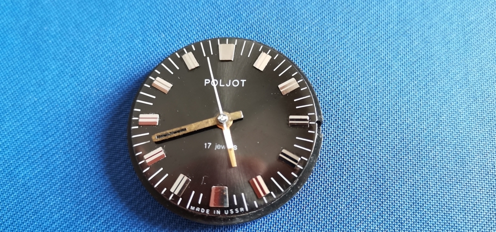

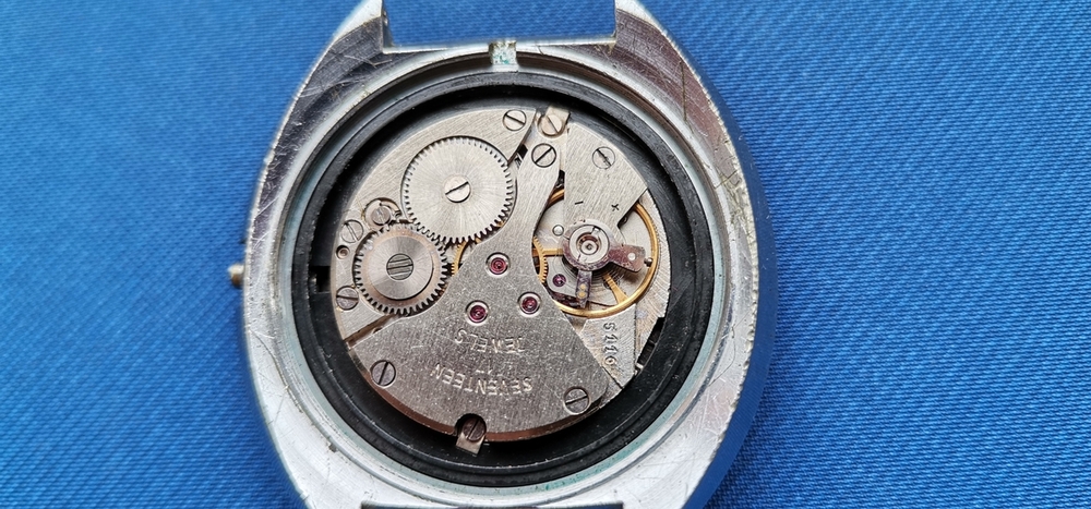

trafił mi się poljot jak niżej, mam z nim mały problem, po nakręceniu jak leży tarczą do góry to chodzi(przynajmniej ostatnie kilka godzin) lecz gdy odwrócę go tarczą do dołu to od razu balans zatrzymuje się. Co może być powodem? Czy zwykły serwis/rozkręcenie i nasmarowanie wystarczy Waszym zdaniem? Jaki może być orientacyjny koszt takiego serwisu? Może ktoś z Was chciałby rzucić na niego swoim okiem?
+/- który to może być rok?

brakuje kamienia łożyskującego osi balansu od strony dekielka.
Być może z drugiej strony jest tak samo, dodatkowo może być uszkodzony czop osi balansu - trudno ocenić czy coś jeszcze (nie wliczając wałka i koronki).
myślę, że naprawa u zegarmistrza nie powinna być zbyt droga, ale 100zł może być za mało..
Edited by zadra
Share this post
Link to post
Share on other sites
Włos do prostowanie... Ale lepiej wymienić cały komplet.. = kompletne koło balansowe..
 Wstawienie jednego czopa to 100pln a tu mogą być walnięte 2. :)
 Kompletny zespól napewno tańszy  :)
Pozdrawiam Mirek
Share this post
Link to post
Prościej cały mechanizm podmienić
Share this post
Link to post
5 godzin temu, chronofil napisał(-a):
czasami nawet taniej..
Share this post
Link to post
W przypadku tego typu zegarka to niemal na pewno. Wystarczy się rozejrzeć za odpowiednim dawcą. Wielu zegarmistrzów ma takich werków pełno
