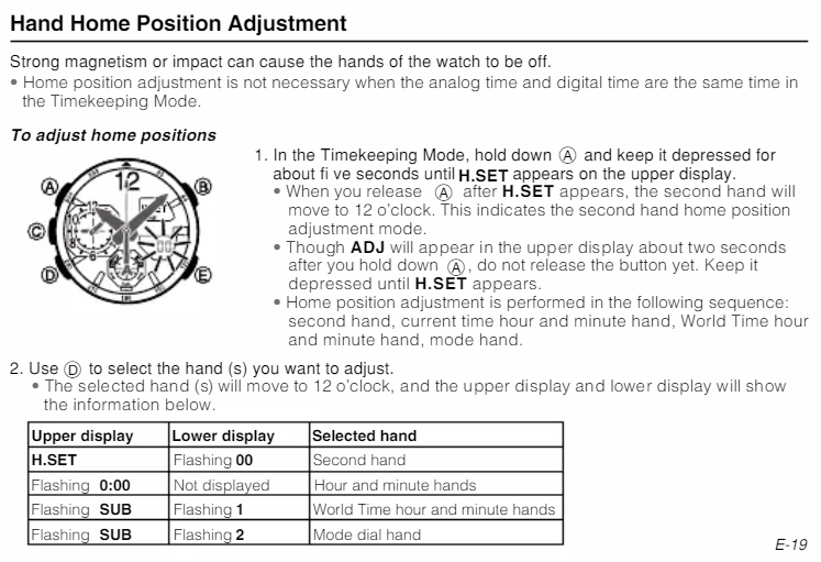

Ja bym zaczął od synchronizacji wskazówek:
Dokładnie, jak pisze Maciek @clusca - po wymianie baterii poza resetem modułu należy zawsze przeprowadzić korekcję położenia początkowego wskazówek zgodnie z wklejoną powyżej instrukcją. To rozwiąże problem niezgodności wskazań na wyświetlaczu względem tego, co pokazują wskazówki.
