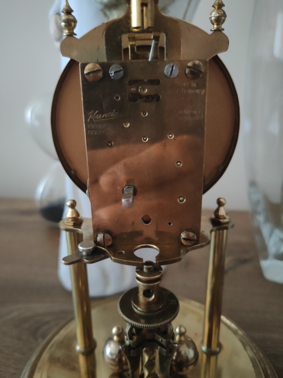

Jaki włos do tego Kundo?
Powie mi ktoś jaki włos będzie pasował do tego Kundo ?
Jeśli jest to miniatura, to włos będzie 0,058 mm.
Tak dziękuję bardzo już otrzymałem pomoc na priv:) takie Kundo jak można datować ?
lata 70-te XX w.

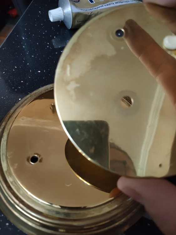

Jescze zapytam. Na podstawie była taka nakładka, to jest oryginał czy cos kombinowane ?
Raczej nie powinno być tam żadnej nakładki.
Nie wiem, ale nie wyglada na dorabianą. Może tak miało być, gdyż podstawy robiono coraz cieńsze, a mechanizm, wraz z wahadłem, trochę waży i mógł wyginać podstawę w miejscu mocowania kolumienek.
Poza tym, nie widzimy tarczy, więc trudno skojarzyć jaki to model
