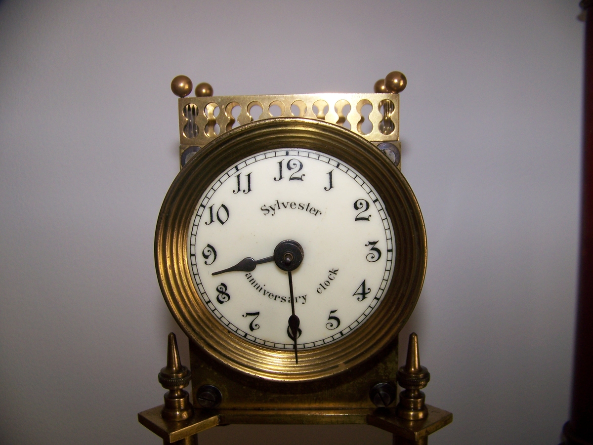

Tak Sylvestrowo sie zrobilo w polowie roku 😄 to pokaze jeszcze jeden.
Wiecej zdjec w przyszlosci dodam jak obydwa beda zrobione.

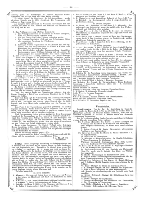

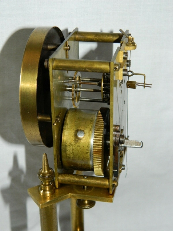

Zeby  nie  zginelo  ,wlasnie  znalazlem slad  tego patentu  w  DUZ  w  1881  roku,to  znaczy  nie patentu  ale  rozwiazania  z  wahadlem  torsyjnym tego  pana - CH  Bauer ,otrzymal  wyroznienie  na  wystawie  w Stuttgarcie  ,ale  zegary  dwa z  wahadlem torsyjnym  (rotierende  Pendel) zbudowal  nauczyciel   H Keppler.34230224_CHBauer.thumb.png.67f4a406628c92faef66ebf0117b6821.png00000223_tif.original.thumb.jpg.2acf8372a3bba72773b6efd7e314219f.jpg

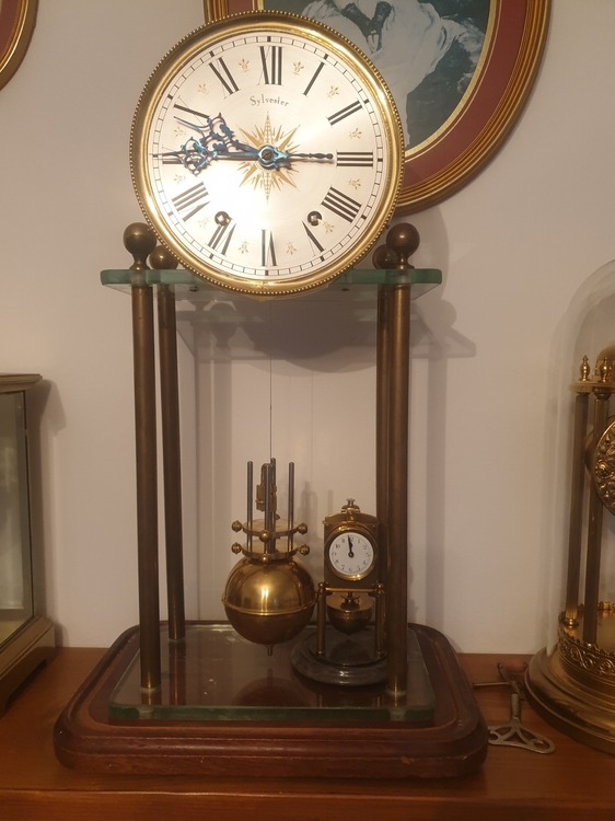

I po koronacji  😃
Teraz trzeba goscia do SPA zabrac

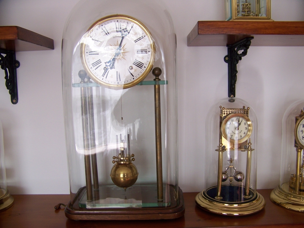

Mniejszy po wizycie w SPA otrzymal miejsce obok starszego brata.
Jeszcze musze kiedys zmienic wlos na dluzszy .100_7639.thumb.JPG.a8291a670925f382468aab974b4a4b4f.JPG100_7638.thumb.JPG.a957c9028c08c4f87e72291db3d58185.JPG
Wiekszy zazdrosci mniejszenu i tez chce do SPA🤣.
Za duzego Sylvestra bardzo chce podziekowac Bartkowi-- longcase1,doprowadzil werk do pelnej sprawnosci.
Bartku jak zawsze wszystko super.
Polecam to super zegarmistrz i super czlowiek.
