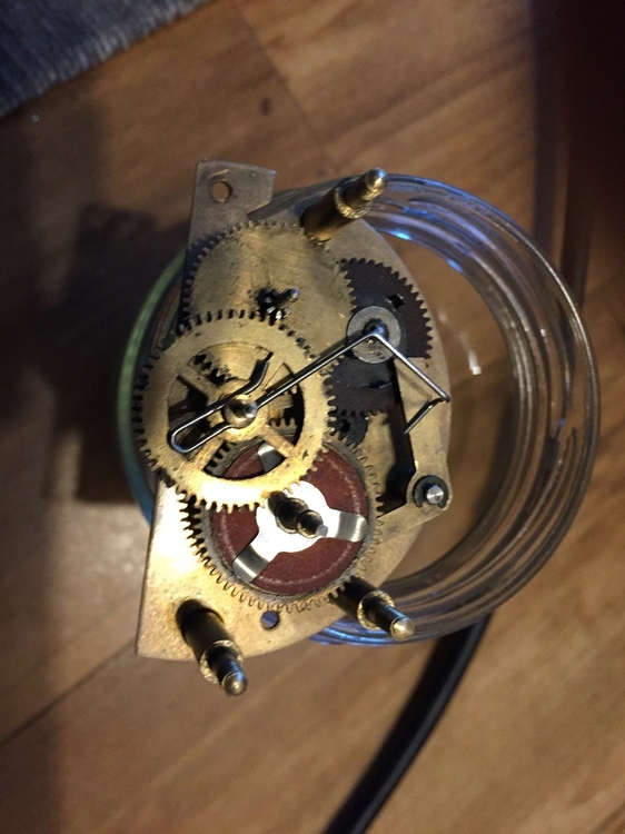

Witam! Może ktoś z koleżeństwa ma pomysł jak ustawić pracę tego zegara. Mam problem , na jakiej zasadzie pracuje. Czy krokowo, czy płynnie. Na raziewiem tyle,że kręci się napęd. Rozruszałem go na tyle,że działa. Nie wiem jak ustawić sprężynę na wybieraku , który współpracuje z trzema kołkami na prawym widocznym kole zębatym. Zegar posiada sekundnik, prawdopodobnie w jakiś sposób uzyskuje ruch sekundowy,  Przypuszczam. Wybierak pewnie blokuje ruch i w jakiś sposób puszcza koło prawe co sekundę, Nie umiem tego ustawić. Może koledzy wiedzą, jak się do tego  dobrać.

silnik synchroniczny... kręci się cały czas...

Jaka jest rola sprężynki na wybieraku, jak ją ułożyć . Po co trzy kołki na kole zębatym, tutaj widoczne na dole. Rozkręciłem czyszczenie później, złożyłęm i działa,ale coś czuję,że nie tak

nie wiem...
ok. Będziem myśleć i szukać

Tutaj widać wybierak i trzy płaskie kolki na prawym kole i jak to zgrać z widocznąmechanizm2.thumb.JPG.9ae5e69989c29fd38c0192e41818ce78.JPG sprężyną ?
Da się tą sprężynę dociskową założyć  tutaj na dolne ramię i wtedy dociska wybierak do kołka, ale czy tak ma być ?

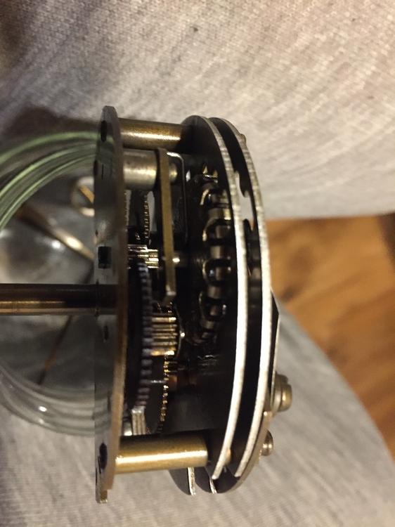

Zegar uruchomiłem. Załączam zdjęcie poglądowe mechanizmu. Napęd od wirnika przechodzi na koło lewe z kołkami płaskimi. Własciwie do niczego nie potrzebne , jedynie do udawania że zegar cyka. Napęd poprzez koło pośrednie idzie na koło sekundowe , ruch ciagły , płynny obrót mieści się w minucie. Sprężynka blokuje prawe ramię , właściwie lekko oparta, wybieraka. Na  foto źle ustawiona. Dalej z koła sekundowego poprzez przełożenia na minutową i godzinową. Na razie pourywaly się elementy w części elektrycznej. Niestety grzebanie zawsze się kończy na niespodziankach. Zrobisz jedno inne się urwie, albo zgubi i nie wiadomo dlaczego. Na ten czas mechanizm działa .Istotne było również zablokowanie ruchu poosiowego wirnika do odpowiedniej pozycji, w której chodził bez kłopotów Myślę,że wiek i luzy swoje zrobiły. Jeszcze trochę kombinacji ze złożeniem , upchane to wszystko bardzo.
